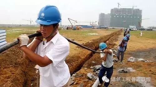

1、直埋敷设要注意什么?在什么情况下采用?
直埋敷设,需要考虑电缆是否容易受到外力冲击而导致损坏。
1.如果不会受到大的冲击,直接敷设是可以的。
2.如果可能受到一些比较大的冲击,但强度可以控制在一定范围,可以考虑铠装直埋。
3.如果外力更大,就需要采用保护套管了,这个在局部(比如通过公路的地方)设置就可以。
电缆直埋敷设的优缺点:
优点:敷设方便,节省材料和人工,
缺点:维护不便,如果要维护,就需要把覆土挖开,仅建议用在不考虑维护,或能接受这种维护方式的地方。直埋时一般是需要垫黄沙的。

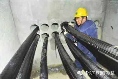

2、穿管要注意什么?在什么情况下采用?
电缆穿管敷设,相比于直埋来说,更便于后期维护和增加线路。穿管敷设的电缆,可以考虑一些备用管,为日后线路维护和增容等做准备。
1. 穿管敷设时,在线路转弯角度较大、或者直线段距离较长的时候都需要考虑设置电缆井。
2. 电缆数量较少,线径较小的情况下,可以采用电缆手井;
3. 电缆较多,线径较大的情况下,需要考虑设置电缆人井。电缆井可以按照图集做法去做。除了图集做法,很多小的过路井也可以直接砖砌或混凝土浇筑,此时要考虑底部设置渗水孔。
4. 穿管的管材现在比较多的有铸铁管、钢管、聚乙烯管、尼龙管、碳素管等,可以根据需要选用。单芯电缆穿金属管时要注意涡流的影响。

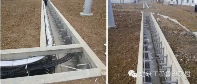

4、电缆沟敷设要注意什么?在什么情况下采用?
电缆沟敷设要注意,不同电压等级的电缆要分不同的支架设置,电缆沟本身要注意排水措施。并考虑防止老鼠等小动物进入的措施。
问题1
多少根电缆才需要用电缆沟敷设?
答:根据“措施2009 6.10节 8根以下建议采用直埋,8~12根建议采用排管,12~18根建议采用电缆沟,18根以上建议采用电缆隧道。”这些都是建议性的,接合实际工程参考即可,没有那么固定。至于电缆沟和电缆隧道,并不是根数的区别,是维护和重要性的区别。
主要是看工程条件、环境特点和电缆类型数量等因素,以及满足运行可靠、便于维护和技术经济合理的要求选择,不确定是否有强制性的指标要求。具体方案确定可以参考GB50217-2007 P28 5.2节的相关内容。

答:没有什么要求,电缆沟深度是根据你的电缆数量及电缆种类的数量来决定,比如说有控制电缆,低压动力电缆,高压动力电缆,一般就会设置三层,一般每层之间的间距为250~300,这样来决定高度。

答:可以共电缆沟敷设,具体要求可以看GB 50217-2007 P24 5.1.3、5.1.4条的要求。
