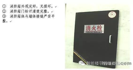

消火栓箱
1 安装消火栓,栓口朝外,阀门距地面、箱壁的尺寸符合施工规范规定。水龙带与消火栓和快速接头的绑扎紧密,并卷折挂在托盘或支架上。消防水枪竖放在箱体内侧,自救式水枪和软管应放在挂卡上。
2 暗装消火栓栓口根部应用水泥沙浆填塞、抹平,不得污染消火栓箱壁、底。
3 消火栓箱按设计要求标高固定在墙面上或墙洞内,要求箱体横平竖直固定牢固。对暗装消火栓箱,需将消火栓箱门预留在装饰墙面的外部。
4 单出口消火栓箱的水平支管,应从箱的端部经箱底由下而上引入,栓口朝外。
5 消火栓门开启灵活,有明显标志,不应被装饰物遮掩。消火栓门四周的装饰材料颜色应与消火栓门的颜色有明显的区别。
6 水泵接合器安装:规格应根据设计选定,有三种类型:墙壁型、地上型及地下型。其安装位置应明显,阀门位置应便于操作,接合器附近不得有障碍物。安全阀应按系统工作压力定压,防止消防车加压过高破坏室内管网及部件,接合器应装有泄水阀。
7 消火栓箱在土建专业堵洞前应进行固定,采取四角固定方法,以免箱体产生变形。

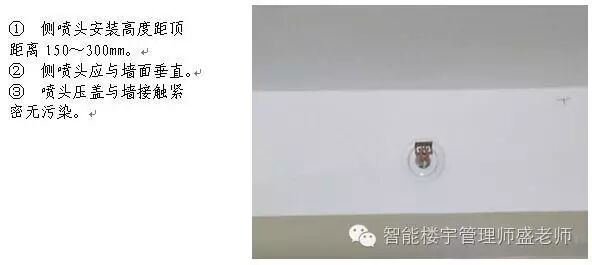

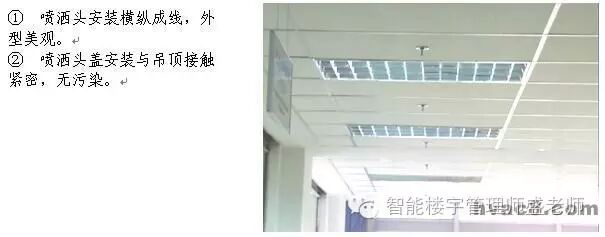

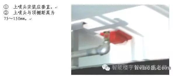

1.8.3 防喷洒
1 喷洒管道安装前应弹线,保证管道安装的平直。拉线安装喷洒头,以保证喷洒头安装得成排成行。
2 报警阀安装:应设在明显、易于操作的位置,距地高度宜为1.2m。报警阀处地面应有排水装置,环境温度不应低于5℃。报警阀组装应符合产品说明书及设计要求,控制阀应有启闭的指示装置,并使阀门工作牌处于常开状态。
3 水流指示器安装:一般安装在每层的水平分支干管或某区域的分支干管上。应水平立装,斜度不宜过大,保证叶片活动灵敏,水流指示器前后应有5倍安装管径长度的直管段,安装时注意水流方向与水流指示器的箭头一致。在干管开口用定型卡箍紧固。水流指示器适用于管径50~100mm的管道上安装。
4 由吊顶龙骨及材料确定喷洒头标高,做好固定支架使护口盘与吊顶接触紧密。
5 喷洒头安装的两翼方向应成排统一安装。走廊单排的喷头两翼应横向安装。
6 安装喷洒头时应采用专用扳手(灯叉形),填料宜采用聚四氟乙烯带,防止损坏和污染吊顶。

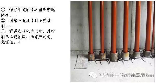

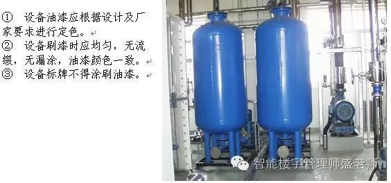

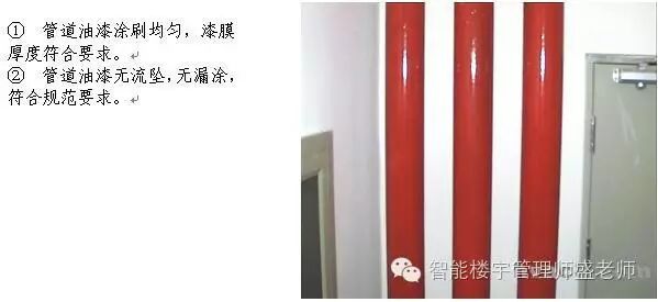

1.9 管道油漆控制要点
1.9.1设计有要求的按照设计要求进行。
1.9.2明装管道防腐:一丹二银(一道防锈漆、两道面漆)。
1.9.3 暗装管道防腐:二丹(两道防锈漆)。
1.9.4埋地管道:冷底子油一道、沥青漆两道。
1.9.5管道油漆涂层应完整、无损伤、漏涂、流淌现象,管道安装后不能涂漆的部分应预先涂漆。镀锌管螺纹尾牙处应涂防锈漆、紫铜管焊口焊接后应在清洗后作防腐处理。

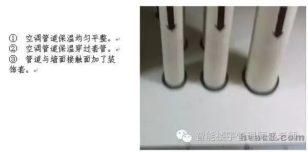

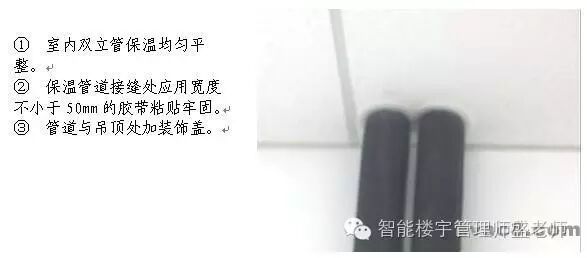

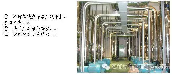

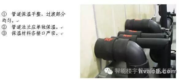

1.10 管道保温控制要点
1.10.1管道保温层与管道应紧贴、密实,不得有
1.10.1管道保温层与管道应紧贴、密实,不得有空隙和间断,表面平整、圆弧均匀。管道穿墙、穿楼板处保温层应同时过墙、过板,保温层与支架处接缝应严密,不应将支架包成半明半暗状态。管道保温用金属壳作保护层,其搭口应顺水,咬缝应严密、平整。
1.10.2 保温时,所用工具应足够锋利,下料应准确合理,胶和保温钉的分布应均匀。
1.10.3法兰处保温必须单独下料粘接,保温层厚度必须与保温材料相同。
1.10.4室内给水管道穿越门厅、居室、壁橱、门口上部、吊顶管井内或结露影响使用的部位,均应做防结露保温,防结露保温材料最好采用聚乙烯板或管,保温后能保证其外观平整,但施工时应注意,聚乙烯板或管与墙面接触处应保持紧密;用板材缠绕时,应保证板材拼缝接触严密,缠塑料布或玻璃丝布时,其缝隙应与板材缝隙错开;用管材时应保证对口处用胶封严。

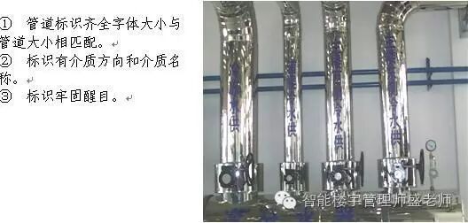

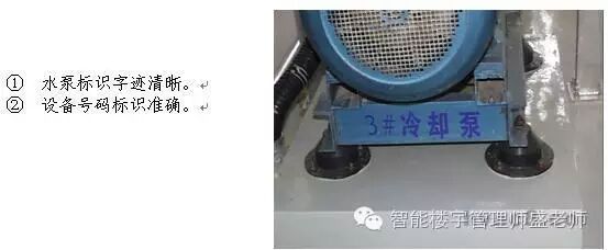

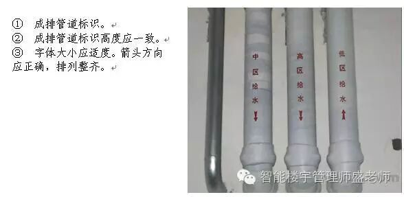

1.11 管道标识控制要点
1.11.1管道标识应字迹清晰醒目,介质流动方向正确。
1.11.2采用油漆涂刷颜色要正确。
1.11.3用色环时色环应间距均匀,分布合理。
1.11.4成排管道标识应排列整齐美观。
1.11.5设备标识应固定牢固,高度合理
