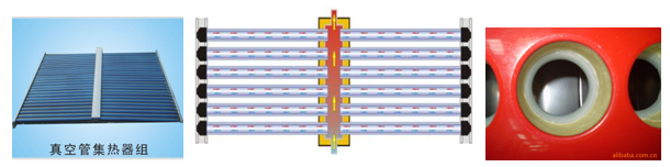

1、真空管集热器
   真空管集热器由高硼硅玻璃真空管列阵和联箱组成,尺寸:?47×1.5m,或?58×1.8m保温性能好,在热水温度700C以上吸热效率高于平板集热器;真空管与联箱采用胶圈密封;

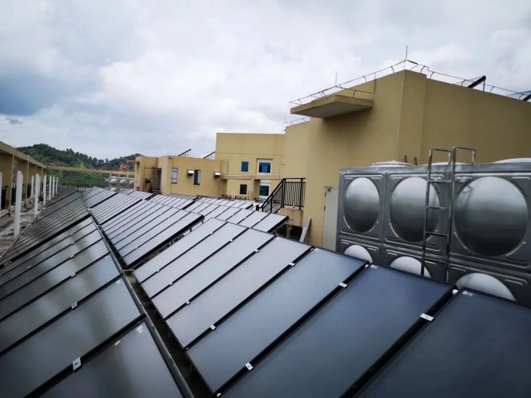

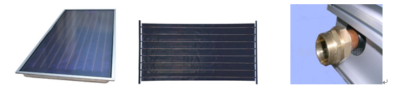

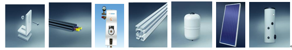

2、平板集热器
  平板式集热器由全紫铜板芯,铝合金边框,玻璃盖板(4mm厚),镀锌板、保温层、橡胶密封条组成,规格尺寸为1000×2000mm;保温性能略差,在700C以下吸热效率高于真空管;

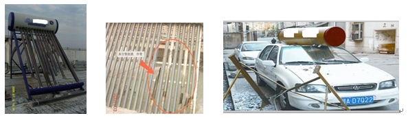

1、真空管集热器
非承压真空管内部盛水,水直接和玻璃接触,容易使玻璃产生温度应力,从而自爆(炸管)。真空管易破碎,玻璃碎片由天而降易使人受伤害,非常危险。
2、平板集热器
  高效平板式集热器系统的工质在金属流道(铜管)内流动,从而可以承压运行,耐腐蚀,不泄漏 。集热器采用钢化玻璃,耐静载和重物撞击,非常安全可靠。

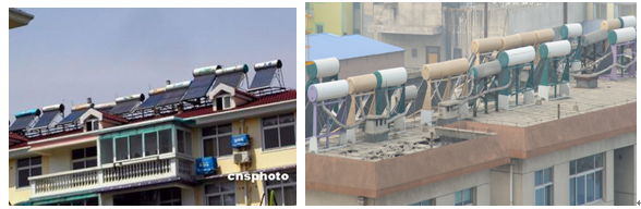

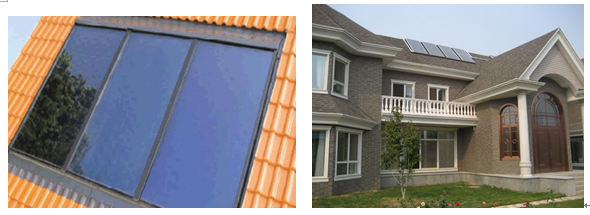

三、与建筑一体化
1、真空管集热器
产品安装零乱,不美观,不能实现与建筑一体化,
2、平板集热器
集热器可以与储热水箱分离,从结构上满足了太阳能与建筑一体化的要求

1、真空管集热器
  真空管易破碎,易结垢,事故率高,维修量大——不可靠;真空管与连箱连处密封圈易老化,并产生漏水现象。

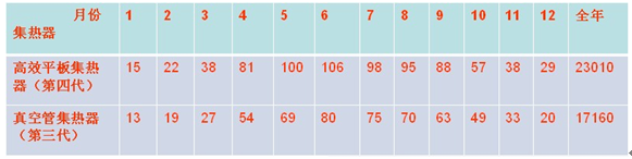

六、集热效率、得热量(北京对比试验)
1、真空管集热器
真空管太阳能热水器日平均光热效率为45% ,得热量较小。
2、平板集热器
平板式集热效率高(瞬态效率截距80%)得热量更大,平板比真空管全年热水产量高34%。

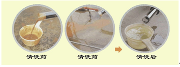

八、水垢
1、真空管集热器
易产生水垢,对热效影响很大,需经常除垢,维护成本高,工作量很大。
2、平板集热器
热水系统集热器部分无水垢产生,可长期保持高效集热,无须除垢,减少维护。

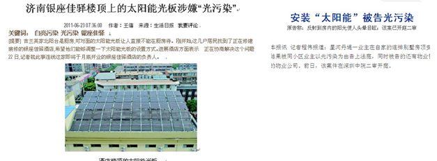

十、光污染
1、真空管集热器
真空管集热器采用玻璃管,不能进行表面处理,发射光较强,形成光污染,引发社会问题。
2、平板集热器
集热器可采用布纹钢化玻璃,增加透射光,减少光的反射,没有光污染。
