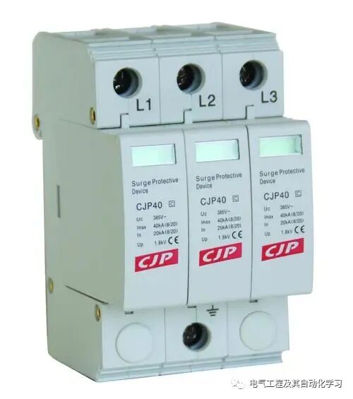

知识点:电压限制型浪涌保护器
浪涌保护器,也叫防雷器,是一种为各种电子设备、仪器仪表、通讯线路提供安全防护的电子装置。当电气回路或者通信线路中因为外界的干扰突然产生尖峰电流或者电压时,浪涌保护器能在极短的时间内导通分流,从而避免浪涌对回路中其他设备的损害。
浪涌保护器的原理是把窜入电力线、信号传输线的瞬时过电压限制在设备或系统所能承受的电压范围内,或将强大的雷电流泄流入地,保护被保护的设备或系统不受冲击而损坏。
浪涌保护器的类型和结构按不同的用途有所不同,但它至少应包含一个非线性电压限制元件。用于浪涌保护器的基本元器件有:放电间隙、充气放电管、压敏电阻、抑制二极管和扼流线圈等。

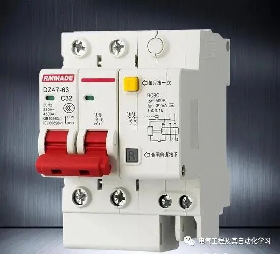

漏电保护器概述
漏电保护器,简称漏电开关,又叫漏电断路器,主要是用来在设备发生漏电故障时以及对有致命危险的人身触电保护,具有过载和短路保护功能,可用来保护线路或电动机的过载和短路,亦可在正常情况下作为线路的不频繁转换启动之用。
漏电保护器还有一个名字,叫做“剩余电流动作保护器”,什么意思呢?就是检测剩余电流的。主要分为三个部分:检测元件、中间放大机构和执行机构。
检测元件:这一部分,有点像一个零序电流互感器。主要组成部分是一个缠满电线的铁环(线圈),零线和火线从线圈中穿过。这个线圈就是用来监测电流的。正常情况下,线圈里的一根零线和一根火线,二者内部的电流方向应该是相反的,且电流大小相同。此时,二者的向量之和为0。如果电路中发生漏电,那么电流就会泄漏出去一部分,此时再进行检测,向量之和就不为0了。一旦检测到向量之和不为0,检测元件就会将这一信号传递给中间环节。
中间放大机构:中间环节包括放大器、比较器和脱扣器。一旦接收到检测元件传来的漏电信号,中间环节就会经过放大,传递信号给执行机构。
执行机构:该机构,是由一块电磁铁和一个杠杆组成。当中间环节将漏电信号放大后,电磁铁通电,产生磁力,将杠杆吸落下来,完成跳闸动作。
