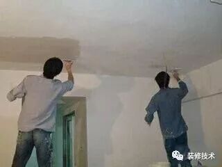

墙面装修第四步【厚找平层处理】
做好墙面封固之后,如果墙面的平整度超过5mm,为了更方便的找平,建议先使用厚找平材料做厚找平。厚找平材料一般批刮1遍即可,尽量不要太厚,以能找平为准。
墙面装修第五【精找平层处理】
当墙面的平整小于5mm时,即可用精找平材料进行找平了。精找平材料一般批刮2-3遍应尽量做均匀、平整。为了在刷漆时获得更好的表现效果,精找平材料批刮之后一般都要用细砂纸整体打磨一遍,使墙面更加平整、光滑。如果不打算刷漆了,那就不需要进行打磨了。

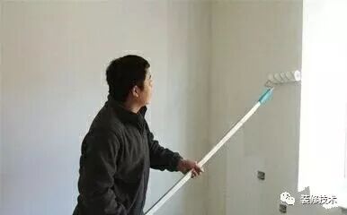

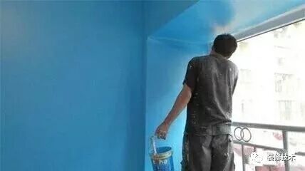

墙面装修第六步【刷底漆】
清理墙面打磨留下的浮尘后,便可以涂刷底漆。底漆涂刷一遍即可,务必均匀,待其干透后(2-4小时)可以进行下一步。
面装修第七【刷面漆】
一般来说面漆要刷2遍,每遍之间应相隔2-4小时以上(视其表干时间而定)待其基本干燥。第二遍面漆刷完之后,需要1-2天才能完全干透,在涂料完全干透前应注意防水、防旱、防晒,防止漆膜出现问题。
