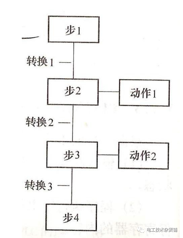

1.顺序功能图(sequential function chart,SFC)
这是一种位于其他编程语言之上的图形语言,也称功能图,有些类似于计算机编程时用到的流程图。它提供了一种组织程序的图形方法,在其中可以分别用别的语言嵌套编程,主要用来编写顺序控制程序。步、转换和动作是它的三个要素。它能将一个复杂的控制过程分解为一些小的过程或者步骤,然后按照顺序连接组合成整体的控制程序。因此可以使用这种编程语言对具有并发、选择等复杂性的系统进行编程,根据它就比较容易画出梯形图程序。

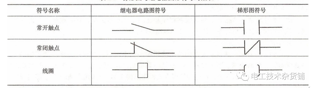

梯形图是一种从继电接触控制电路图演变而来的图形语言。它是借助类似于继电器的动合、动断触点、线圈以及串、并联等术语和符号,根据控制要求联接而成的表示
PLC 输入和输出之间逻辑关系的图形,直观易懂。
将在 PLC 中参与逻辑组合的元件看成是和继电器一样的元件,具有常开、常闭触点及线圈,且触点的得电和失电将导致线圈的相应动作;再用母线代替电源线,用能量流概念来代替继电器电路中的能流概念,用与绘制继电器电路图类似的思路绘出梯形图。但是需要注意的是,PLC 中的继电器等编程元件并不是实际的物理元件,而是计算机存储器中一定的位,它的所谓接通不过是将相应的存储单元置 1 而已。
梯形图由触点、线圈和用方框图表示的功能块组成。触点代表逻辑输入条件,线圈代表逻辑输出结果,功能块用来表示定时器、计数器等附加指令。梯形图中编程元件的种类用图形符号及标注的字母或数字加以区别,和继电器电路一样,文字符号相同的图形符号是属于同一个元件的。

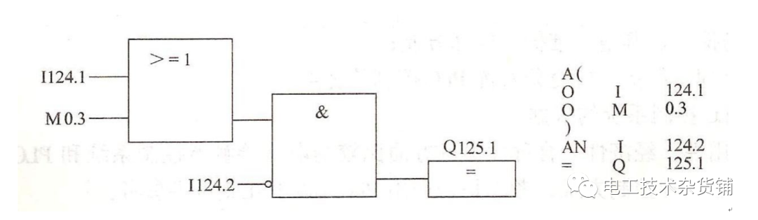

3.功能块图
有点类似于数字逻辑电路的编程语言,有数字电路基础的人比较容易掌握。方框的左侧为逻辑运算的输入变量,右侧为输出变量,输入、输出端的小圆圈表示“非”运算, 信号自左向右流动。
图3  功能块图与语句表
这种编程语言有利于程序流的跟踪,但是在目前使用较少。
