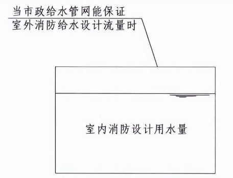

二、消防水池有效容积的计算应符合下列规定:
1.当市政给水管网能保证室外消防给水设计流量时,消防水池的有效容积应满足在火灾延续时间内室内消防用水量的要求,如下图所示:
室内外消防用水

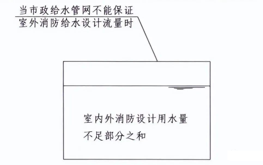

2.当市政给水管网不能保证室外消防给水设计流量时,消防水池的有效容积应满足火灾延续时间内室内消防用水量和室外消防用水量不足部分之和的要求,如下图所示:
室内消防用水量

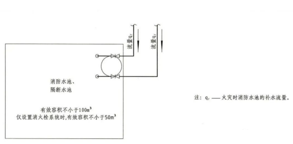

四、消防水池采用两路消防供水且在火灾情况下连续补水能满足消防要求时,消防水池的有效容积应根据计算确定,但不应小于100m?,当仅设有消火栓系统时不应小于50m?。
采用两路有效消防供水有效容积

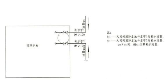

五、火灾时消防水池连续补水应符合下列规定:
1.消防水池应采用两路消防给水。
两路消防给水管径、流量要求。
图注:1.当消防水池两根补水管流量不一致时,补水流量应按照两个流量中的较小值计算。2.消防水池补水管管径应按最不利管段计算确定,且不应小于DN100。

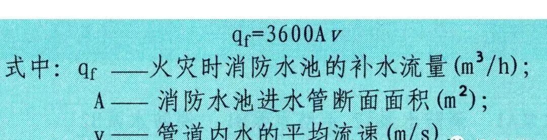

2.火灾延续时间内的连续补水流量应按消防水池最不利进水管供水量计算,并可按下式计算:
3.消防水池进水管管径和流量应根据市政给水管网或其他给水管网的压力、入户引入管管径、消防水池进水管管径,以及火灾时其他用水量等经水力计算确定,当计算条件不具备时,给水管的平均流速不宜大于1.5m/s。

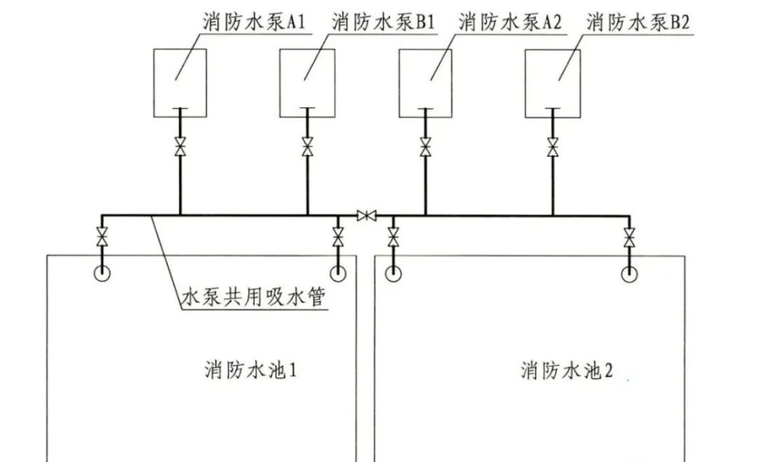

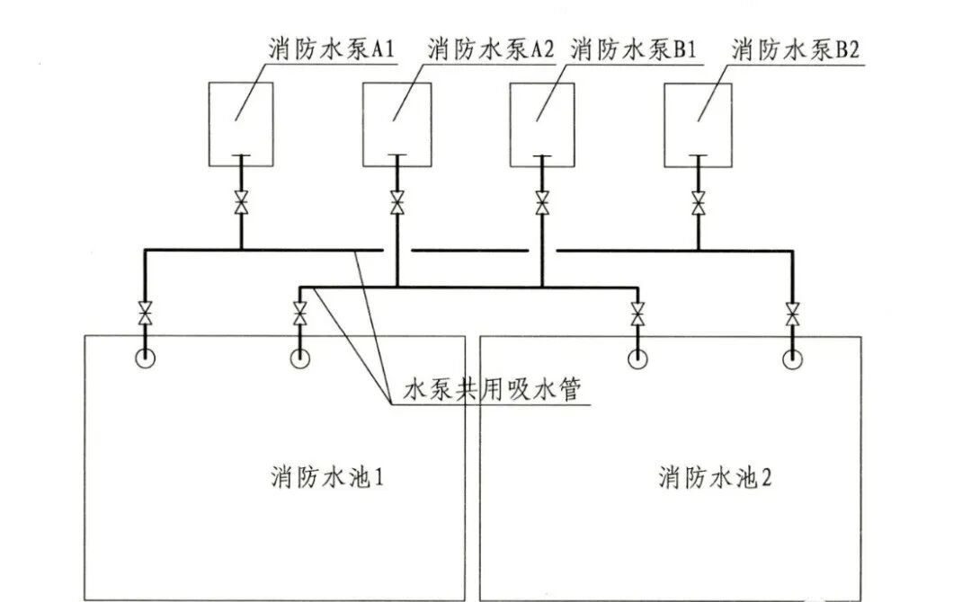

六、消防水池的总蓄水有效容积大于500m?时,宜设两格能独立使用的消防水池;当大于1000m?时,应设置能独立使用的两座消防水池。每格(或座)消防水池应设置独立的出水管,并应设置满足最低有效水位的连通管,且其管径应能满足消防给水设计流量的要求。
独立使用的两座消防水池示意1
独立使用的两座消防水池示意2
图注:1.两座或两格消防水池可设置共用水泵吸水管。2.两座水池每座应有独立的池壁,不可共用池壁。3.当最低有效水位低于穿水池壁的吸水管中心线时,应加设连通管。

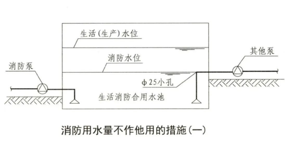

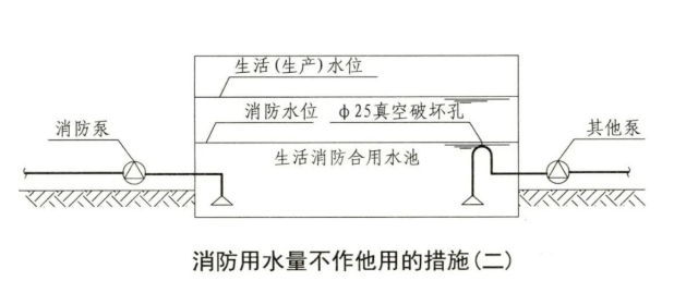

八、防用水与其他用水共用的水池,应采取确保消防用水量不作他用的技术措施。

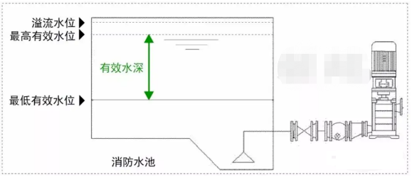

九、消防水池的出水、排水和水位应符合下列规定:

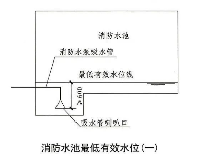

1.消防水池的出水管应保证消防水池的有效容积能被全部利用。

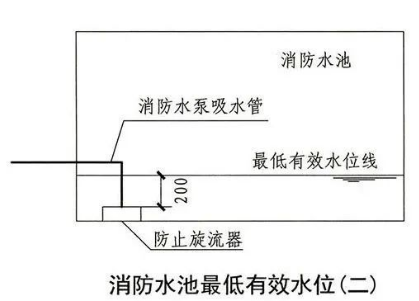

消防水池(箱)最低有效水位是消防水泵吸水喇叭口或出水管喇叭口以上600mm。
出水管上设置防止旋流器时,最低有效水位为防止旋流器顶部以上200mm.

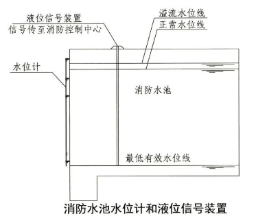

2.消防水池应设置就地水位显示装置,并应在消防控制中心或值班室等地点设置显示消防水池水位的装置,同时应有最高和最低报警水位。

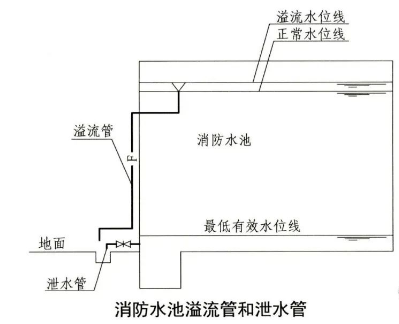

3.消防水池应设置溢流水管和排水设施,并应采用间接排水。

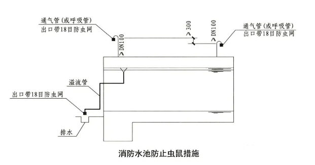

十、消防水池的通气管和呼吸管等应符合下列规定:
1.消防水池应设置通气管。
2.消防水池通气管、呼吸管和溢流水管等应采取防止虫鼠等进入消防水池的技术措施。

2、问题描述
1)消防水池(箱)未设置就地液位显示装置;
2)消防控制中心或值班室未设置液位显示装置;
3)液位显示装置水位显示不正常。
解决方案:
根据《消防给水及消火栓系统技术规范》(GB50974-2014)有关规定:
4.3.9消防水池的出水、排水和水位应符合下列规定:
2消防水池应设置就地水位显示装置,并应在消防控制中心或值班室等地点设置显示消防水池水位的装置,同时应有最高和最低报警水位。
5.2.6高位消防水箱应符合下列规定:
1高位消防水箱的有效容积、出水、排水和水位等,应符合本规范第4.3.8条和第4.3.9条消防取水口(井)无盖板和标志牌消防取水口(井)处已设置标志牌的规定
