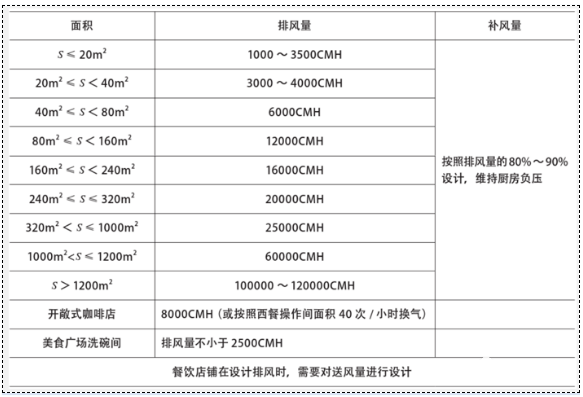

2.厨房排风量的确定
餐饮商铺根据租赁面积确定其厨房排风量,按下表预留管井和设备。
