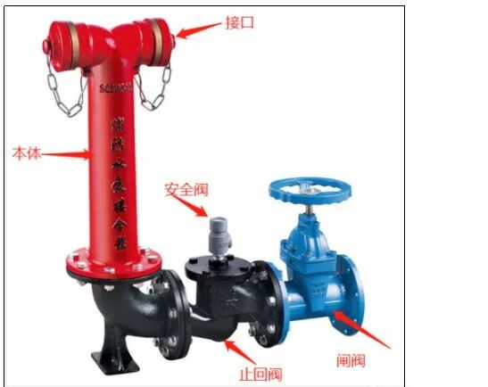

1.水泵接合器是用于外部增援的措施,通常固定设置在建筑物外,当消防水泵不能正常供水时,由消防车连接水泵接合器向消防给水系统管道供水。
2.消防水泵接合器一般由本体、接口、安全阀和止回阀、闸阀(控制阀)等组成。安装顺序为:接口、本体、连接管、止回阀、安全阀、放空管、控制阀。

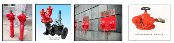

水泵接合器按安装型式可分为地上式、地下式、墙壁式和多用式。

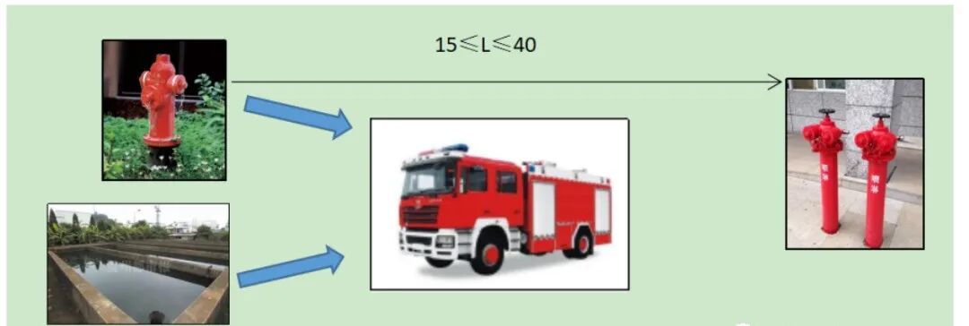

2.水泵接合器应设在室外便于消防车使用的地点,且距室外消火栓或消防水池的距离不宜小于15m,并不宜大于40m。(太远够不着,太近放不下消防车。)故当为消防水泵接合器供水时,距建筑外缘5m~40m的市政消火栓可计入建筑室外消火栓的数量。

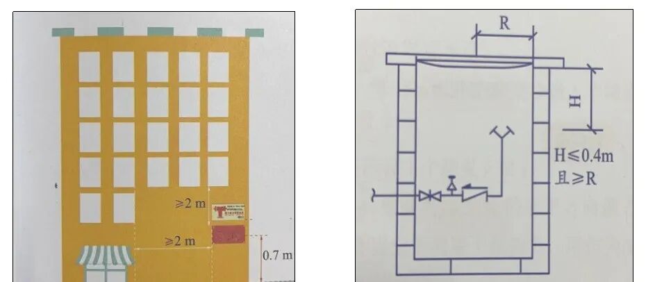

3.墙壁消防水泵接合器的安装高度距地面宜为0.70m;与墙面上的门、窗、孔、洞的净距离不应小于2.0m,且不应安装在玻璃幕墙下方。
4.地下消防水泵接合器的安装,应使进水口与井盖底面的距离不大于 0.4m,且不应小于井盖的半径。
