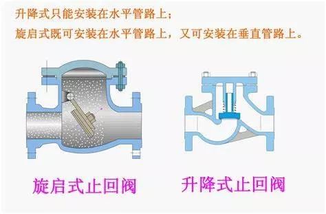

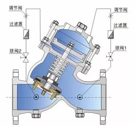

以上为水泵不装止回阀的后果。同时,泵后的压力变化将以水锤波的形式沿着出水管道向出水池正射,再由出水池反射回来,在出水管道中形成复杂的水锤现象,防水锤现象的止回阀产品可以选用防水锤止回阀。
浅谈水泵止回阀的选用及防止水锤
https://ziliao.co188.com/p62454069.html
