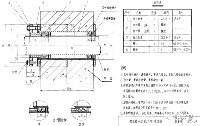

防水套管按结构形式分为柔性防水套管(A、B型),刚性防水套管(A、B、C型)及刚性防水翼环三种类型。
二、防水套管的应用

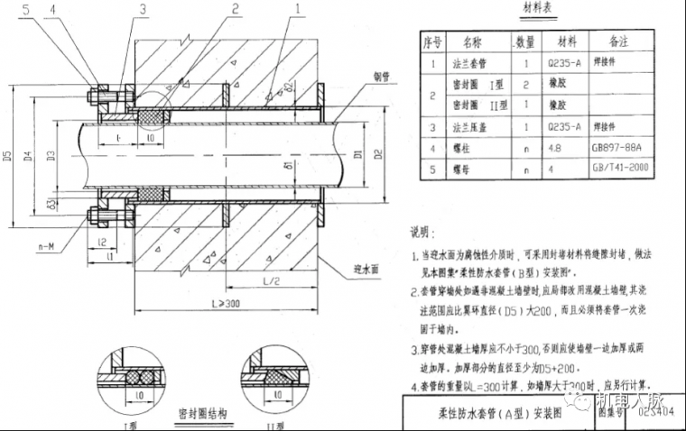

1、 柔性防水套管适用于有地震设防要求的地区,管道穿越墙处承受振动和管道伸缩变形,或有严密防水要求的构(建)筑物。A型一般用于水池或穿内墙,B型用于穿构(建)筑物外墙。
Ⅰ型密封圈适用于一般防水要求,Ⅱ型适用于较严密的防水要求。适用温度范围:-20°C~+80°C。
当穿墙管与泵或增压设备的进、出管道连接时,宜在连接处设置柔性连接。

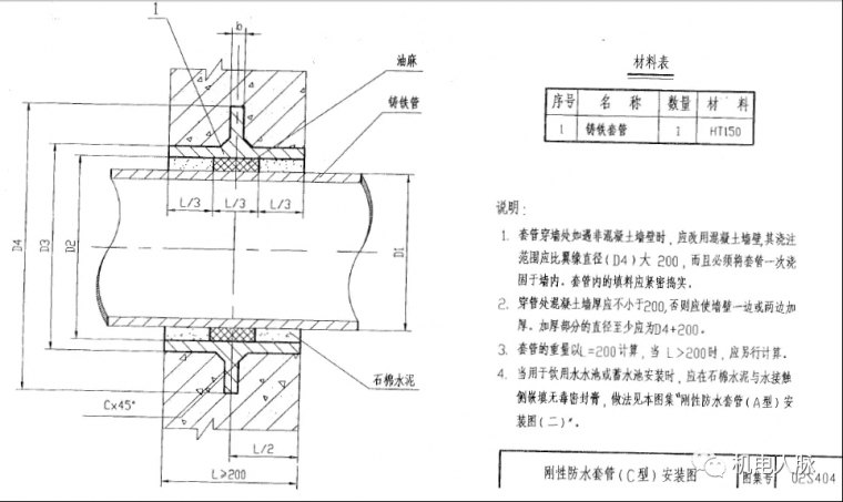

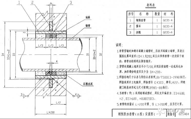

2、 刚性防水套管适用于管道穿墙处不承受管道震动和伸缩变形的构(建)物。对于有地震设防要求的地区,如采用刚性防水套管应在进入池壁或建筑物外墙的管道上就近设置柔性连接。A型适用于钢管,B,C型适用于球墨铸铁管及铸铁管。

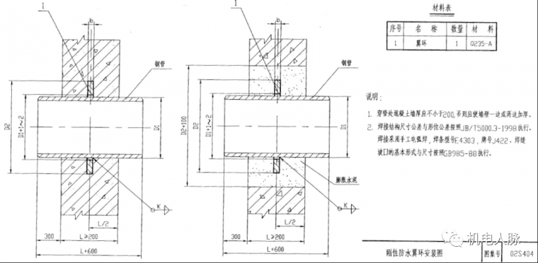

3、 刚性防水翼环适用于管道穿墙处不承受管道振动和伸缩变形的构(建)筑物,适用于管道穿墙处空间有限或管道安装先与构(建)筑物或管道的更新改造,对于有地震设防要求的地区,如采用刚性防水翼环,应在进入池壁或建筑物外墙的管道上就近设置柔性连接。

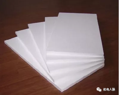

c、聚苯乙烯板
聚苯乙烯板又名泡沫板、EPS板,是由含有挥发性液体发泡剂的可发性聚苯乙烯珠粒,经加热预发后在模具中加热成型的白色物体,其有微细闭孔的结构特点。

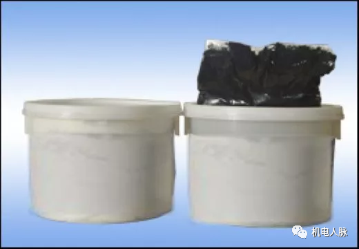

e、聚硫密封膏
聚硫密封膏是以液态聚硫橡胶为基料配制而成的常温下能够自硫化交联的聚硫密封膏,对金属及混凝土等材料具有良好的粘接性续伸缩、振动及温度变化下保持良好的气密性和防水性,且耐油、耐溶剂、耐久性甚佳。
聚硫密封膏(胶)的施工使用方法:
在使用聚硫密封膏(胶)施工前要除去被粘表面的油污,附着物,灰尘等杂物,保证被粘表面干燥,平整,以防止粘接不良。
填充背衬材料:按设计要求,向接缝内填充背衬材料。
涂刷底涂液:设计要求使用底涂液的工程,或长期浸水部位的密封,需要涂底涂液涂刷在被粘表面上,干燥成膜。
密封剂的配制:按说明书给定的配合比,将两个组份混合均匀,即可使用,论机混或是手工混合,都应达到色泽均匀无色差。混合时应防止气泡混入,涂胶时应防止气泡混入,压实,填平密封处。

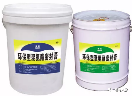

f、聚氨酯密封膏
聚氨酯密封膏是由聚氨酯调制而成,两组份按生产厂家标明的比例混合均匀,避免混入气泡。混合后应在30min内注模成型完毕。

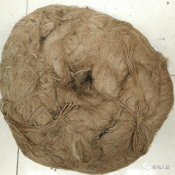

g、油麻
油麻作用主要是工地施工作为密封防水,油麻一般使用在承插给排水铸铁管上。
在给水承插铸铁管青铅接口时,须先打油麻再浇注青铅,防止青铅淌入管道;在排水承插铸铁管水泥接口时,须先打油麻再打水泥,防止水泥进入管道,同时油麻抗腐蚀,不容易烂。
油麻的使用要点:将油麻拧成直径为接口间隙1.5倍的麻辫填入,每圈麻辫应互相搭接0.1~0.5米。麻辫应仔细打紧,打好的麻辫深度不应超过三角凹槽的内边。
