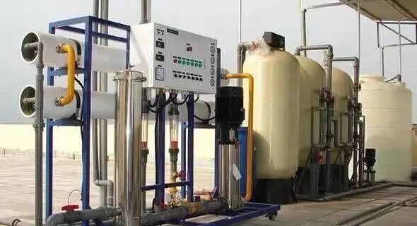

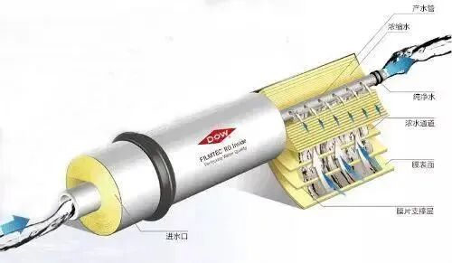

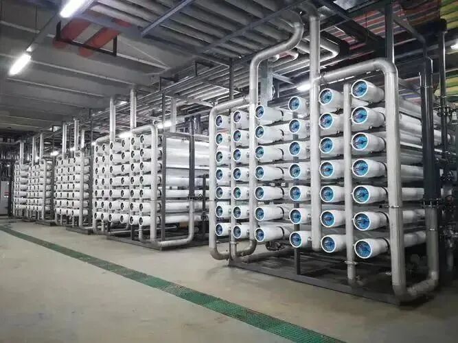

反渗透装置(简称RO装置)在除盐系统中属关键设备,装置利用膜分离技术除去水中大部份离子、二氧化硅等,大幅降低TDS、减轻后续除盐设备的运行负荷。
