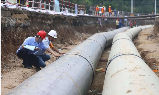

伴随城市的发展,为了满足人们的基本生活需求,城市实行了集体供热的形式。对于供热管道的敷设方法而言,通常包括架空、地沟以及直埋的技术形式,由于供热管道设计方法的多样性,导致城市管网补偿矛盾突出,严重影响集体供热的目的,为了及时改变这种突出的矛盾,城市在供热管网补偿方式选择中,应该结合供热管道的施工特点,构建集中供热管网的设计方案,及时解决热补偿的问题,为城市的发展提供支持。

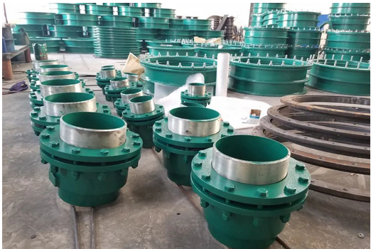

(1)有补偿直埋通过对供热管网补偿方式的分析,有偿直埋补偿的特点体现在以下几个方面:①套筒补偿器。对于这一补偿器而言,主要是为了将补偿器作为检查井,例如,当地下水为较高的状况下,补偿器会长期浸泡在水中,容易出现泄露水的问题,所以,这种补偿方法较为适用在地下水位较低的位置。
②在波纹补偿器选择中,需要将汽安装在土壤条件较高的环境小下,以提高土壤的承载能力,应该注意的是波纹补偿器对氯离子较为敏感,在敷设中应该认识这一问题,保证土壤的氯离子含量≤25mh/L。

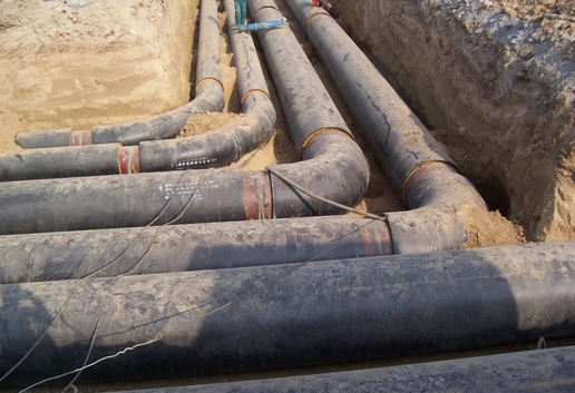

(2)无补偿直埋
在无补偿直埋方法选择中,通常包括以下几种补偿方法:①采用冷安装无补偿的方法。对这方法而言,通常会选Q235,应力为[σ ]=125MPa,管道在隐形中会受到热胀冷缩产生的温度应力,这一应力属于二次应力,也就是说,应该保证温度产生的应力在允许的范围之内。但是应该注意的是,在冷安装技术中,应该通过预制保温管、管道系统的设计,有效解决系统设计中存在的问题,提高供热管道运行的稳定性。②预热一次性补偿。所谓预热安装,主要是认为提高安装温度,以保证管道预先承受预应力,这种管道可以长期处于安全、稳定的运行状态。例如,在一次性补偿中,通过覆土预热方法的使用,会受到城市交通及环境的影响,所以可以采用预热处理方法,以保证预热方法选择的合理性。

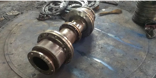

在补偿器结构设计中,为了提高补偿器运行的整体效率,应该明确结构设计方案,①由于只管压力平的平衡型波纹补偿器长度较长,为了避免补偿器失稳,需要采用大拉杆连接平衡的施工状态,以满足大拉杆结构设计的刚度及强度需求。②在补偿器结构设计中,为了防止失稳现象的发生,应该保证波与波之间有效处理。③工作波以及平衡波数量控制中,应该保证中间连接板与拉杆的有效连接。
