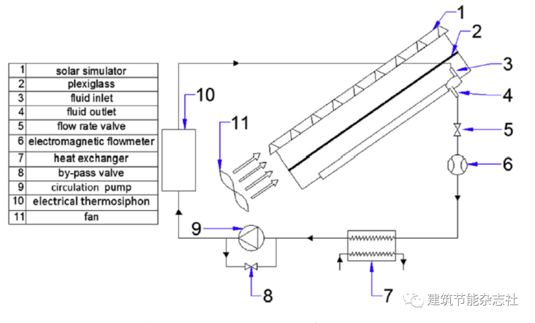

2018年,土耳其Suleyman Demirel大学的两位学者发表了一篇文章,是关于热管纳米太阳能集热器商业应用的,读后有所启发,文章要点有以下几方面:
(1)研究中,优化了纳米颗粒的大小、浓度,用二步电化学法合成银-水(将银纳米颗粒散布于水中)纳米流体工质(第一步用电解法将银离子散布于纯水,第二步将银离子还原为银原子,以丹宁酸为还原剂还可以阻止银原子大量聚集)。研究做了相关试验,观察合成的纳米工质是否长期稳定,有没有沉积和结块,在黑暗中储存一年,进一步观察液体长期变化情况。试验证明银-水纳米流体工质性能长期稳定。这为实际使用创造了条件,使热管纳米太阳能集热技术的商业化成为可能。
(2)此外试验还证明,银-水纳米流体工质的导热性高于纯水工质。
(3)银-水纳米热管与纯水热管相比,集热器热效率提高20.7%~40%。一年的试验表明,纳米流体可长期使用,可满足实际使用需要。该文试验采用了银-水纳米流体工质,但纳米材料种类很多,如颗粒Au、Ag、Cu、Fe,氧化物颗粒有CuO、SiO2、Al2O3、TiO2、ZnO、Fe3O4,碳化物有SiC、TiC,氮化物有AlN、SiN、碳纳米等。研究试验得到许多数据,如颗粒直径为50nm的“CuO-水”工质比纯水系统在出口处空气温度要高,可超过170℃;采用“石墨烯微片-水”为工质的热效率比纯水系统热效率增高35.8%;采用Al2O3纳米颗粒,直径为40nm,体积比为0.06%的,“Al2O3-水”工质的,流量分别在20、40、60L/h时,含“Al2O3-水”工质的太阳能集热器效率分别为30.07%、45.13%、58.65%,而水为工质的效率仅13.95%、17.51%、22.85%;采用“TiO2-水”为工质的系统比采用纯水的系统最大出口温度高19%。在平板太阳能集热器中采用“CuO-水”为工质的热管比直接用纯水的系统热效率高16.7%,等等。土耳其SuleymanDemirel大学对以上阐述内容所做的深入试验装置如图1所示[1]。
图1 热虹吸热管-真空管太阳能集热器试验装置
Fig.1Experimental setup of thermosyphon heat pipeevacuated tube solar collectors (THP-ETSC)
