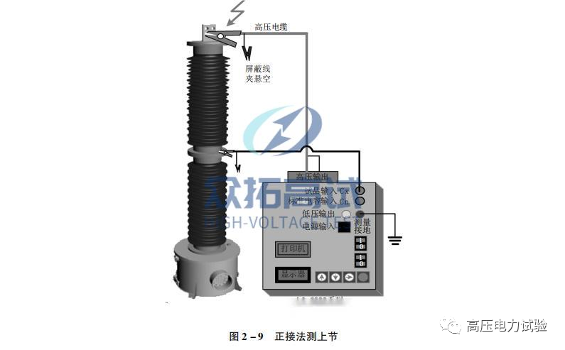

1. 上节介质损耗因数及电容量试验
对于 220kV 电压等级电容式电压互感器, 由于检修时一般会拆除上部引线, 其上节介质损耗因数及电容量试验可采用正接法, 接线示意图如图 2 - 9 所示。
对于不拆引线的电容式电压互感器按其安装位置的不同, 可分为线路、 母线和变压器出口电容式电压互感器, 对不同安装位置的电容式电压互感器可分别采用 QS1 电桥正接法、 反接屏蔽 法进行上节介质损耗因数及电容量试验。
  1. 母线和变压器出口电容式电压互感器可采用正接法。 由于该电容式电压互感器与 MOA 或变压器并联, 不拆高压引线, 只拆除变压器中性点接地引线,MOA 及变压 器均可承受施加于电容式电压互感器上的 10kV 交流试验电压。 流经 MOA 及变压器的 电流由试验电源提供, 不流过桥体。 故并联的变压器, MOA 不会对测量产生影响, 而强烈的干扰电流又大部分被试验变压器旁路掉, 因此可得到满意的结果。

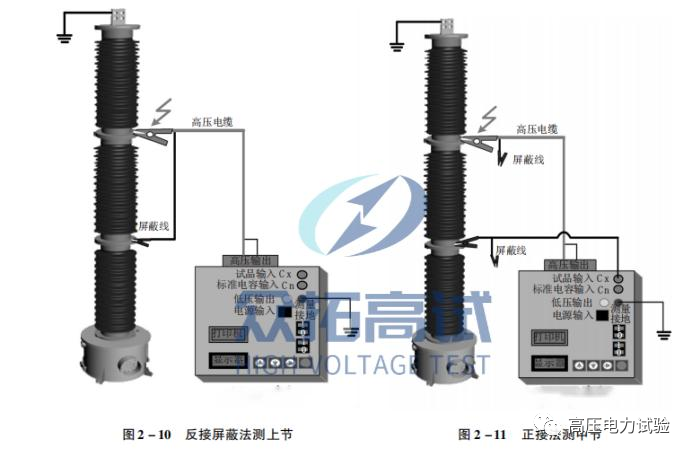

  2. 线路电容式电压互感器可采用反接屏蔽法。 由于该电容式电压互感器不经隔离开关而直接与线路相连, 故电容式电压互感器上节不可采用正接线, 否则试验电压将随线路送出, 这是不允许的。 实践表明, 在感应电压不十分强烈的情况下, 采用反接屏蔽法仍能取得满意的结果。 其试验接线如图 2 - 10 所示。

500kV 及以上电压等级电容式电压互感器中节介质损耗因数及电容量试验, 应采用正接法进行, 接线示意图如图 2 - 11 所示。

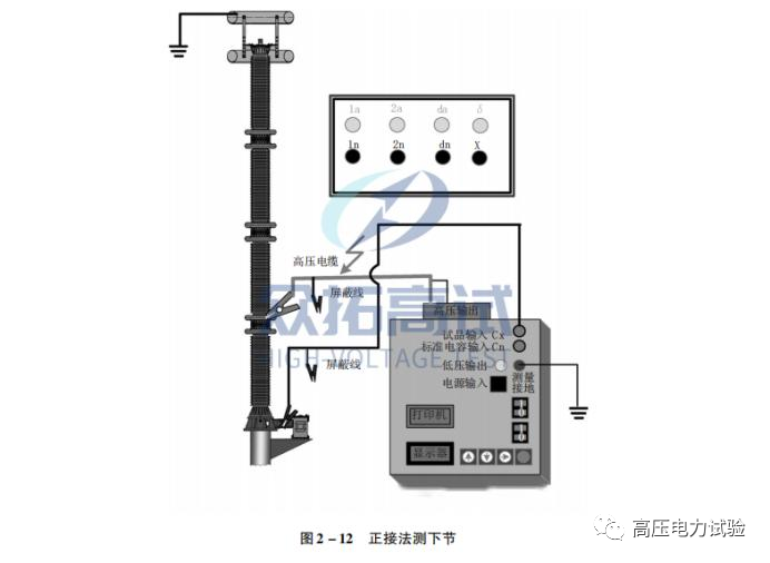

  1. 电容单元与电磁单元可以拆开的情况。 对于电容单元与电磁单元可以拆开的, 电容单元各元件的介质损耗因数及电容量应分别进行, 建议尽量采用正接法, 试验施 加电压为交流 10kV, 接线示意图如图 2 - 12 所示。

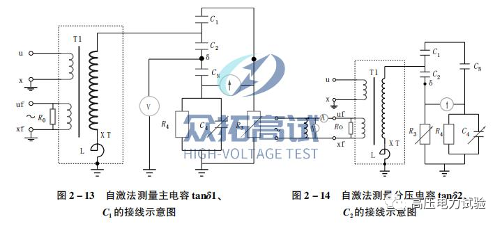

  2. 电容单元与电磁单元无法拆开的情况。 对于电容单元与电磁单元无法拆开且 C1与
C2间无抽头引出的, 宜采用自激法接线分别测量电容单元各元件的介质损耗因数及电容量。
图2 -13 和图2 -14 是用 QS1 电桥自激法测量下节介质损耗及电容量的接线示意图。

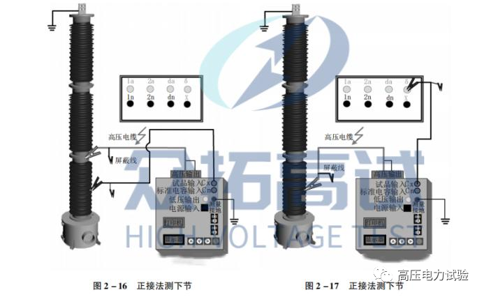

对于电容单元与电磁单元无法拆开且 C1与 C2间有抽头引出的, 电容单元各元件的 介质损耗因数及电容量应分别进行, 建议尽量采用正接法, 试验施加电压为交流   10kV,
接线示意图如图 2 - 16 和图 2 - 17 所示。
