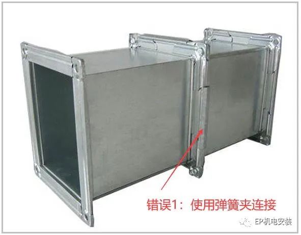

1. 使用弹簧夹连接

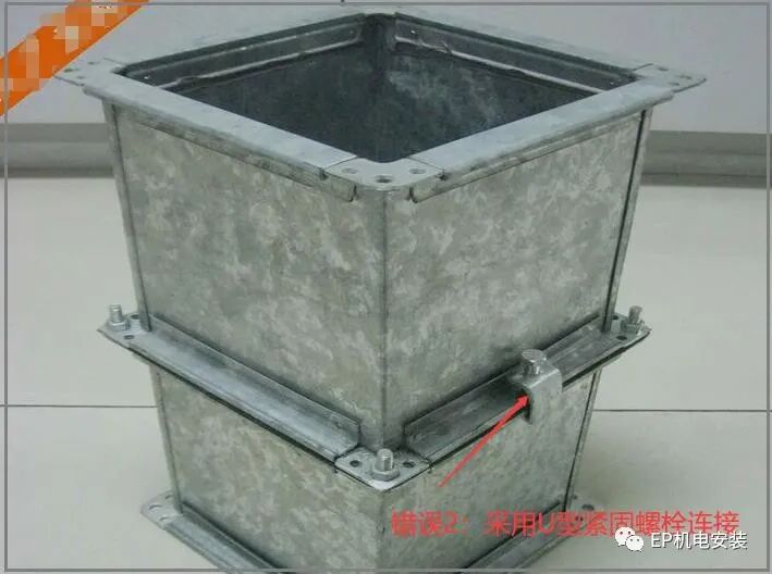

2. 采用顶丝卡(U型紧固螺栓连接)

薄钢板法兰风管采用弹簧夹、顶丝卡(U型紧固螺栓)等连接方式,这类连接方式的可靠性差,施工质量难以控制,弹簧容易松动,一定时间后管道易变形,导致密封不严甚至开裂等。加上各使用单位对防排烟系统不重视,缺少维护,存在严重隐患!
