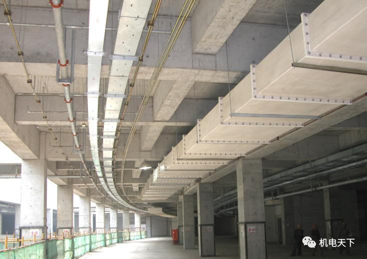

3.工程创优施工要点:
①在施工的重点、难点部位(屋面、楼层走廊吊顶、井道、地下室及设备机房)要提前进行排布策划,使机电工程整体布局合理美观,使管线避免不必要的交叉碰撞,最好是成排分层敷设布置,从而达到管线多而不乱,排布错落有序、层次分明、走向合理,管线交叉处置得当,安装美观的要求。
②各种管线、设备的安装工艺水平要做到精细,能够突出亮点。支吊架的设置要安全、牢固、合理。机电安装实物在保证使用功能的前提下,要做到外观漂亮整洁。

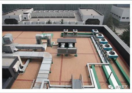

屋面机电排布
创优点:
屋面各专业管线、设备整体布局有序、层次分明、合理美观,屋面机电工程色调与环境协调统一。
楼层走廊机电排布
创优点:
管线排布整齐有序、间距保持合理。水管、电管、桥架、风管沿弧形走廊敷设,管线弧度与走廊轨迹保持一致,管线安装清晰美观,过渡流畅。

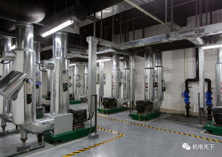

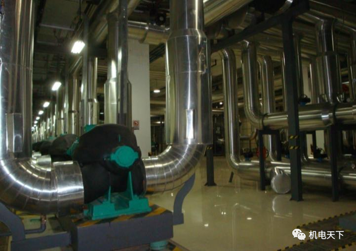

机房系统排布
创优点:
?机房设备、管线、支架排布要提前规划,布局应整齐有序、构架清晰合理,力求线程最短,避免不必要的管线交叉。
?机房应明亮整洁,阀门、仪表及其它附件安装应高度一致,且便于操作、检查。
?机房要做到有组织排水;且设备的进出、检修及人员的操作需留有足够的空间。

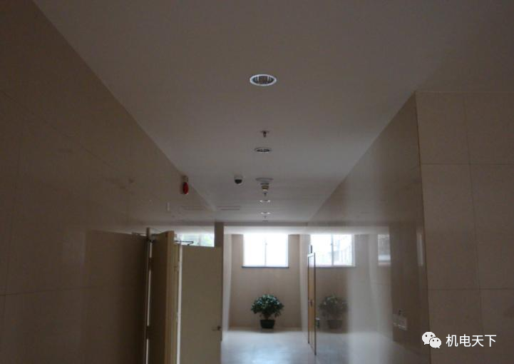

末端器具天花排布
创优点:
?走廊灯具、风口、烟感、喷头、广播扬声器在装饰天花上居中安装,排列对称、成行成线、整齐美观。
?烟感至出风口的水平距离不应小于1.5m;烟感至喷头的水平距离不应小于0.3m;烟感至灯具的水平距离不应小于0.2m。
机房保温
创优点:
创优工程机房内的保温设备及管道均需采用厚度不小于0.5mm厚的金属板(热镀锌板、铝板或不锈钢板)覆盖保温表面做保护,并用拉锁铆钉于每隔50mm处作固定,在管道转向位置须采用“虾背弯”方法做覆盖保护,搭接处应有凸棱。金属保护层外观应平整光亮、精致美观。

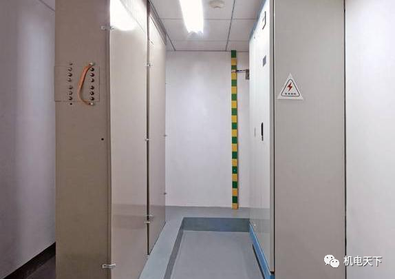

强电井接地
创优点:
创优工程强电井接地安装要符合设计及验收规范要求,应敷设专用接地干线或预埋等电位盒,接地跨接线统一使用成品涮锡铜编织带,搭接安装可靠,标识清楚。

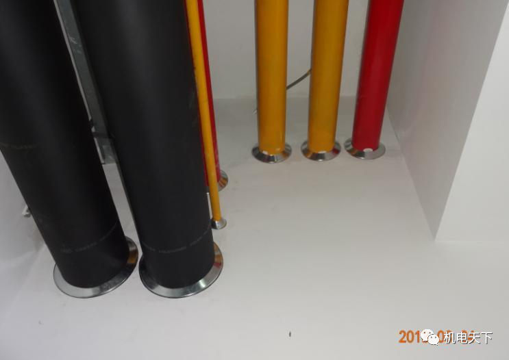

管道穿越楼板处收口
创优点:
创优工程中管道穿墙、穿楼板处统一使用金属盖板进行收口,效果精致美观。

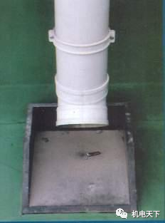

屋面雨水立管安装
创优点:
屋面雨水管下水口安装45°弯头,并在排放口下方设置挡水簸箕,可防止落水的飞溅,做到有序排水。

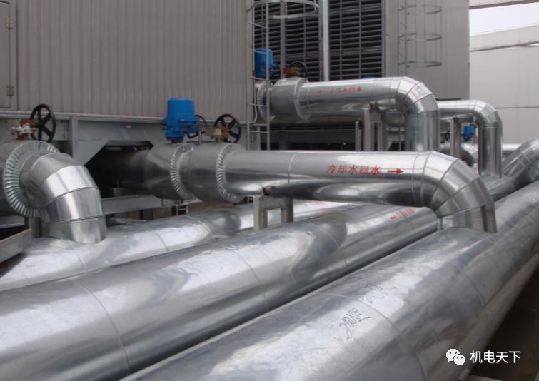

屋面空调水管道安装
创优点:
成排管道安装直线部分互相平行,弯曲部分曲率半径保持一致。室外管道采用金属板做保温外壳,保温外壳“虾背弯”制作工艺精细、效果美观。

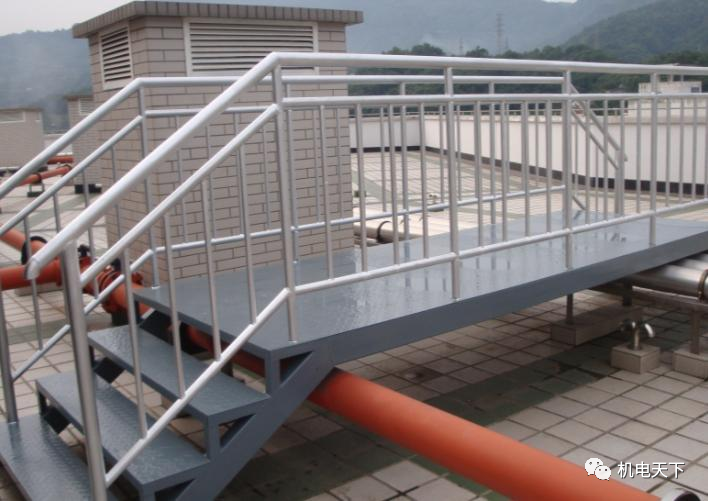

屋面维修通道的设置
创优点:
?搭设拱桥穿越屋面管线,可保护管线及保温层不受践踏、损坏,方便工作人员检查维护。
?拱桥设置防滑踏板,桥下支架固定牢固,接地安全可靠。

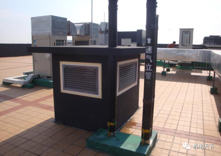

屋面透气管安装
创优点:
?在上人屋面透气管高出屋面2m,接地规范、标识清楚。
?透气管设置专用基座,管道及基座颜色与环境协调统一。

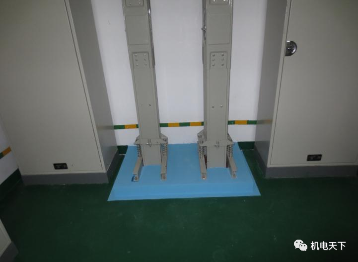

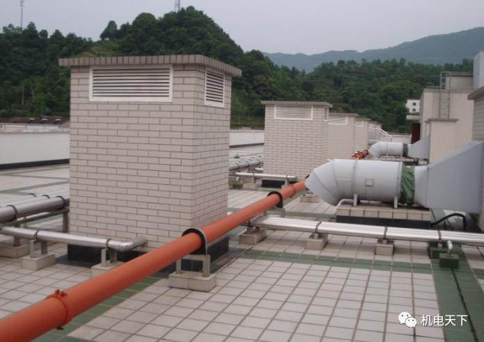

屋面设备、管线支架安装
创优点:
?屋面设备、管线支架的高度满足屋面防水细部构造的泛水高度规定。
?支架设置专用底座,底座选材一致,与地面浑然一体,合理美观。

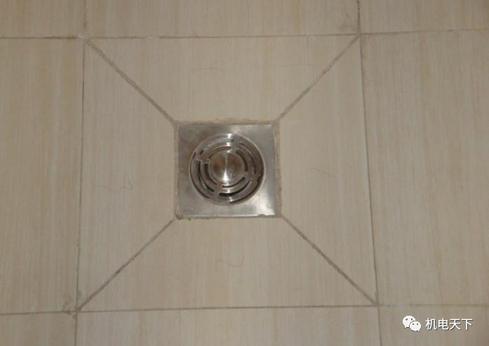

地漏安装
创优点:
?地漏选用符合设计及规范要求,水封高度不小于50mm。
?地漏在装饰地砖上居中安装,接口处理精细,从地砖四周向地漏放坡,地漏低于装饰面5mm。

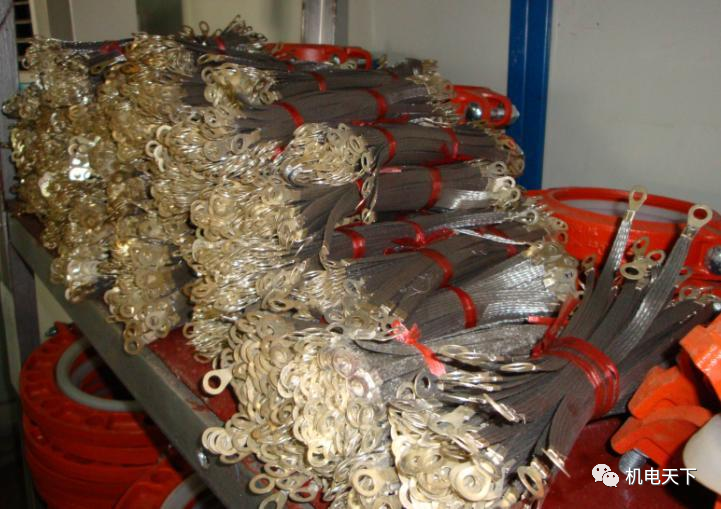

接地跨接线的使用
创优点:
创优工程中电缆桥架、线槽、配电箱等跨接处统一使用成品涮锡铜编织带。

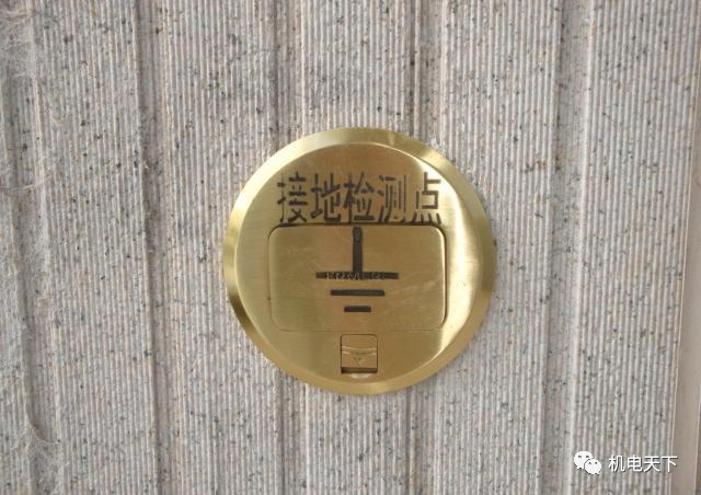

接地测试点创优做法
创优点:
接地测试点采用成品插座进行安装,设置端正,与装饰面连接紧密,标识清楚,便于检测。

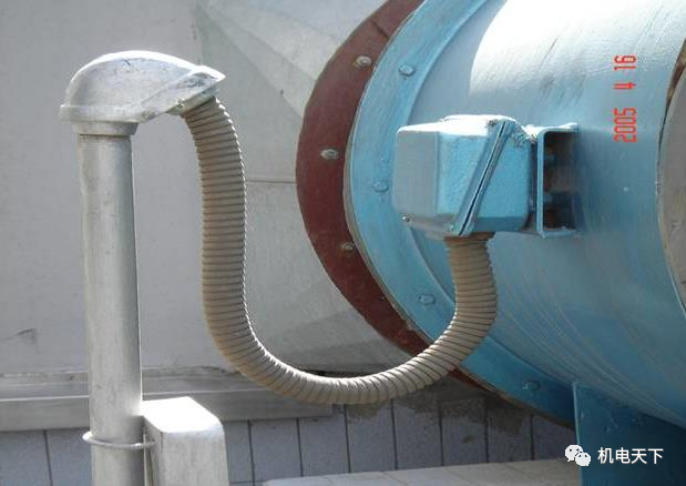

屋面设备配管配线
创优点:
屋面引出的线管做防水弯头,金属软管长度小于80cm,软管连接采用专用接头,软管与设备连接处设置专门的线盒,并在线盒上做防水盖板,接地应明显可靠。

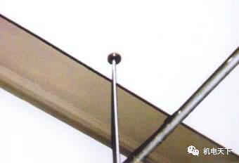

明装支吊架处理
创优点:
?创优工程明装支架吊杆顶部设置不锈钢装饰圈,细节处理精致美观。
?吊杆底端加装装饰螺帽,螺帽应圆润光滑,防止伤人。
?屋面、地下室、机房采用热镀锌或不锈钢材质的螺栓、螺帽,防止锈蚀。
