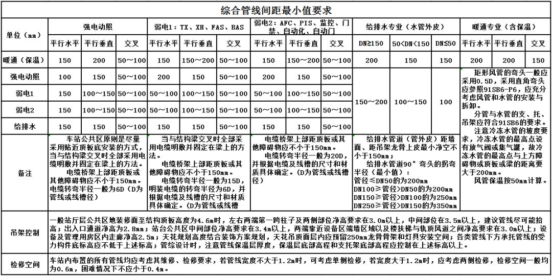

1.10 综合管线间距最小值要求:

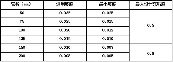

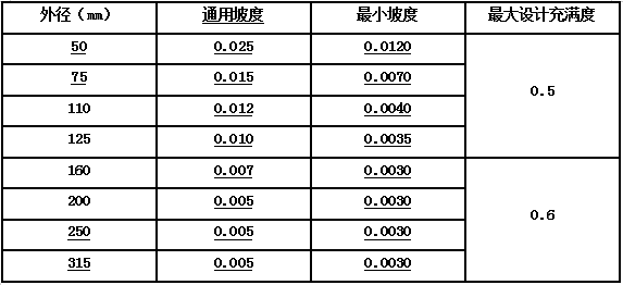

3.12 排水管道的坡度控制表格:

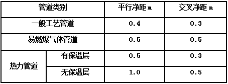

5.2 电缆桥架应敷设在易燃易爆气体管和热力管道的下方,当设计无要求时,与管道的最小净距,符合以下要求:
