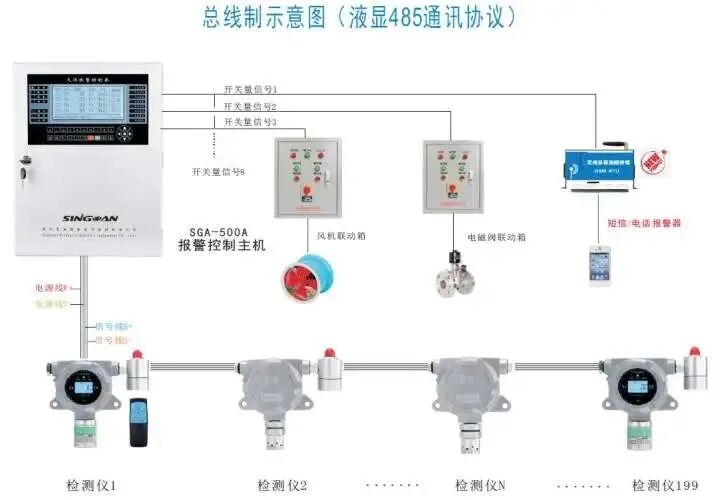

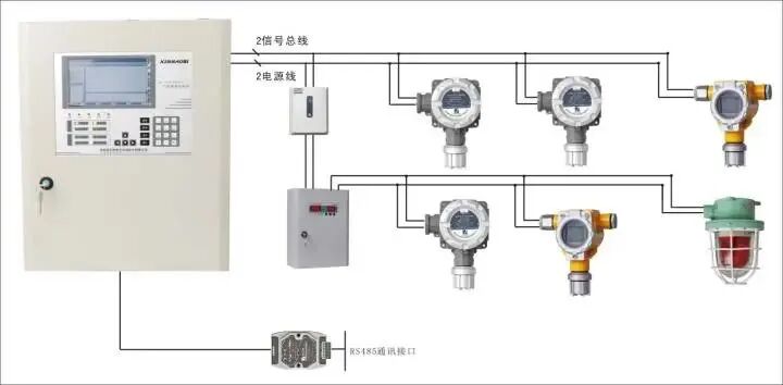

可燃气体探测报警系统由可燃气体报警控制器、可燃气体探测器和火灾声警报器组成,能够在保护区域内泄露可燃气体的浓度低于爆炸下限的条件下提前报警,从而预防由于可燃气体泄漏引发的火灾和爆炸事故的发生。
可燃气体探测报警系统应独立组成,可燃气体探测器不应接入火灾报警控制器的探测器回路;当可燃气体的报警信号需接入火灾自动报警系统时,应由可燃气体报警控制器接入。
作为独立子系统的原因
要求可燃气体探测报警系统作为一个独立的由可燃气体报警控制器和可燃气体探测器组成的子系统,而不能将可燃气体探测器接入火灾探测报警系统总线中。
主要有以下四方面的原因:
1)目前应用的可燃气体探测器功耗都很大,一般在几十毫安,接入总线后对总线的稳定工作十分不利。
2)现在使用可燃气体探测器的使用寿命一般只有3、4年,到寿命后对同一总线配接的火灾探测器的正常工作也会产生不利影响。
3)现在使用可燃气体探测器每年都需要标定,标定期间对同一总线配接的火灾探测器的正常工作也会产生影响。
4)可燃气体报警信号与火灾报警信号的时间与含义均不相同,需要采取的处理方式也不同。该系统需要有自己的独立电源供电,电源可由系统独立供给,也可根据工程的实际情况就地获取,但就地获取的电源,其供电的可靠性应与该系统一致。
可燃气体报警控制器工作方式
可燃气体报警控制器按工作方式分为:总线制和多线制两种。可燃气体报警控制器接收到的可燃气体探测器的运行状态信息,应该传输给消防控制室的图形显示装置或集中火灾报警控制器,但其显示应与火灾报警信息有区别。

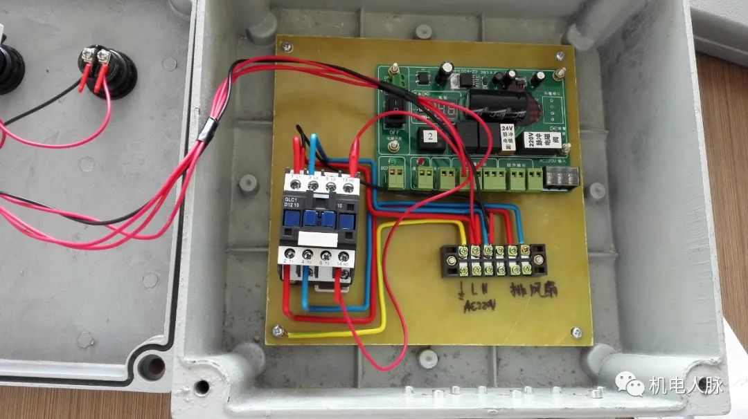

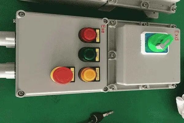

防爆风机为工业上最常用的设备,分为大功率风机和小功率风机。一般功率低于1000 W的风机称之为小功率风机,驱动其工作,只需要各一个开关量动作信号即可。高于1000 W的风机称之为大功率风机,驱动其工作如果用简单的开关量动作信号,有可能会把开关量继电器组烧坏。因此大功率风机往往通过交流接触器由天然气报警器联动控制工作的。而这个装有交流接触器的设备被称之为防爆风机控制箱。请看下面一组图。
防爆风机控制箱
防爆风机控制箱内部接线图

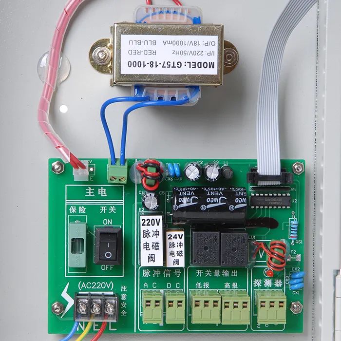

图一为防爆风机控制箱的整体展示图,图二为防爆风机控制箱的内部接线图。图二中,左下角就是一个交流接触器,通过该交流接触器实现对大功率风机的控制;右上角部分的电路板其实是天然气报警器的控制主机上的联动控制功能部分,控制器展示图如下:
报警器控制主机联动控制部分
防爆风机控制箱的功能实现的是天然气报警控制器上的开关量输出的功能。如果直接由控制主机上的开关量输出联动大功率风机,那么开关量输出接线模块就会被烧坏,因为该模块根本带不起来大功率设备。所以通过联动控制箱-防爆风机控制箱来实现对大功率风机的控制。
将天然气报警器给出的动作信号通过风机控制箱内部的交流接触器进行放大,然后传达给手动按钮以及防爆风机,驱动防爆风机开启以及消防按钮的启动(风机上的左侧的绿灯常亮)。此时需要给天然气报警系统复位后,然后按一下右侧的红色按钮就把风机关掉了。

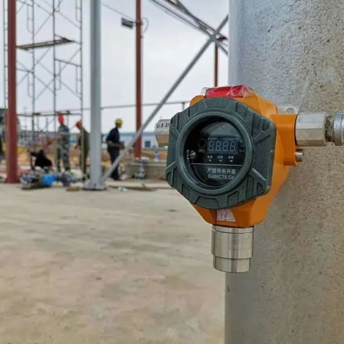

可燃气体探测器分为工业及商业用途点型可燃气体探测器、家用可燃气体探测器、工业及商业用途便携式可燃气体探测器、工业及商业用途线型光束可燃气体探测器。
工业及商业用途点型可燃气体探测器
工业及商业用途点型可燃气体探测器是指工业及商业场所安装使用的用于探测烃类、醚类、酯类、醇类、一氧化碳、氢气及其他可燃气体、蒸气的点型可燃气体探测器。家用可燃气体探测器是指用于家庭环境使用的用于探测天然气、液化石油气、人工煤气等可燃气体及其不完全燃烧产物的探测器。
