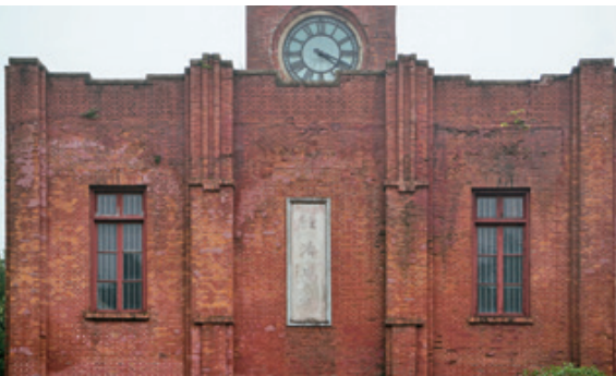

原之江大学旧址钟楼修复前

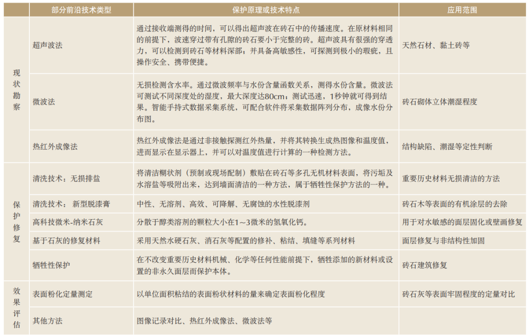

表1?中国近现代砖石建筑保护修复的部分前沿技术

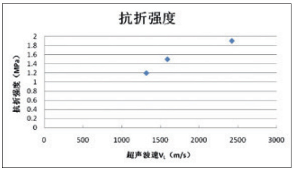

香港19世纪某历史建筑不同劣化程度的砖的抗折强度与砖长度方向超声波速度的关系(最左侧的砖为严重劣化的砖,而最右侧的砖为完整表面无任何劣化的砖)
近二十年超声波检测方法在天然石材、混凝土等无机材料方面取得重要进展。2005年颁布的欧洲工业标准14579(DIN EN 14579)《石质文化遗产检测方法—声波传播速度的测定》使超声波成为石质文化遗产保护监测的常规方法。然而, 超声波法在历史烧结黏土砖的研究却是空白的,同济大学历史建筑保护实验中心所做的开拓性初步研究表明,古建筑烧结粘土砖的超声波速度与古建筑砖的质量之间存在相关关系,因而通过砖波速的研究可以划分砖的种类、同一类型砖的劣化程度等。

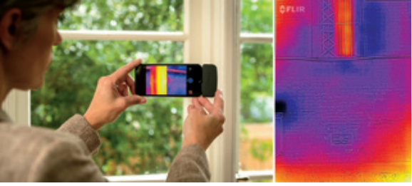

另一种发展迅猛且日趋平民化的高科技技术是热红外成像,可作为智能手机配件的热红外成像镜头使初步判断墙体潮湿状况、开裂、空鼓等病害易于指间。尽管其精度无法匹敌专业的热红外成像设备,但其便捷高效,对于定性判断分析并验证其他勘察结果非常有效。
与智能手机配套的热红外成像技术

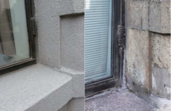

历史建筑的清洗指清除影响历史砖石美学与历史价值的污染物或人工添加物,完全有别于既有建筑的翻新!历史建筑的清洗是一种重要的干预类型,错误的清洗对历史建筑表皮的破坏常常是毁灭性的,必须小心谨慎。近年来,一种革命性的脱漆膏问世,可以脱除几乎所有历史上存在的涂料等。该脱漆剂的优点在于缓释高效、零VOC、 绝对中性、对砖石木等无腐蚀性、且100%可降解。现已在上海等地的砖石建筑保护中得到很好应用。
传统高压水清洗(左侧)与无损排盐灰浆清洁(右侧)的区别,前者有损,清洗后表面泛碱。

无损排盐指将清洁糊状剂(预制或现场配制)贴在砖石等多孔无机材料表面,将污垢及水溶盐等吸附出来,达到墙面清洁的一种方法。无损排盐的最大优点是将有害的水溶盐和没有保存价值的污垢等清除掉,而不影响砖石表面的古锈,避免高压水清洗导致的泛碱、损伤等。

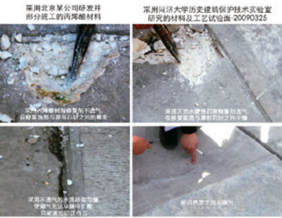

大量的研究已经证明,水泥、合成树脂等材料不适合砖石修复,替代材料宜为天然水硬石灰(NHL)或传统消石灰等配制的修复剂、粘合剂等。

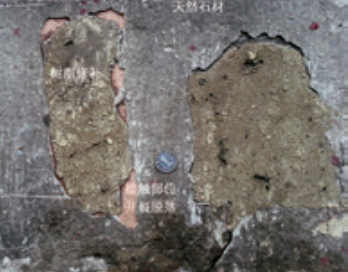

采用合成树脂配置的修补剂在不到3年时间内
对天然石材造成的二次破坏(摄影:戴仕炳)

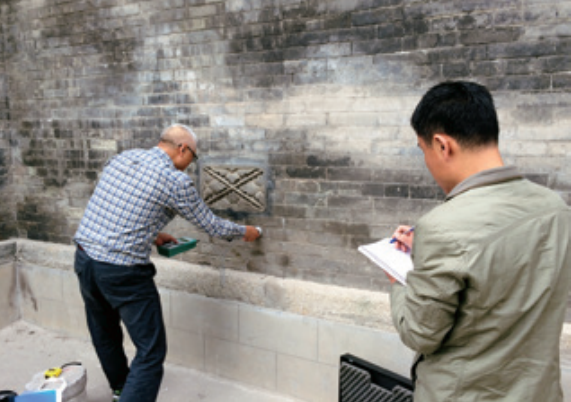

近年来,同济大学历史建筑保护实验中心开发了简单易操作的测试方法, 用于直观评价保护修复效果, 这些仪器包括粉化测定方法、透水率测定瓶等等。
