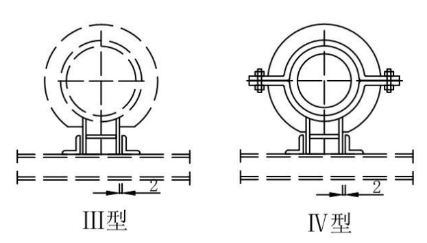

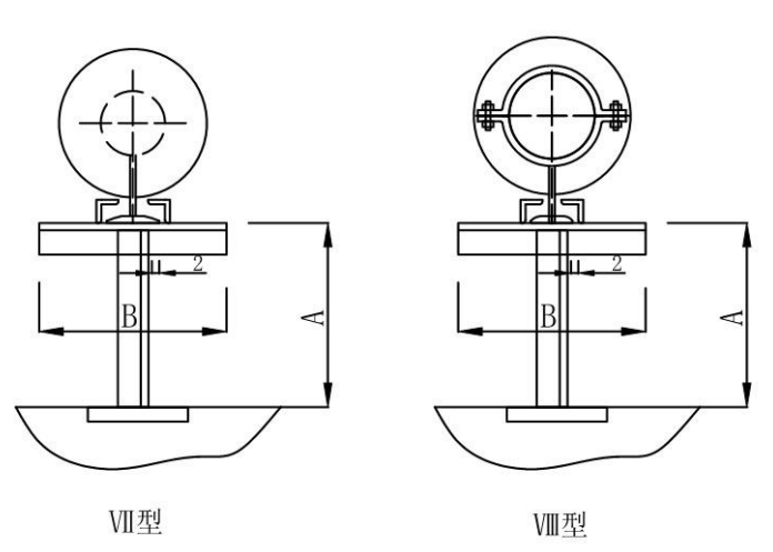

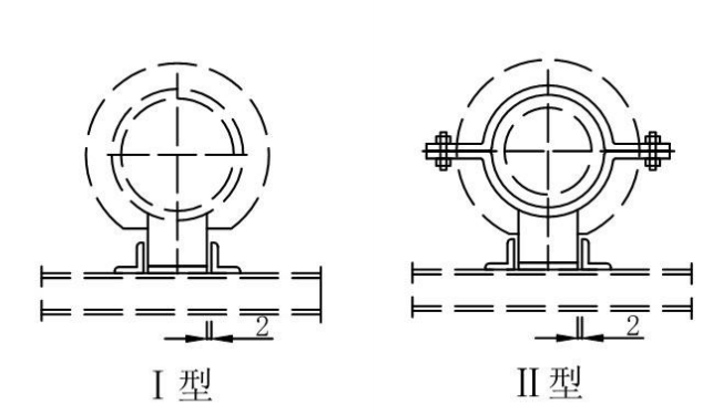

? 焊接型的管托、管吊比卡箍型的管托、管吊更节省钢材,且制作简单,施工方便。因此,除下列情况外,应尽量优先选择焊接型的管托和管吊:
①管内介质温度等于或大于400℃的碳素钢材质的管道;
②低温管道;
③合金钢材质的管道;
④生产中需要经常拆卸检修的管道;
⑤架空敷设且不易施工焊接的宫道;
⑥非金属衬里管道。

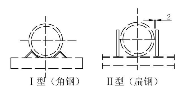

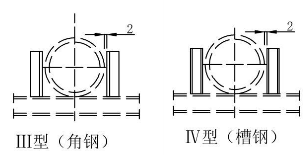

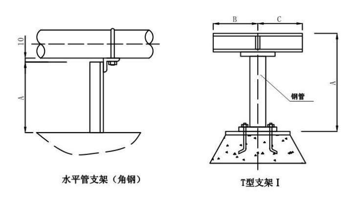

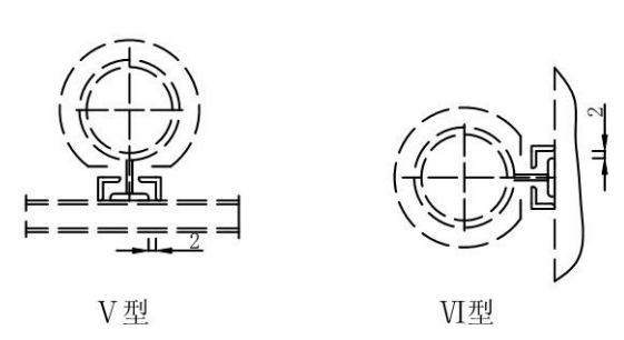

? 为防止管道过大的横向位移和可能承受的冲击荷戴,一般应在下列位置设置导向管托,以保证管道只沿着轴向位移:
①安全阀出口的高速放空管道和可能产生振动的两相流管道
②管子横向位移大到可能影向临近管道时:
③固定支架之间的距离过长,可能产生横向不稳定时:
④为防止法兰和活接头泄漏,要求管道不能有过大的横向位移时。

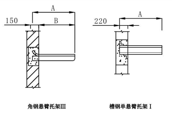

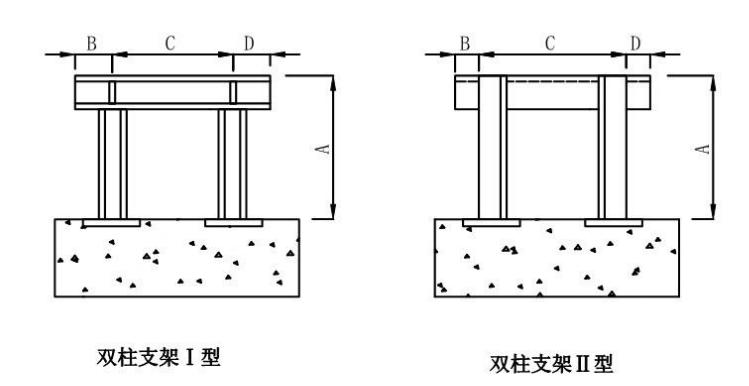

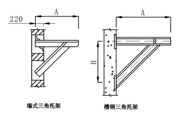

? 当架空數设的管道热胀量超过100mm时,应选用加长管托,以免管托滑到管架梁下。
? 凡支架生根在需整体热处理的设备上时,应提前向设备专业提出所用垫板的要求,在热处理前焊接完成。
? 对于荷载大的支架位置要事先与有关专业设计人联系,并提出支架位置、标高和荷载情况。
? 凡需要限制管道位移量时,应考虑设置限位架。

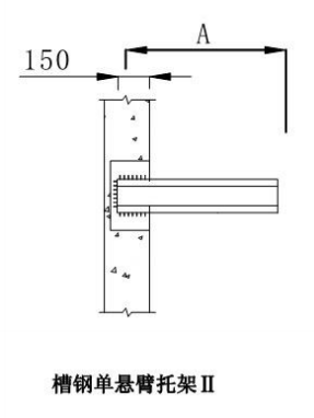

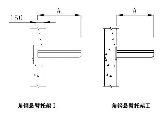

支架选用
  适用于管径DN15~DN150mm的垂直管道

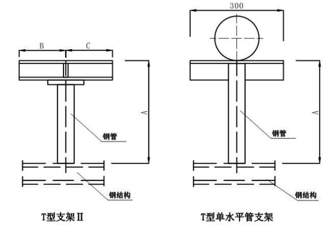

水平管道导向支架:
水平保温管道导向支架:

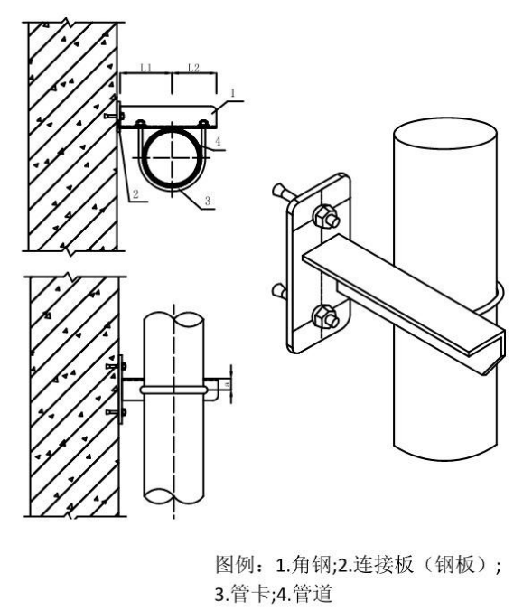

单根垂直
管道支架
   适用于管径DN 15~DN 150mm的垂直管道
图示及说明

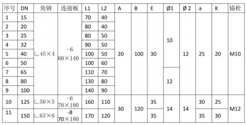

技术质量要求
? 角钢与连接板应垂直,根部周卷满焊,焊脚高度不小于角钢厚度。角钢两端面倒圆角应一致。
? 连接板尺寸应按表内管道规格选择。
? 上下两个胀锚螺栓孔应在一条垂线上。支架上平面应水平(点击关注?建筑10大技术类公众号)。
? 螺栓外露长度不大于两扣。当加圆头螺帽时可根据需要留设。
? 同一管径管道支架形式应一致,朝向一致。

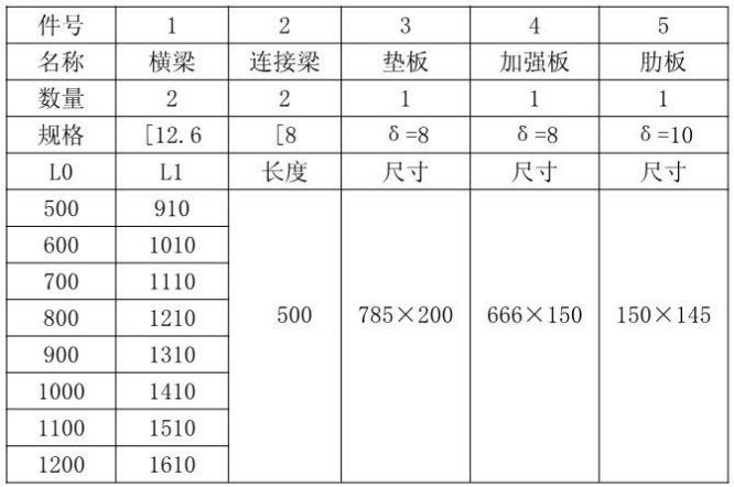

支架及材料尺寸表(单位mm)

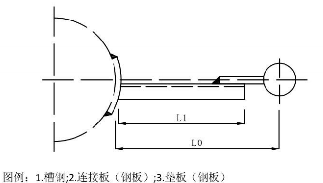

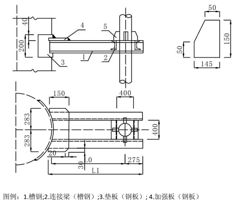

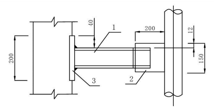

单肢悬臂垂直
管道支架
   适用于管径DN15~DN100mm的垂直管道
图示及说明

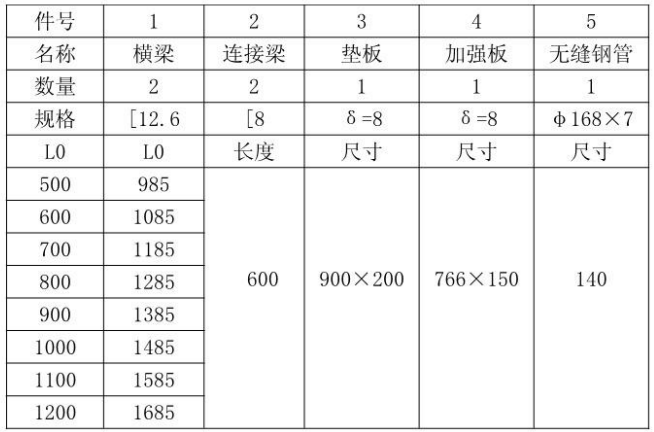

技术质量要求
? 本支架适用于生根在钢制设备上,如塔或立式容器的壁上。
? 焊脚高度K的数值取连接件中较薄构件的厚度。

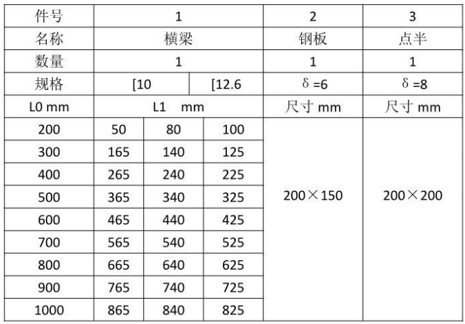

支架及材料尺寸表(单位mm)

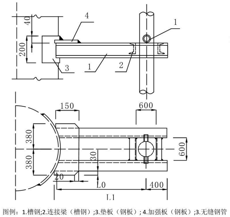

双肢悬臂垂直
管道支架Ⅰ
   适用于管径DN125~DN300mm的垂直管道
图示及说明
技术质量要求
支架及材料尺寸表(单位mm)

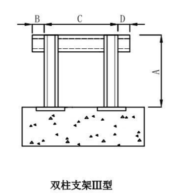

管道支吊架详图
