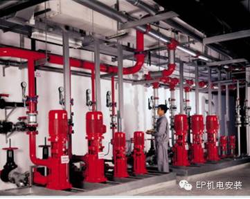

消防泵房 主要是担负消防供水任务的水泵房均称为消防水泵房。消防水泵房,按作用分为取水泵房、送水泵房和加压泵房;按使用目的分为生活、生产、消防合用泵房(如水厂内),生产、消防合用泵房(如工业企业内部),生活、消防合用泵房(如民用建筑物内)、独立的消防水泵房(如油罐区)。为了保证火灾时管道内达到灭火区域的压力要求,保证灭火功能。

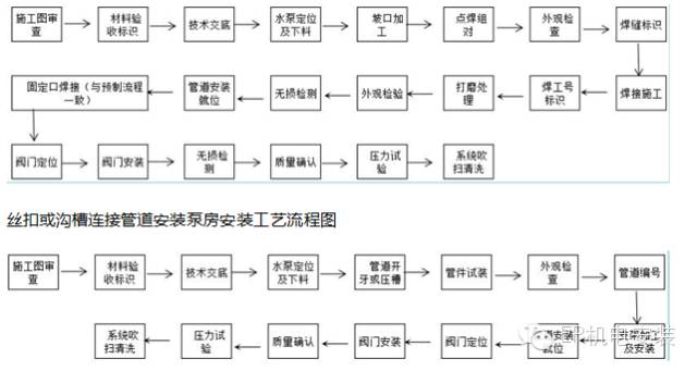

焊接管道安装泵房安装工艺流程图

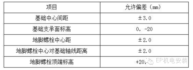

3.1.2基础外观尺寸允许偏差应符合设计要求,并符合下表规定:

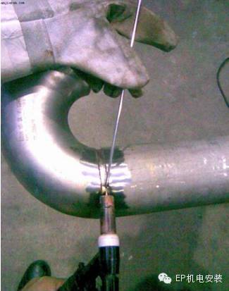

3.2焊接工艺要求:
3.2.1焊接环境要符合下列要求:
a)焊接环境温度应符合:Q235F管道焊接环境温度不得低于-20℃;1Cr18Ni9Ti管道焊接温度不得低于5℃。
b)风速:手工电弧焊时<8m/s,气体保护焊时<2m/s。
c)相对湿度≤90%。
d)无雨、雪影响。
3.2.2应根据评定合格的焊接工艺指导书选用焊材,或按公司焊接工艺评定要求选用焊材,Q235F工艺评定编号PQR-006-1998选用J427焊材和H08Mn2SiA焊丝,1Cr18Ni9Ti工艺评定编号SWsVII-1-055-1996选用A132焊条和H1Cr18Ni9Ti焊丝。 施焊前应核对焊材型号,避免误用。
3.2.3焊工应持有有效的资格证书,并在合格项目内从事管道焊接作业。
3.3管段下料与焊缝设置
3.3.1自由管段长度允许偏差为±10mm,封闭管段长度允许偏差为±1.5mm。
3.3.2管道焊缝的设置,应便于焊接及检验,并应符合下列要求:
a)除采用无直管段的定型弯头外,管道焊缝的中心与弯管起弯点的距离不应小于管子外径,且不小于100mm;
b)管道环焊缝与支、吊架边缘的净距离不应小于50mm;
c)除定型管件外,直管段两环缝间距不小于150mm,且不小于管子外径;其他任意两焊缝间的距离不小于50mm;
d)在焊接接头及其边缘上不宜开孔,否则被开孔周围一倍孔径范围内的焊接接头,应100%进行射线检测;
e)管道上被补强圈或支座垫板覆盖的焊接接头,应进行100%射线检测,合格后方可覆盖。

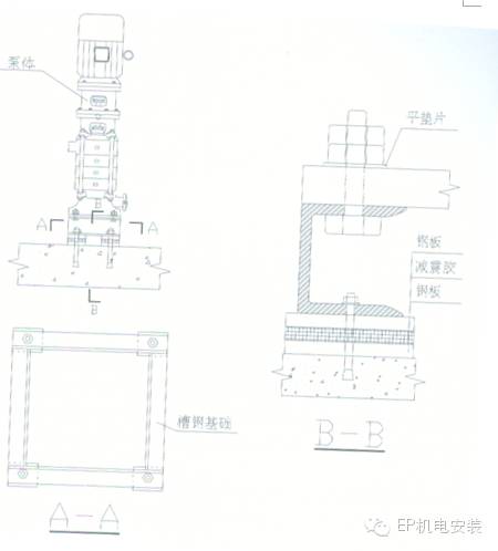

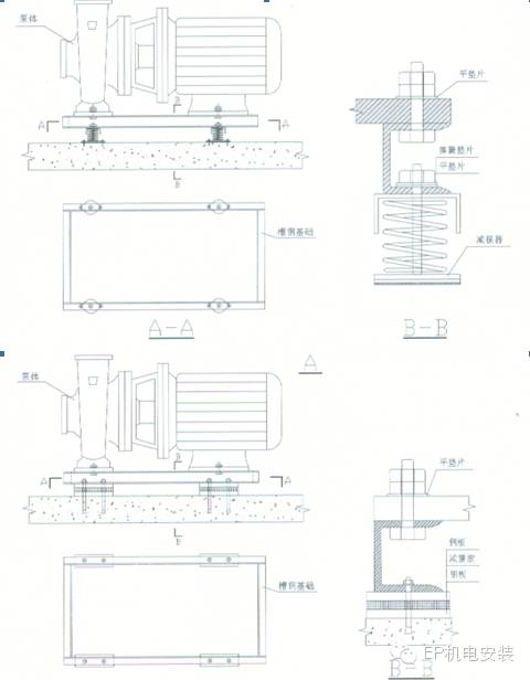

卧式泵安装标准
A图适用于隔震要求比校高的场所,B图适用于一般场所。
立式水泵安装工艺
减震要求时,立式水泵安装时参照以上形式,并排立式水泵应采用同一槽钢基础

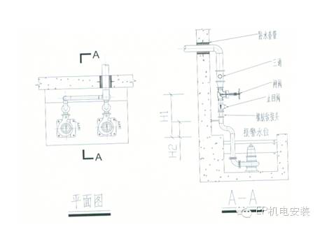

污水泵安装工艺
说明
1.此标准按水泵为一备一用,两台污水泵轮换工作的情况;
2.管道的连接方式可采用螺纹连接或沟槽连接,无论采用何种连接方式,阀门选择方式及安装均应相应一致。(点击关注?建筑10大技术类公众号)例如采用螺纹连接,则阀门采用螺纹连接。建议排污泵出水管直径≤80mm时采用螺纹连接,出水管直径≥100mm时采用沟槽、焊接连接。
3.潜污泵可采用软接及硬接方式进行安装,软接采用织物增强橡胶软接管连接,与水泵和管道连接处采用不锈钢连接卡箍,每边不少于两个。
尺寸标准
阀门安装高度H1=1200mm。

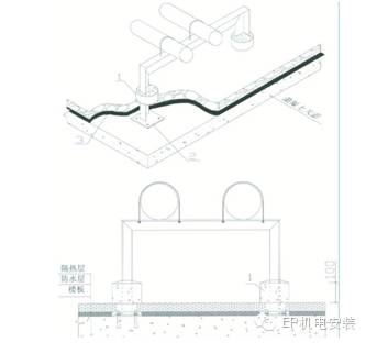

天面泵管道支架安装
支架掌板必须在天面防水层施工前固定在混凝土屋面上,PVC 短管套在天面完成面上方,内填水泥砂浆,水泥墩顶层表面需有5% 的泄水坡度并油沥青油。

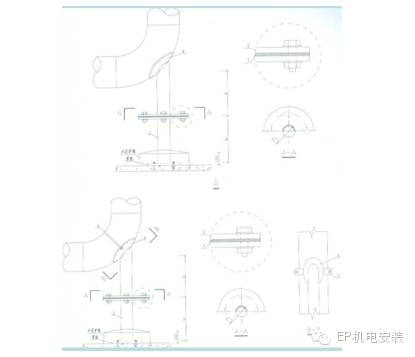

说明:
1、补强板厚度为与木管壁厚的50%~70%,但不小于4mm;连接后,补强板外缘与柱管外缘距离为30~60mm;
2、当补强板和弯头可直接焊接时,采用A图施工,当补强板不可直接焊接时,采用B图施工;
3、落地掌板需设置圆柱水泥墩,水泥护墩顶层需有5%的泄水坡度并油沥青油
4、当设计另有减震要求时,需要考虑设计减震器等。
尺寸标准: 管道直径为DN100~DN150时,柱管直径D=50mm;管道直径为DN200~DN250时,柱管直径D=65mm。

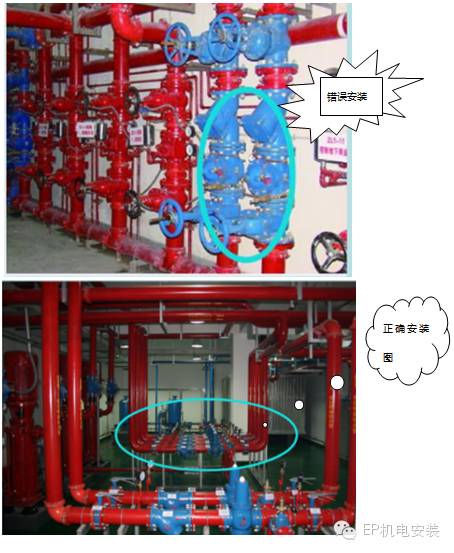

5.泵房阀门安装要求: 阀门安装之间必须安装一节短管
