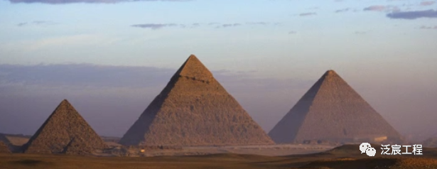

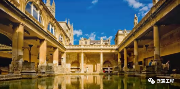

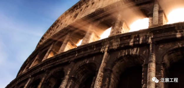

西方建筑史上经常对建筑进行这样的分类,有公共建筑,有私人建筑,有神圣建筑,有演出建筑等等等等。
图片图片图片图片      那么,中国传统建筑适合这样的分类吗?它的建筑类型又是怎样划分的?

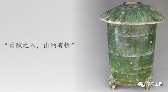

图片所谓“贡赋之人,出纳有恒”。

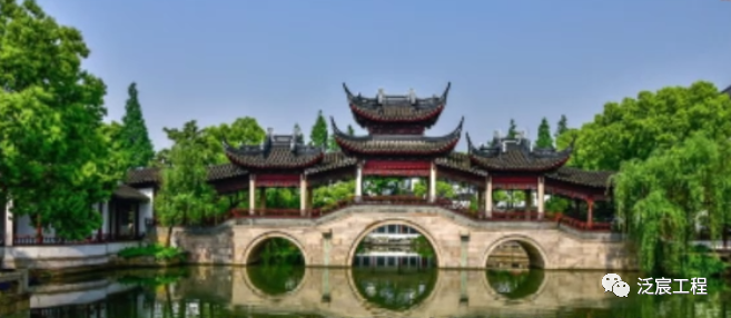

图片     “仓库”,作为皇家和政府的后勤保障建筑非常重要,所以排到了第三位。“城郭”,城池是城市的防御体系,“桥梁、河渠”,路桥建设也包含在建筑中。“郊庙”指的是祭祀建筑,“僧寺、道宫”就是佛教、道教建筑了。“庐帐”,类似帐篷,就是祭祀、围猎,出行时临时搭建的居所,也归入了建筑类。最后连“兵器”和“卤簿”,也就是出行的仪仗队也算了进来。

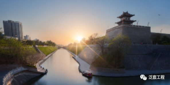

 第一类是城郭,包括城门、城墙、敌楼等这些防御设施;

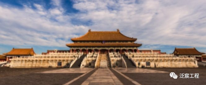

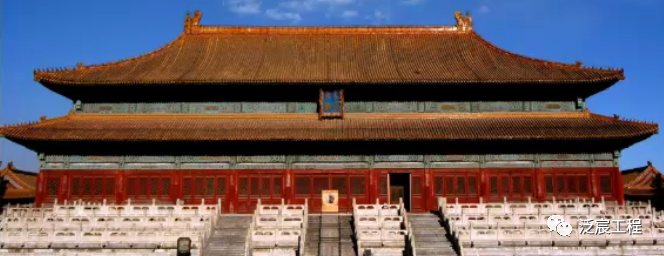

图片第二类是宫殿、皇家建筑和衙署、官府建筑;

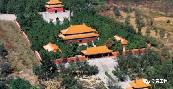

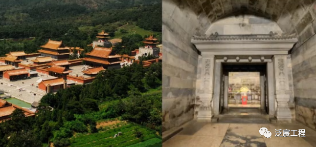

图片图片第三类是皇家陵寝,比如明十三陵、清东陵、清西陵;

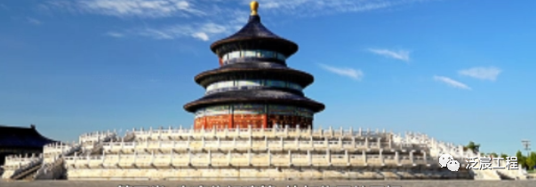

图片第四类是皇家祭祀建筑,比如祭天的天坛,祭祀皇室祖先的太庙,祭祀疆土和五谷的社稷坛;

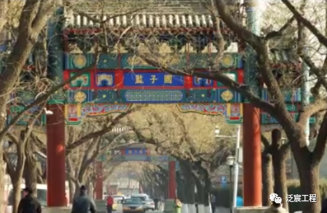

图片图片第五类是儒家祭祀建筑,像各地的孔庙、国子监;

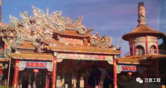

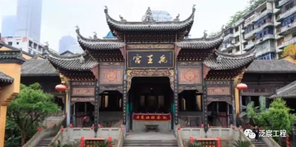

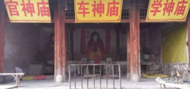

图片第六类是服务于民间信仰的民间祭祀建筑。它既不用于皇家祭祀,也不属于儒释道三教,像每个云南白族村落里都有的本主祠,还有沿海地区常看到的妈祖庙等;

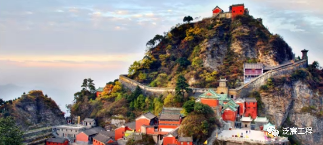

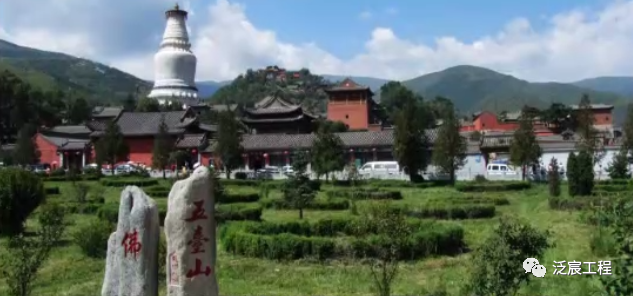

图片图片图片第七,我们把原来分开的佛寺和道观归为一类宗教建筑,如五台山佛教建筑群和武当山道教建筑群;

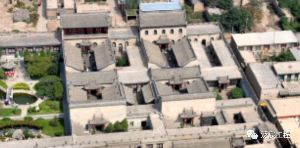

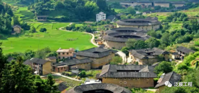

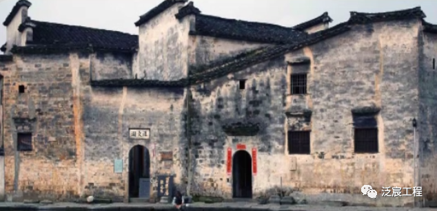

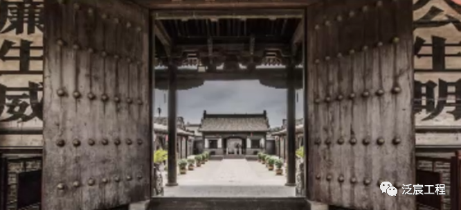

图片图片第八,民居建筑,即普通百姓的住房。它本身又分出很多细支,如山西大院、福建土楼、徽州民居;

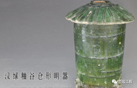

图片图片图片第九,前面说到仓廪建筑十分重要,但遗存较少。不过,从大量出土的明器中可以看出,仓廪建筑的形制和古人对它的重视程度;

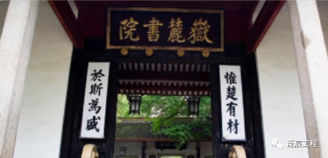

图片第十,书院,是在宋代以后发展起来,逐渐成为一种重要的建筑类型,如岳麓书院;

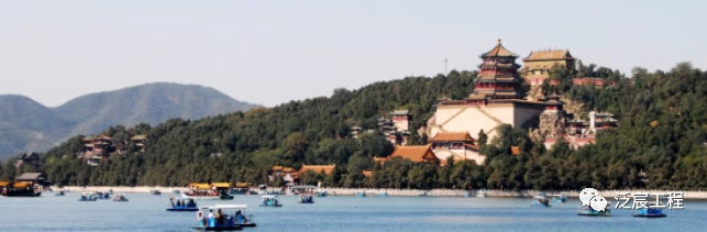

图片第十二,皇家苑囿和私家园林,是中国古典园林艺术的杰出代表;

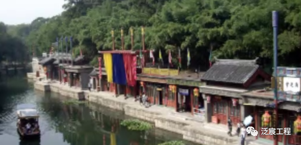

最后,以勾栏瓦肆为代表,满足古代城市居民消费需求的商业建筑,也是中国传统建筑的重要组成部分。
