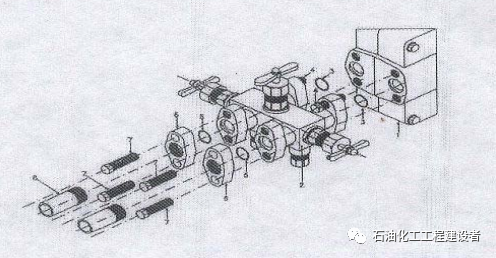

2  压力、差压变送器的安装
1)装置的压力、差压变送器均要求安装在仪表保温箱内,这样就可以在预制场对其进行统一的制作,待现场条件具备后变送器和保温箱一起整体再移至现场就位。在进行保护箱内变送器的安排上,着重考虑变送器指示表的高度、阀组和排放阀的可操作性,以及业主的习惯;应先做出一台样板,请监理和业主代表进行评定,多方达成一致意见后再展开大批量的制作;
2)一般情况下,差压变送器均配有一对接管用的腰型法兰,如果需要安装三阀组,则大多数情况下,腰型法兰需按下图进行连接:
(顺序:从右到左依次为 ·差压变送器 ·  三阀组·  三阀组配带的垫片·  三阀组配带的螺栓·  变送器配带的垫片·  变送器配带的腰型法兰·  变送器配带的螺栓·  连接管)
