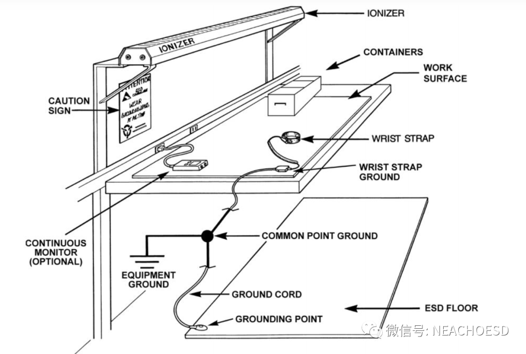

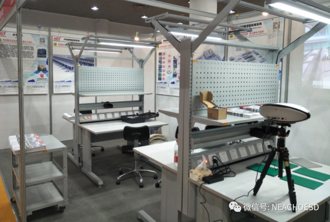

静电防护区域是一个定义的空间,在这个空间内所有地面、墙面、天花板、物品、人员和静电敏感器件保持在相同的电位。物品通过使用防静电材料(即电阻通常小于10的9次方欧姆的材料)覆盖物品表面以及制造容器和工具来实现的。所有表面、产品和人员均需要通过1至10兆欧之间的电阻与大地建立连接。任何不易消散电荷的物质都必须排除在静电防护区域之外。

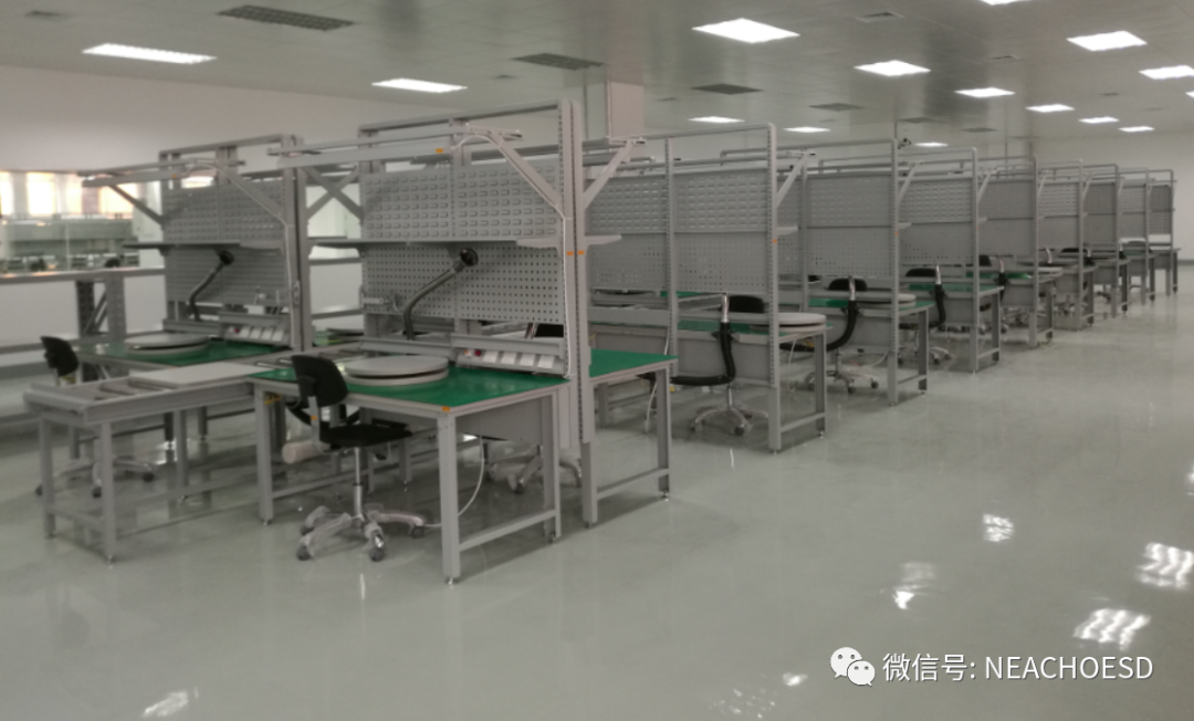

       静电防护区即配备静电控制的区域,以将损坏静电敏感器件的可能性降至最低。广义上,受保护区域能够控制进入该工作区域的所有项目上的静电。人员和其他导电或耗散物体应连接在一起接地(或接地不可用时的公共连接点)平衡各项之间的电位。静电防护区可以是一个房间内的一个工作站,也可以是一个包含数千个工作站的整个工厂。静电防护区也可以是满足现场静电控制情况下使用的便携式工作表面或垫子。

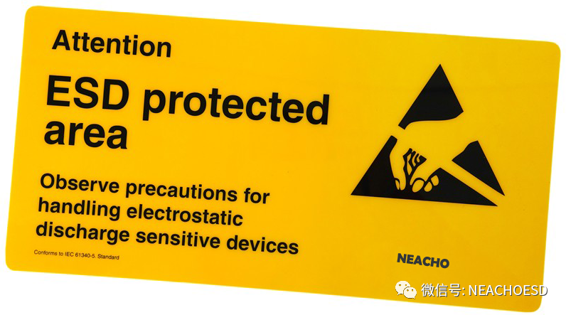

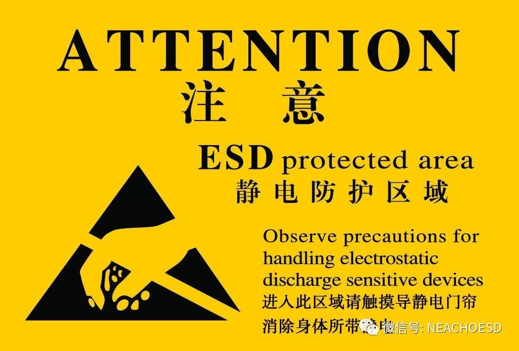

确定静电防护区

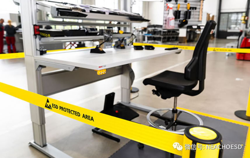

       对静电防护区进行标识。可以使用诸如地板标记带或标志等产品,这些产品目的引起区域内人员的注意,并向人员或访客传达明确的信息,即“您正在进入静电防护区”或“您正在离开静电防护区”。

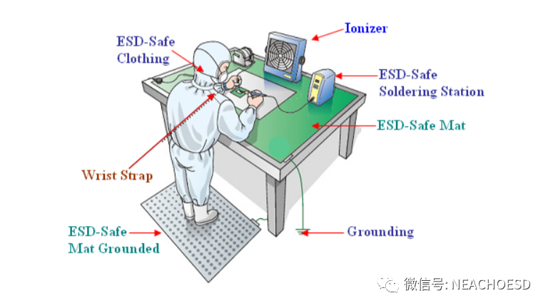

创建静电防护区

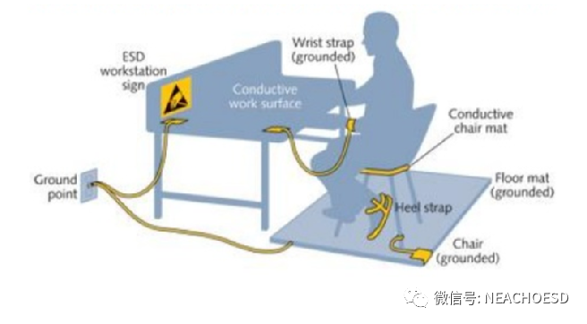

最简单的形式是,静电防护区域是一个基本工作站,由以下组件组成:
防静电工作台/台垫,
防静电地板/地垫,
接地线,
防静电腕带,
防静电脚跟带,
接地连接点插座。
