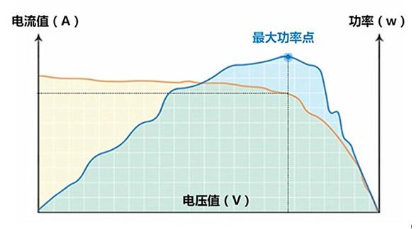

传统的太阳能充放电控制器就有点象手动档的变速箱,当发动机的转速增高的时候,如果变速箱的档位不相应提高的话,势必会影响车速。但是对于MPPT太阳能控制器来说,充电参数都是在出厂之前就设定好的,就是说,MPPT控制器会实时跟踪太阳能板中的最大的功率点,来发挥出太阳能板的最大功效。电压越高,通过最大功率跟踪,就可以输出更多的电量,从而提高充电效率。
最大功率点跟踪

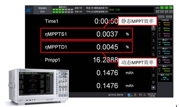

MPPT效率评估专家:PA功率分析仪
过去测试人员在进行MPPT效率评估时,需要先用功率分析仪测试出一段时间内的光伏逆变器输入功率的积分,然后再通过公式人手计算出MPPT效率,测试效率低下。
PA6000功率分析仪具备动态与静态MPPT效率测量功能,在积分模式下可实现MPPT效率的高精度自动测量,直接显示效率测量结果,节省了人工处理数据的时间。
PA6000功率分析仪-MPPT效率测试

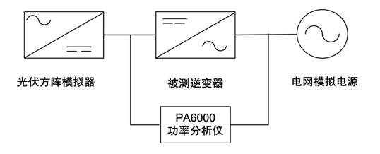

利用光伏方阵模拟器控制输入直流的数值,电网模拟电源与逆变器连接模拟电网与逆变器的并网状态,再通过调节光伏方阵模拟器模拟太阳电池输出电压电流的变化。
图1 MPPT效率、转换效率测量平台
