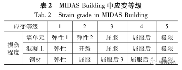

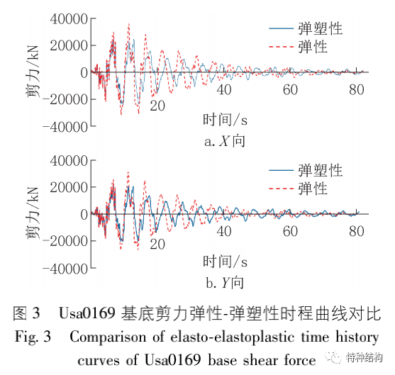

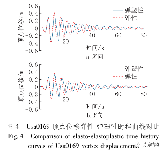

    随着建筑技术的发展,超限项目越来越多,这些项目往往需要进行罕遇地震作用下的弹塑性变形分析。刊登在《特种结构》2022年第2期由 徐超等撰写的《某超限高层酒店弹塑性时程分析》采用MIDAS对一栋6度区Ⅱ类场地下193.5m高的高层建筑进行 弹塑性时程分析,全面介绍了选波、性能目标制定、计算结果判断分析及处理措施等操作过程,为类似分析提供参考。现摘录部分内容如下:
      某超限高层酒店塔楼采用了框架-核心筒结构体系,大屋面结构高度为193.5m,属于B级高度超限高层建筑。以此超限高层建筑为研究对象,通过MIDAS Building软件对其进行动力弹塑性时程模拟,分析了罕遇地震下的结构响应、剪力墙的应变等级和框架的塑性铰分布,并对钢管混凝土叠合柱进行补充计算。结果表明,该超限高层建筑满足性能目标的要求。最后,针对结构局部薄弱处提出加强措施,为其他类似工程提供参考。
