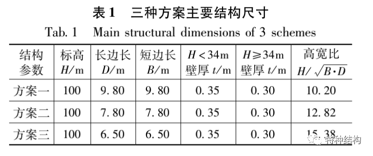

随着我国电力工业的不断发展和国家环境保护标准的不断提高,新建核力火力发电厂和垃圾发电厂均需要烟雾过滤脱硫处理,为满足环保要求,烟囱不断向超高方向发展,超规范高宽比问题随之而来。刊登在《特种结构》2022年第6期由李旭等撰写的《超规范高宽比矩形烟囱风压与风振系数分布研究》以国内某拟建核电站超规范高宽比矩形烟囱为研究对象,针对三种高宽比方案分别建立结构模型并开展动力特性分析,探讨三种方案下烟囱的顶部位移、底部剪力和横风向位移响应变化规律,并给出了不同方案烟囱风振系数及整体风振系数取值,可为超规范高宽比矩形截面烟囱的工程设计和振动控制提供参考。现摘录部分内容如下:

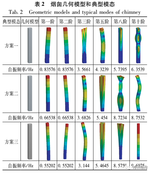

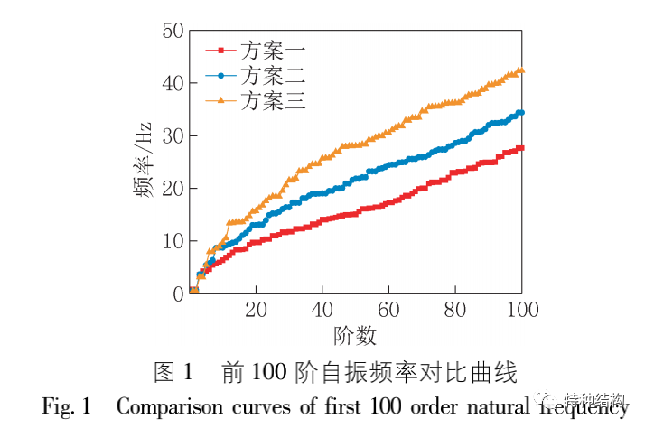

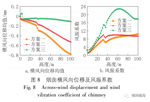

超规范高宽比矩形烟囱的风压及风振系数研究是解决结构抗风设计的关键问题。以国内某拟建核电站超规范矩形烟囱为研究对象,建立了三种高宽比方案结构模型并进行动力特性分析,基于STARCCM+二次开发平台开展双向流固耦合数值仿真,精细化分析了三种方案下烟囱压力场、速度场和涡量场风压分布特性,探究了烟囱顶部位移、底部剪力和横风向位移的变化规律,最终提出了不同高宽比方案烟囱整体风振系数建议取值分别为6.65、6.74和8.73。研究表明,超规范矩形烟囱自振频率近似呈对数增长趋势;横风向两侧局部区域负压大于背风向;涡量的强度和涡量数量随着烟囱高宽比增大而减小;以横风向位移为目标的风振系数显著大于以顶部位移和底部剪力为目标的风振系数。研究结论可供此类超规范高宽比矩形结构风荷载设计取值提供科学依据。
