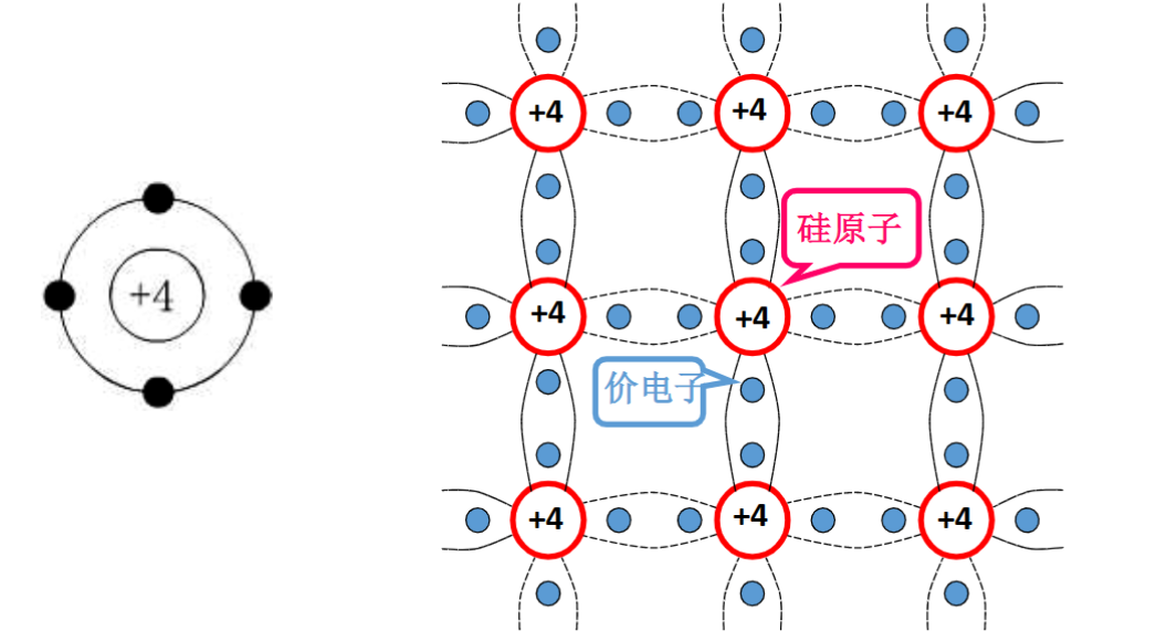

二、共键价结构
在半导体器件中,较多使用的半导体材料是硅和锗。硅和锗均为4价元素,最外层原子轨道中均具有4个电子,这4个电子被称为价电子。每个原子的4个价电子不仅围绕自身原子核运行,而且时常出现于相邻原子的电子轨道中。此种相邻的原子被共有的价电子连接的结构被称为共价键结构。

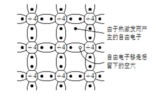

三、本征半导体
纯净的半导体称为本征半导体。在温度为零开尔文(相当于-273.15°C)时,每一个原子的外围电子被共价键所束缚,不能自由移动。此种条件下,本征半导体中虽有大量的价电子,但电子不能自由移动,因此,此时半导体不导电。
当半导体温度升高或受光照射时,半导体的价电子可从外界获得能量,少数价电子可挣脱共价键的束缚成为自由电子,并在共价键中留下空位,此类空位被称为空穴。
当原子失去价电子时将带正电,也可以说空穴带正电。如果有一个电子从共价键中释放,就必定出现一个空穴。因此,本征半导体的电子和空穴总是成对出现,被称为电子-空穴对。

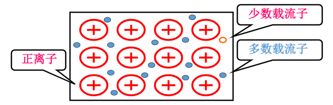

(1)N型半导体
在 本征半导体(锗或硅)中掺入五价元素,如磷元素,则形成N型半导体。在N型半导中,电子是多数载流子,空穴是少数载流子。N型半导体的电子数远大于空穴数,电子量主要取决于杂质的掺浓度,空穴量主要取决于环境的温度。

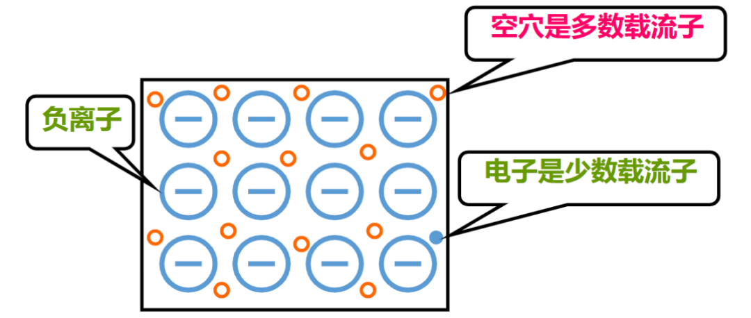

(2)P型半导体
在 本征半导体(锗或硅)中掺入三价元素,如磷元素,则形成P型半导体。在P型半导中, 空穴是多数载流子, 电子是少数载流子,P型半导体的空穴数远大于电子数,空穴量主要取决于杂质的掺杂浓度,电子量主要取决于环境的温度。
