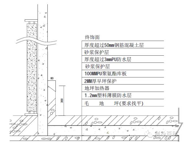

1) 做冷库前,要求用户将冷库范围的地坪下降200-250mm,并做好早坪;
2) 要求在每个冷藏库的下面留有排水地漏和冷凝水排放管,冷冻库库内不设排水地漏且冷凝水排放管必须设在冷库外;
3) 低温库要求铺设地坪加热丝,并且一备一用,并在地面铺好加热丝后,进行2mm左右的早坪保护,才可以铺设地坪保温层。如果冷库所在楼层为最低层,低温库地坪可以不做加热丝。
常见冷库地坪处理办法如下图:

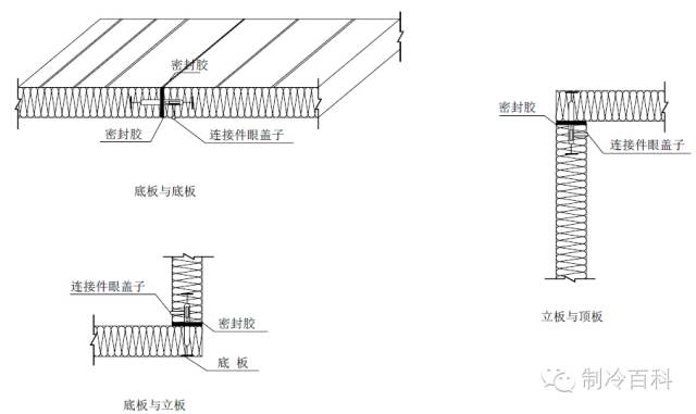

库板和库板之间的接缝必须密封良好,两库板之间的拼接缝要求小于1.5mm,同时在结构上要求牢固可靠。库体拼接完后,所有库板接缝应涂连续均匀的密封胶。下面对各种接缝的断面结构进行说明。
库板拼接示意图

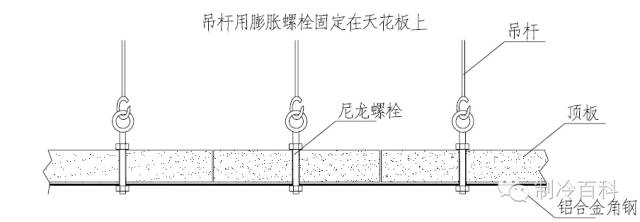

当顶板跨度超过4m或冷库顶板要载重时,必须对冷库顶板进行吊装。螺栓位置要选择库板中点,为使库板受力尽可能均匀,必须按照图示使用铝合金角钢或蘑菇帽。
2.5 库体隔热板接缝的密封性要求
(1) 应保证墙板与地面结合处墙板的隔热材料与地坪中的隔热材料密切相接,有可靠的密封、防潮处理。
(2) 隔热板的接缝若采用现场灌注发泡方式密封结合,首先应保证使两块隔热板的隔热材料能够紧密相贴,然后使用密封胶布贴匀结合面,消除空隙,确保隔热材料粘合牢固。
(3) 隔热板接缝处的密封材料本身应抗老化、耐腐蚀、无毒、无异味、无有害物质挥发、符合食品卫生要求并且密封性良好。接缝处的密封材料不得有偏移、离位保证接缝处的密封严实、均匀。
(4) 若采用密封胶条密封隔热板的接缝,接缝尺寸不得大于3mm。

(7) 库体顶棚的吊点结构必须采取措施减低“冷桥”效应,吊点的孔洞处应予以密封处理。
(8) 与库板相连的吊点材料的导热系数应较小,库的内表面也应采用同样材料的罩帽将吊点遮盖。

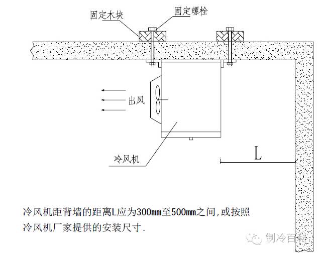

1、冷风机安装
1) 冷风机的安装位置要求远离库门,在墙的中间,安装后的冷风机应保持水平;
2) 冷风机吊装在顶板上,其固定必须用专用的尼龙螺拴(材质尼龙66),以防冷桥形成;
3) 当用螺栓固定冷风机时,要求在顶板上部加装长度大于100mm、厚度大于5mm的方木块, 以增加库板承重面积,防止库板凹陷变形,同时可以防冷桥形成;
4) 冷风机和背墙之间的距离为300~500mm,或按冷风机厂家提供的尺寸;
5) 冷风机风向不能倒转,确保冷风机往外吹风;
6) 当冷库化霜时风机电机必须断开以防止融霜时将热风吹入库内;
7) 冷库装货高度应低于冷风机底部至少30cm。
冷风机安装示意图如下:

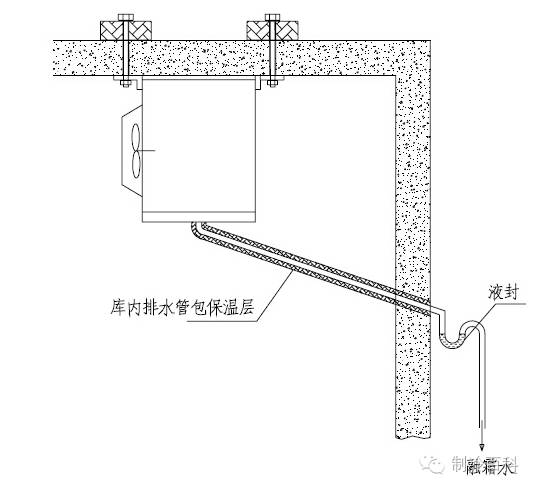

3 、排水管安装
1) 走在库内的排水管路应尽量短;走在库外的排水管应走在冷库背面或侧面不显眼处,以防碰撞及影响美观;
2) 冷风机的排水管通往冷库外应有一定的坡度,使融霜水顺利地排出库外;
3) 工作温度小于5℃的冷库,其库内排水管必须加装保温管(壁厚大于25mm);
4) 冷冻库排水管必须安装加热丝;
5) 在库外的连接管必须加装排水存水弯,管内保证一定的液封,以防止大量的库外热空气进入冷库内;
6) 为防止排水管脏堵,每个冷库必须单独设一个化霜水排水地漏(冷藏库可设在库内,冷冻库必须设置在室外)。
