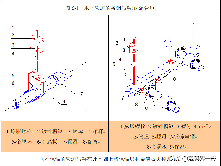

A. 管道支架加工制作前应根据管道的材质、管径大小等按标准图集进行选型。支架的高度应与其它专业进行协调后确定,防止施工过程中管道与其它专业的管线发生“碰撞”。
B. 管道支架采用工厂化制作,制作质量必须符合规范要求,制作成形后应进行除锈和防腐处理。
C. 管道支架必须满足管道的稳定和安全,允许管道自由伸缩并符合安装高度。

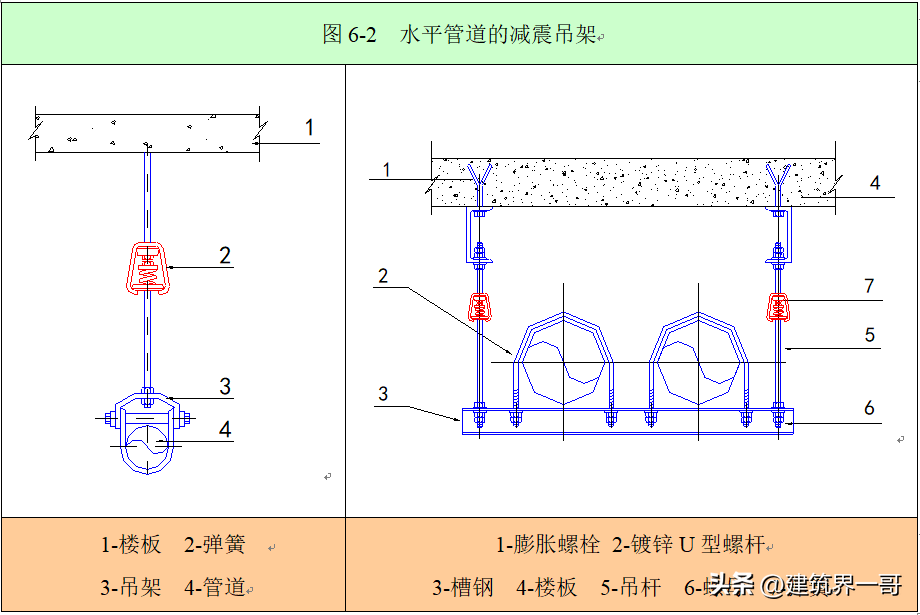

D. 临近阀门和其他大件管道须安装辅助支架,以防止过大的应力,临近泵接头处亦须安装支架以免设备受力。对于机房内压力管道及其他可把震动传给建筑物的压力管道,必须安装弹簧支架并垫橡胶垫圈以达到减震的目的。

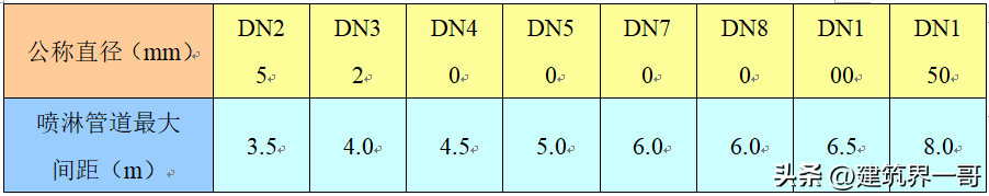

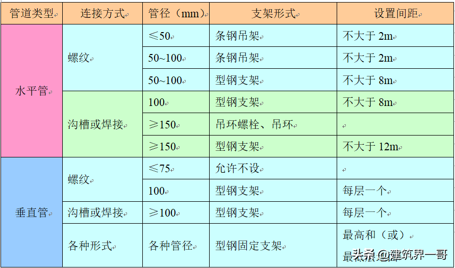

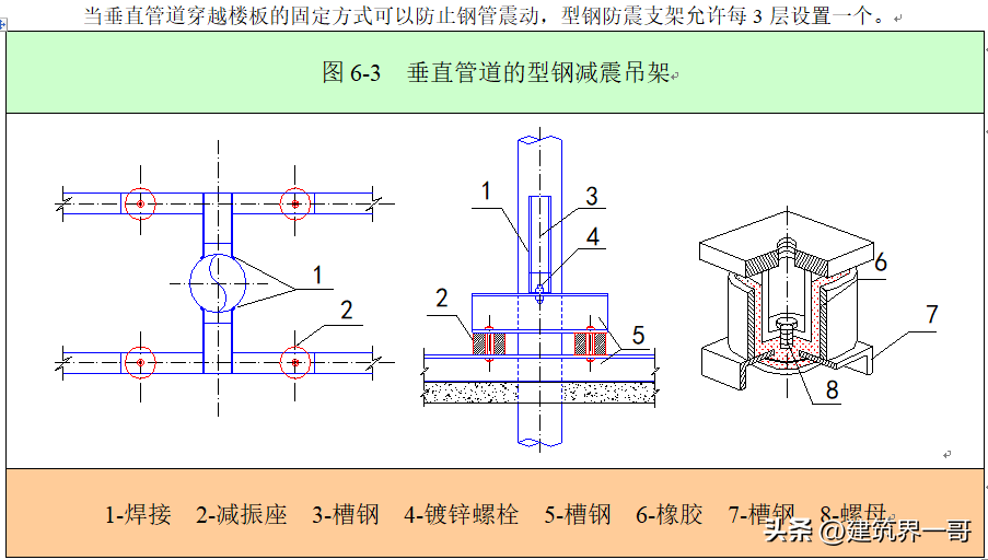

E.垂直安装的总(干)管,其下端应设置承重固定支架,上部末端设置防晃支架固定。管道的干管三通与管道弯头处应加设支架固定,管道支吊架应固定牢固。喷淋管道支吊架的间距不应大于下表:
F. 喷淋系统管道支吊架安装时,支吊架与喷嘴间距不宜小于300mm,与末端喷嘴间距不宜大于750mm,配水支管上每一直管段相邻两喷嘴间至少设置一只支吊架,喷淋及气体灭火系统管道的防晃支架的设置,当管径大于等于DN50时,每段管道至少应设置一个防晃支架;当管道改变方向时应加置一个防晃支架。
水平管道使用的条钢吊架及减震吊架如图6-1、6-2

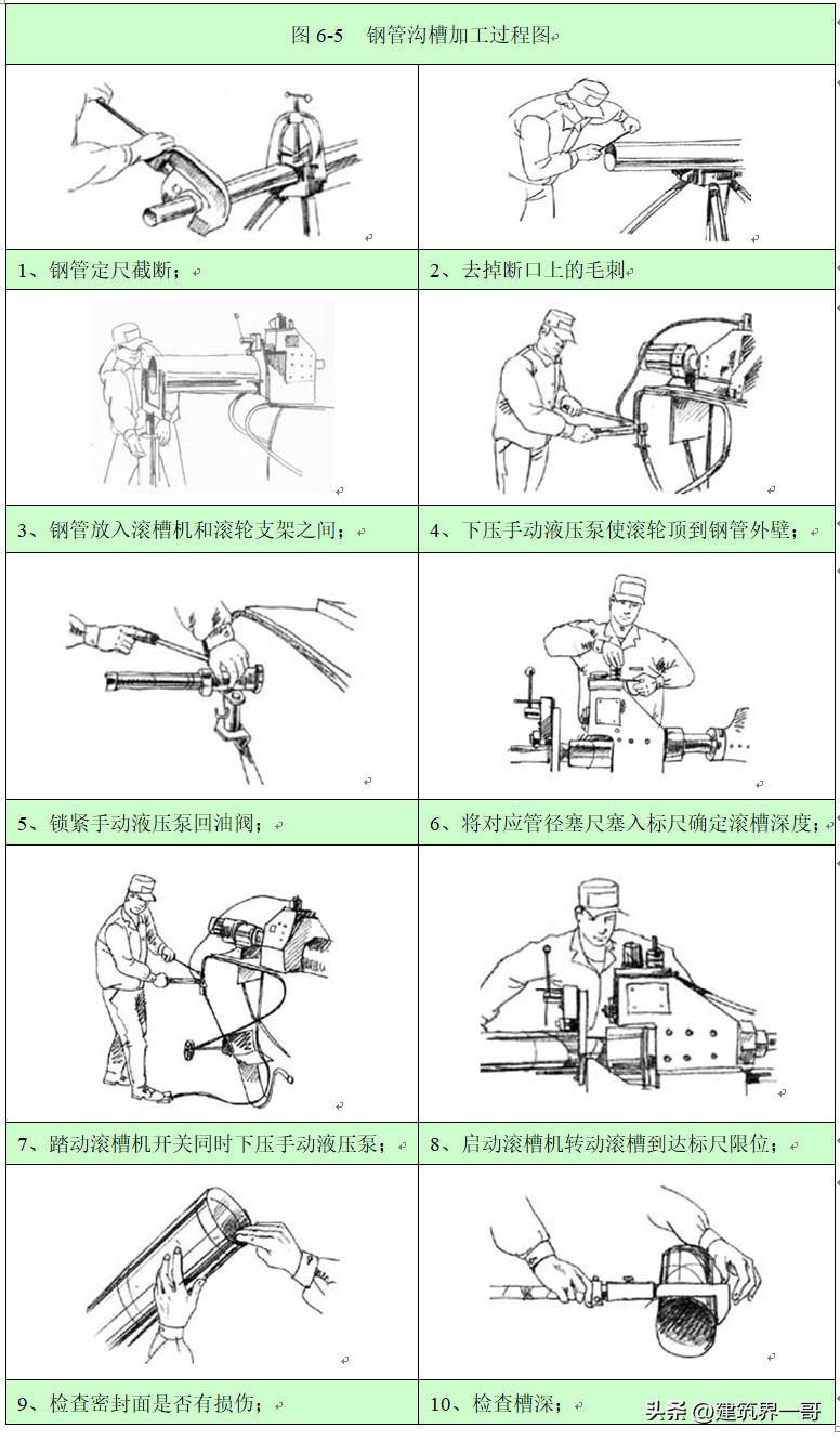

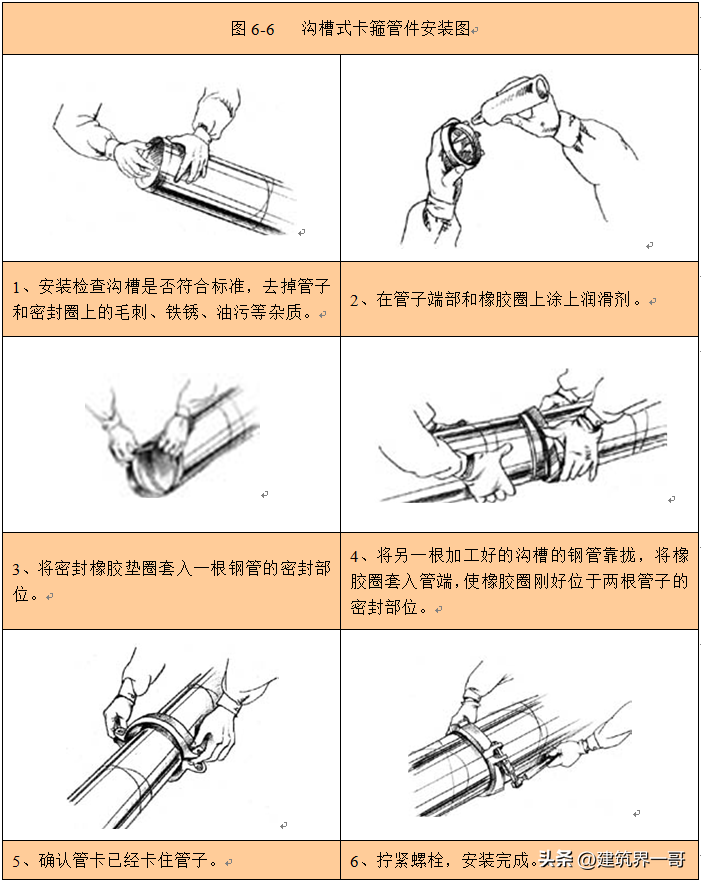

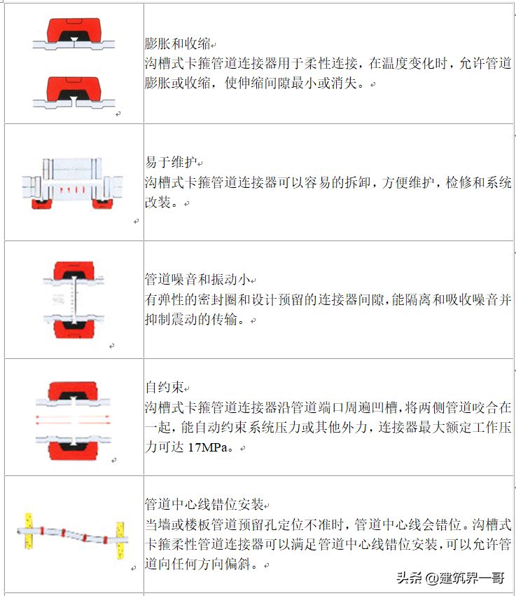

1、沟槽式卡箍连接
沟槽式卡箍连接的特点
鉴于沟槽式卡箍连接具有以上特点,对于管径100mm以上的镀锌钢管主要选择采用沟槽式卡箍连接方式进行连接。
钢管沟槽使用专用的钢管压槽机压制而成。压槽机配轮由压轮和滚轮配对组合,沟槽宽度及端头长度均由配轮组合决定。沟槽深度定位标尺是控制压轮下压的根本限制,其下压过程依次实现在滚轮启动和管体旋转中,旋转一周、下压一级,以保证压延过程中不出现管体真圆度改变及槽道深浅不一。
钢管的沟槽加工过程
沟槽式卡箍管件安装

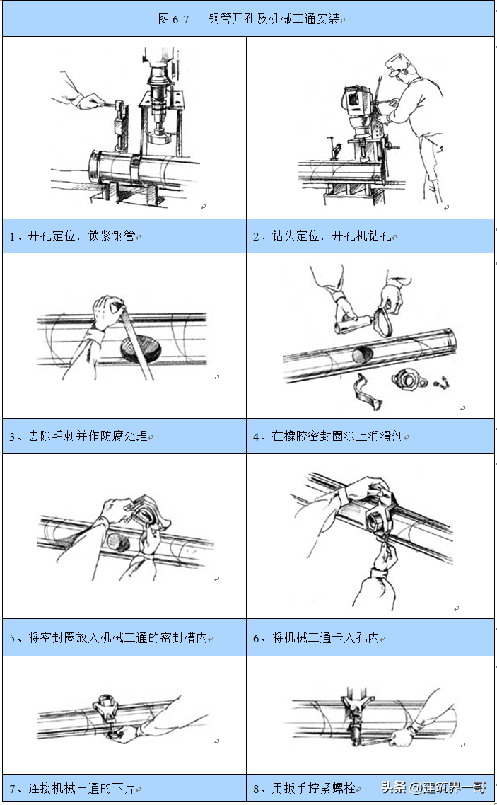

钢管开孔及三通安装
钢管采用沟槽式卡箍连接时,在需要开三通的管道上必须使用专用的钢管开孔机进行机械开孔,不允许使用气割开孔。开孔后必须做好开孔断面的防腐处理。
钢管开孔及安装机械三通的方法如下:

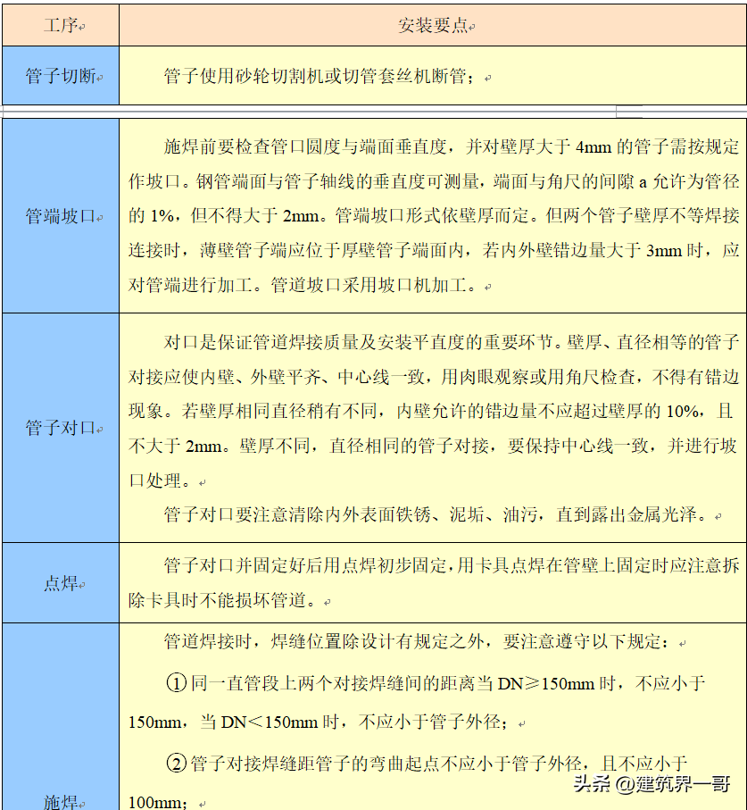

2. 钢管焊接
低压流体输送用焊接钢管和碳素压力钢管使用焊接连接。对焊时必须对管道进行坡口处理,以确保母材充分焊透。

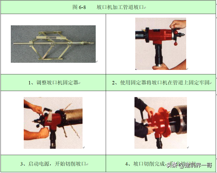

管道焊接流程:
管子切断→管口清理→打坡口→对口并检验平直度→检对接处点焊固定→校正平直度→施焊→检查焊缝、防腐
管道的坡口加工:

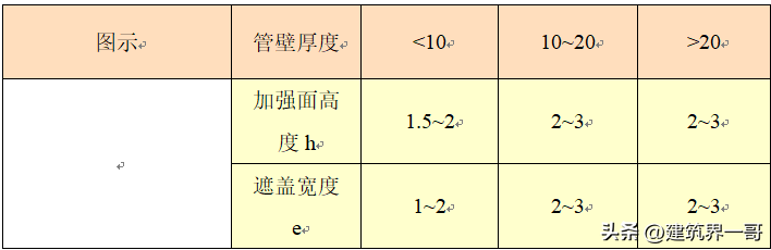

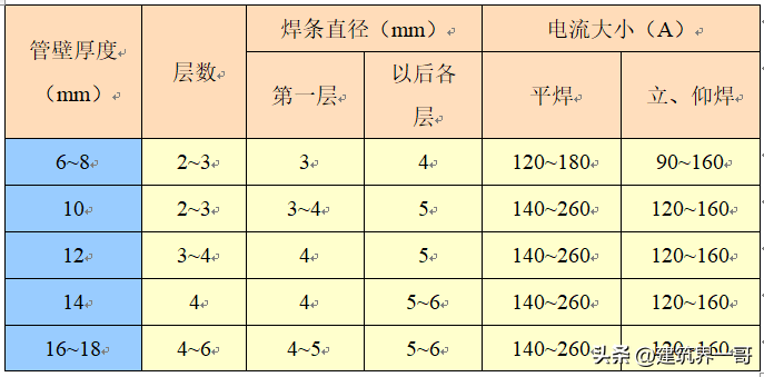

管道焊接要点:
焊条直径与电流的选择
管道焊缝加强面标准(mm)

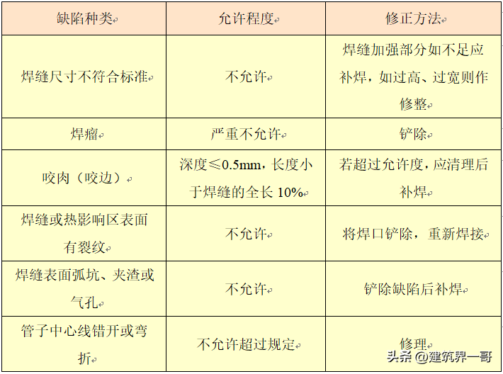

管道焊接缺陷允许程度及修理方法:

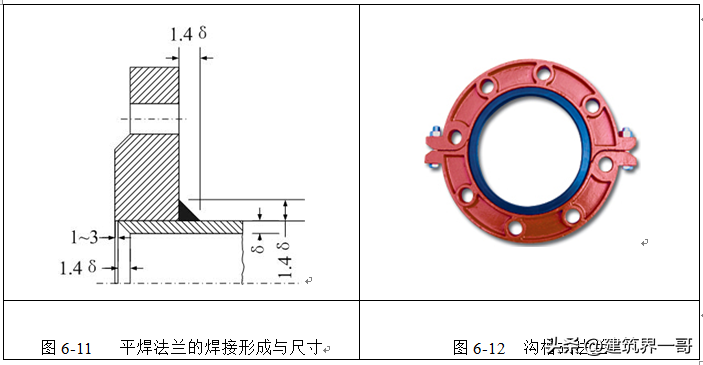

钢管法兰连接:
1、焊接式法兰连接:
焊接法兰的安装工序为:
法兰装配→焊接→制垫→加垫→穿螺栓→紧固
焊接法兰的安装要点

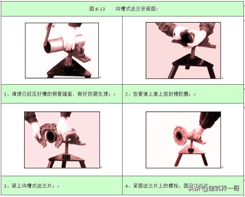

2、沟槽式法兰连接:
沟槽式法兰安装的工序为:
钢管压槽→端面处理→套橡胶密封圈→装上法兰→紧固螺栓

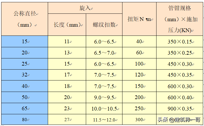

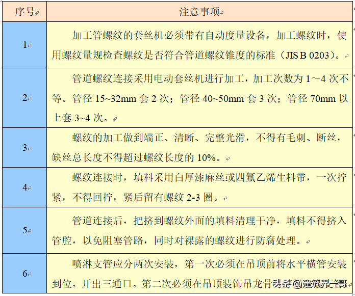

3、管道螺纹连接
管道螺纹连接流程
断管→套丝→配装管件→管段调直→安装
管道螺纹连接的注意事项:
管道螺纹的连接要求:
标准旋入螺纹扣数及标准紧固扭矩

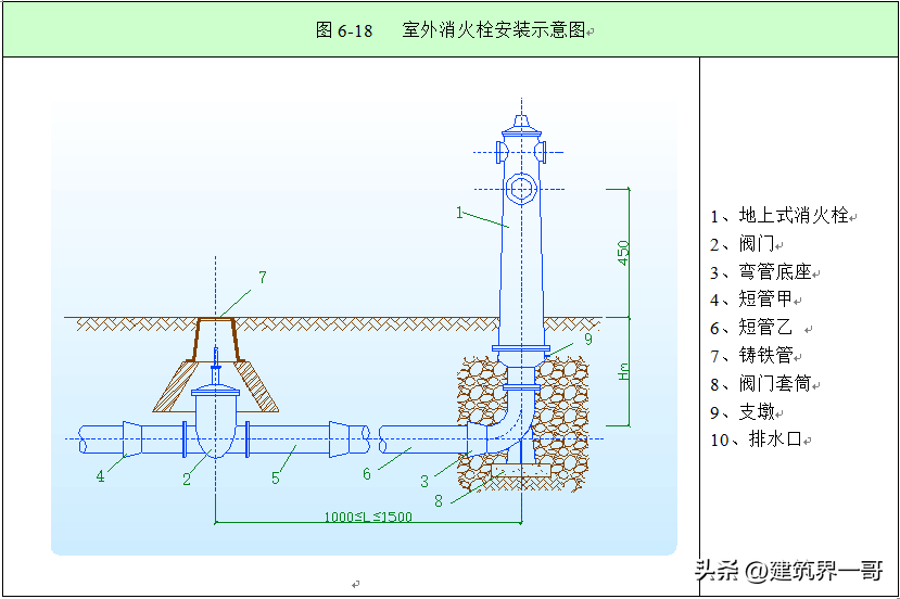

2. 室外消火栓安装
以下为室外消火栓安装示意图。

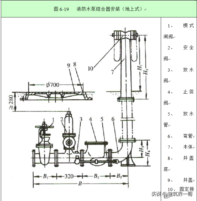

3. 消防水泵结合器(地上式)
消防水泵结合器用于连接消防车机动泵向建筑物的消防管网送水,结合器从送水入口依次设置接口、止回阀、安全阀、闸阀,并连接有放水管、弯头等,为检修方便都设在消防井中,上面加有井盖。安装及配管见下图所示。

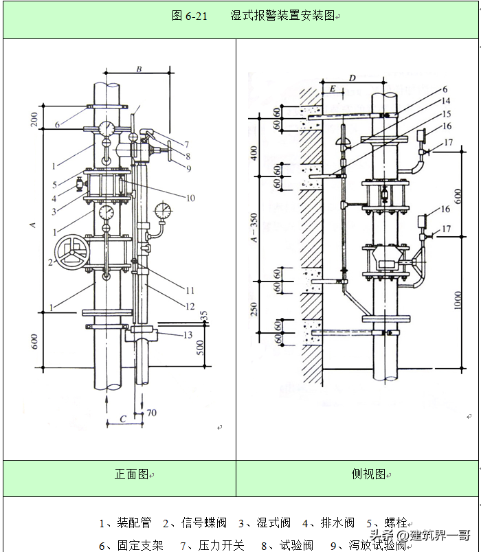

5. 报警装置的安装

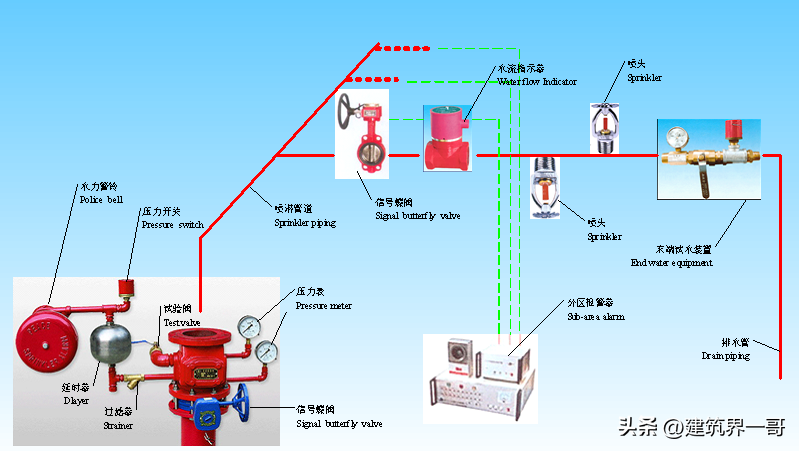

湿式报警系统
湿式报警系统的组成
湿式报警阀组由喷头、管道、报警阀、水力警铃和供水设施组成。具体组成如图6-20所示。
图6-20 湿式报警系统的组成
湿式报警阀组的安装
报警阀组安装时先安装水源控制阀、报警阀,然后再进行报警阀辅助管道的连接。湿式报警阀组的安装配管如图6-21示:
远距喷水灭火系统(FF LTSP)中的报警阀也采用湿式报警阀。

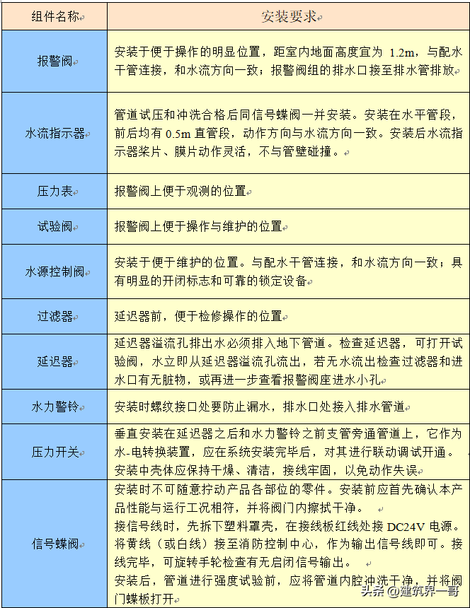

湿式报警阀各组件安装要求

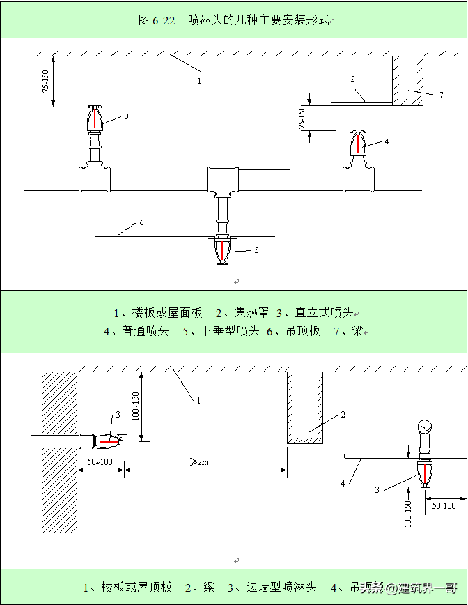

喷头的安装
A. 喷淋头的设置严格按图纸设计要求,不得随意更改;
B. 喷淋立支管安装时,要密切注意装饰单位的施工进度,在业主和监理的领导下,做好与装饰单位的协调配合,对立支管安装后的试压工作,考虑两种准备,一是装饰的吊顶与龙骨之间的施工间隙长,我们采取立支管安装完毕,即进行水压试验,试验结束,再配合装饰安装喷头;另一是装饰的工序之间间隔时间很短,则采取立支管安装结束,即配合装饰安装喷头,每个区域安装结束,用气压进行试验,试验合格,方可系统试验。
C. 自动喷淋头的型号/规格应符合设计之规定,并附有产品合格证。厨房的喷洒头的温度感应值为90℃,其它一般区域的温度感应值为72℃。
D. 喷淋头的数量应严格按设计要求设置,未经设计同意不得擅自改动。
E. 在方向一致,标高相同的场所,安装喷淋头时,宜用一根直线,固定在最前与后的两只喷头间,然后安装中间部分,保证其美观性。
喷淋头几种主要安装形式如图6-22所示

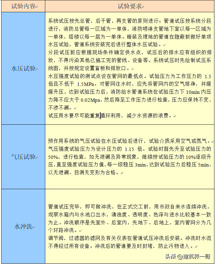

消防水系统管道试压、冲洗
消防水系统管网安装完毕后,应进行强度试验、严密性试验和冲洗,合格后安装喷头及报警装置和补装各种阀门,然后调试。
湿式系统的强度试验、严密性试验通过水压试验进行,对于预作用系统要作气压试验。试验的压力值必须满足技术规范及相关标准的规定。

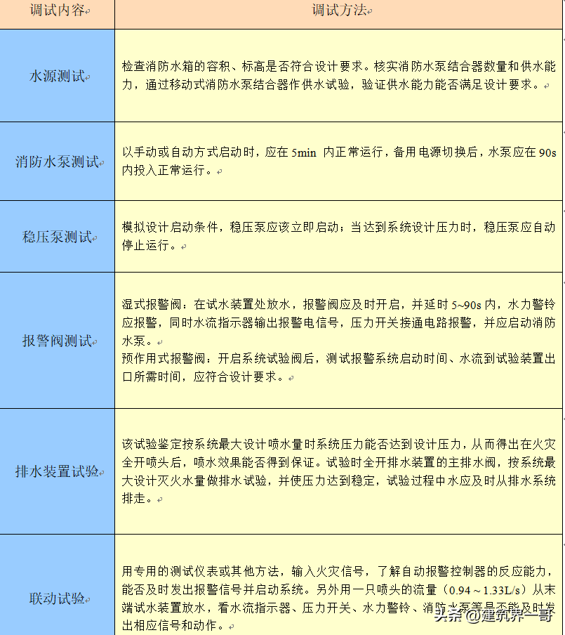

消防水系统调试
消防水系统调试的内容及方法
