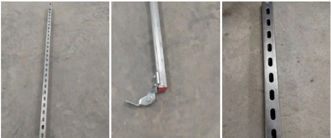

C型槽钢是抗震支架的主要组成部分:成品现场加工,冷轧镀锌板加工生产。C型钢的孔距便于支架间距调节。
抗震支架C型钢槽钢特点与优点:
1)新颖的轴向加筋设计增加了C型槽钢的抗弯能力;
2)C型槽钢卷边带有锯齿,有效抗剪、止滑、抗冲击,同时能与槽钢有很好的连接;
3)C型槽钢的背面有辅助标距,方便安装时的现场加工;
4)背面条形安装孔便于调节安装;
5)表面镀锌处理,无须后期维护,外形美观;
6)快速有效的与钢结构、混凝土结构或其它结构组合成多种形式的支吊架系统;
7)快捷方便的管道固定,完美的风管和桥架支撑及其它工艺安装;
8)所有的专用配件和C型槽钢都可以任意搭配、安全使用;
9)C型槽钢含无孔、有孔两种,可多重选择;C型钢必须是冷轧热镀锌,镀锌层必须满足规范厚度要求。

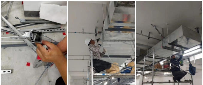

安装篇
成品支架就是在厂家生产好支架已经是完整的,由成品槽钢、管束、配件三种系统按照设计样式组合到一起的支撑结构,工厂批量生产;在施工现场无须焊接、打孔,部分情况(如C型钢、调节杆)需要现场简单切割。

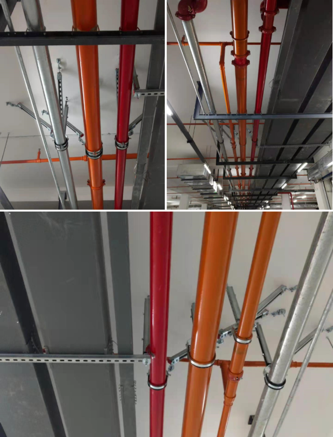

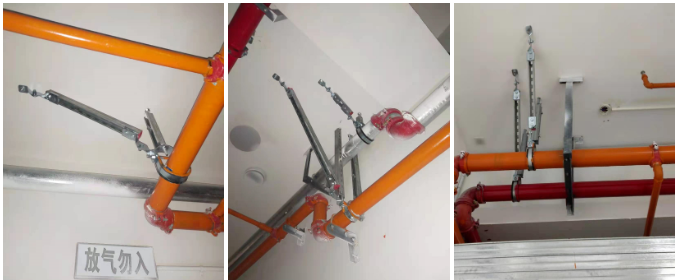

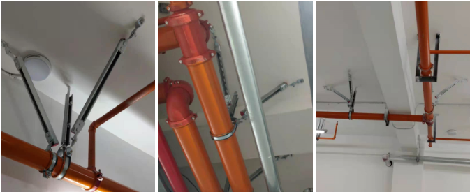

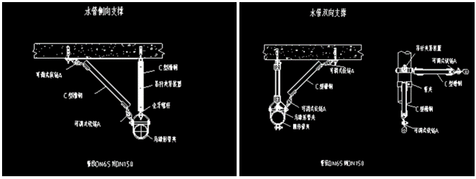

单管抗震支架安装示意图:DN65以上的给水、热水、消防管道(含消火栓、气体灭火、喷淋等)系统。当管道中安装的附件质量大于25kg时,也应设置侧向及纵向抗震支架。
单根管道侧向支架TS-(DN65~DN150)。
单管道双向支架LS-(DN65~DN150)。

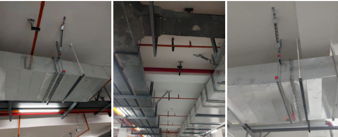

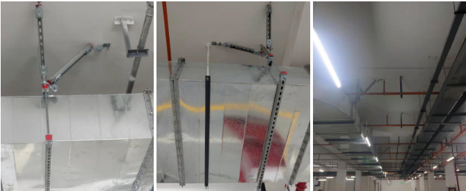

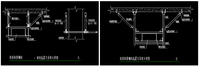

矩形风管侧向、纵向抗震支撑安装示意图。
风管侧向支架。
风管双向支架。

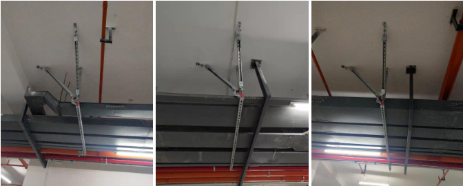

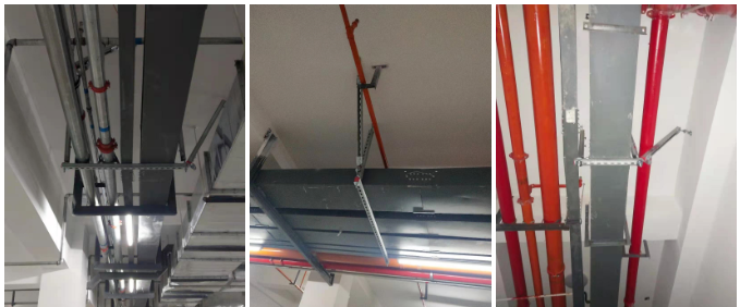

桥架侧向支架。
桥架双向支架。

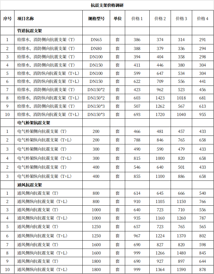

成本篇
抗震支架综合单价,由起初厂家少货源少、价格虚高,到现在市场上厂家越来越多选择越来越多,价格逐渐下降至平稳正常状态。
目前,我们接触的项目,抗震支架工程大部分都放在消防合同里,部分消防单位因无法保证验收通过而外包;(部分消防公司,专门成立子公司来生产抗震支架)。
综合我们目前已经施工完成的项目或者正在建设中的项目,塔楼不考虑抗震支架的情况下,抗震支架大概单方造价水平:按照地下室建筑建筑面积核算,含税单方造价大概12~20元/㎡;按照整个项目建筑面积核算,含税单方造价大概3~8元/㎡。
