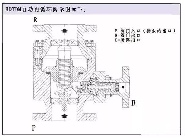

最小流量阀 ,也称自动再循环阀,是一种安装在给水泵出口的泵保护阀,用于防止给水泵在低于负荷运行时,由于过热、严重噪声、不稳定和气蚀而引起的损坏。只要给水泵的流量低于一定数值,阀的旁路回流口就会自动地打开,以此来保证液 给水 泵所必需的最小流量。
一、工作原理
最小流量阀是连接在泵的出口位置,和止回阀一样,靠介质的推力打开阀瓣,在主通道压力不变的情况下,主通道的流量不同,阀瓣的开度不同,主阀瓣将确定在某一个位置上,主路的阀瓣通过一个杠杆,将主阀瓣的动作传递给旁路,来实现旁路的开关状态。
二、工作过程
当主阀瓣打开时,阀瓣带动杠杆动作,杠杆力使旁路关闭。当主通道的流量减小,打不开主阀瓣时,主阀瓣会回到密封位置,使主通道关闭,阀瓣再一次带动杠杆动作,旁路打开,水从旁路流向除氧器,在压力的作用下,水流到泵的进口,进行再循环动作,从而起到保护泵的作用,见下图。
图1:主阀关闭,旁路打开状态   图2:主阀打开,旁路关闭状态

     1、 最小流量阀为自力式控制阀,杠杆的作用,会自动根据流量调整旁路开度(系统的流量调节),完全机械结构, 依靠流量控制阀门,不需要额外的能源。
     2、 旁路流量可调节控制,阀门整体运行具有高经济性。
     3、 主通道和旁路均带有止回阀的作用。
     4、 三通T型结构,适宜于再循环管线。
     5、 旁路不需要连续的流量,减少耗能。
     6、 多功能集于一体,减少设计工作量。
     7、 在前期产品采购、安装调式、以及后期的维护方面,具有显著的成本优势,减少安装和维护成本,总体费用比传统的控制阀系统低。
     8、 降低故障发生的可能性,将高速流体造成故障的可能性减到最小,没有气蚀问题和电气接线费用。
     9、 低流量工况下仍然可以保证泵的稳定工作。
     10、 泵的保护仅仅只需一个阀,不需其它额外的组件,因不受故障影响,主通道与旁路成为一个整体,几乎免维护。
四、安装
最小流量阀安装在泵的出口,应尽可能地安装在被保 护的离心泵附近,泵的出口与阀的入口之间的距离,应不 超过 1.5米,以防止由液体的脉动引起的低频水击。流通方向由下至上。优先考虑垂直安装,也可水平安装。
