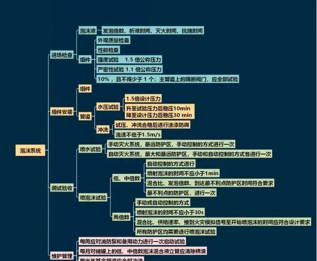

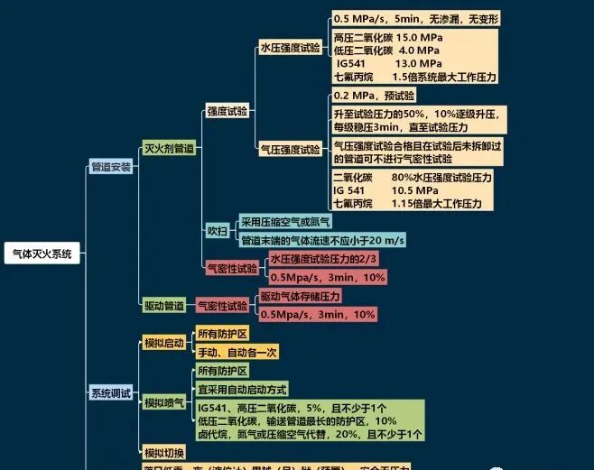

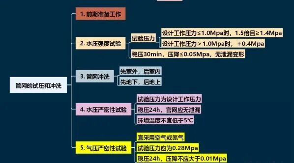

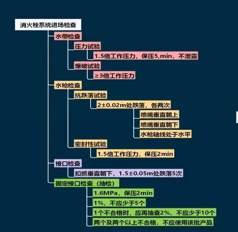

发布于:2023-03-03 13:48:03 来自:给排水工程/建筑消防给水 [复制转发]
各种系统试验压力一图总结
你们要的各种系统的试验压力总结好了,请笑纳。
1.消防给水系统:
2.消火栓系统(注意 :消防给水系统、消火栓系统和自喷系统管网的强度试验冲洗和严密性试验,要求是一样的)
3.泡沫系统:
4.气体灭火系统:
