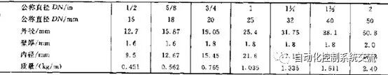

电气保护管也是仪表安装用的较多的管子,它是用来保护电缆、电线和补偿导线的,为了美观多采用镀锌的有缝管,即电气管,有时也采用镀锌焊接钢管,专用的电气管管壁较薄,具体可参阅下表:

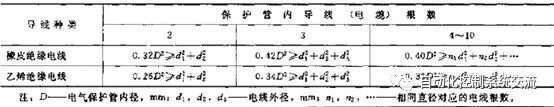

  • 管径由所保护的电缆、电线的外径决定,可套用如下经验公式:
