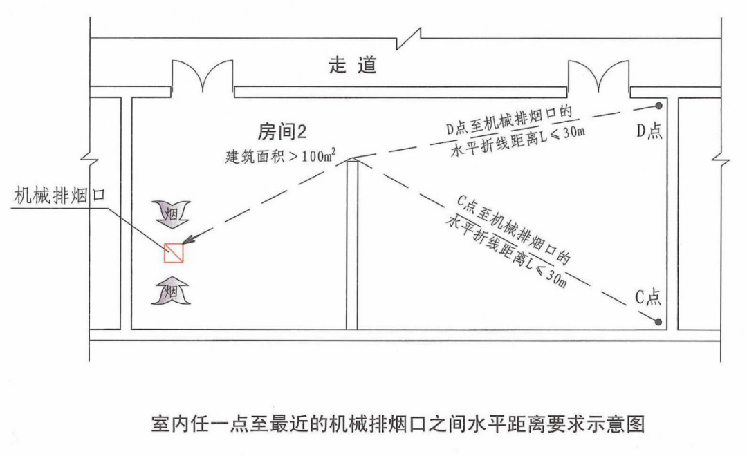

(1)排烟阀(口)的设置应符合下列要求:
1)排烟口应设在防烟分区所形成的储烟仓内。用隔墙或挡烟垂壁划分防烟分区时,每个防烟分区应分别设置排烟口,防烟分区内任意一点,与最近排烟口之间的距离不应大于30m。
2)走道、室内空间净高不大于3m的场所内排烟口应设置在其净空高度的1/2以上,当设置在侧墙时,吊顶与其最近的边缘的距离不应大于0.50m。
