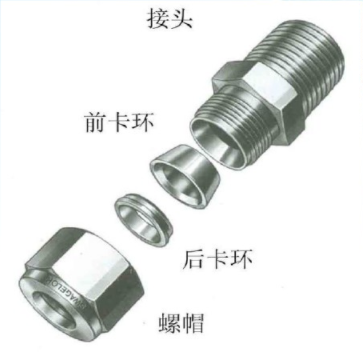

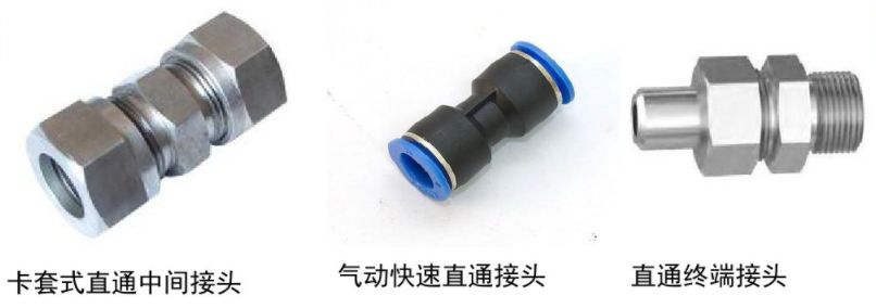

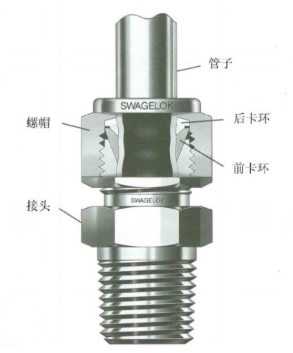

管接头的结构
标准的管接头由螺帽、卡环(有的只有一个卡环)、接头、以及管子组成。
标准的管接头安装好的形状如图
管接头的密封的原理:是通过螺帽的紧固,使卡环压迫管子变形,形成密封。

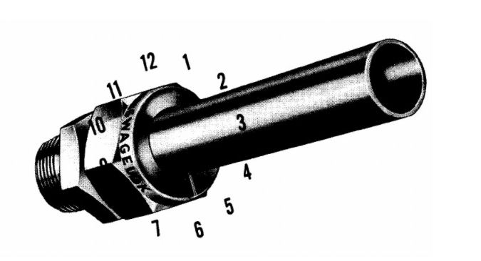

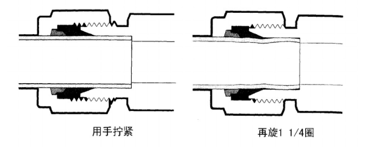

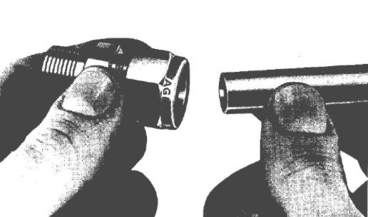

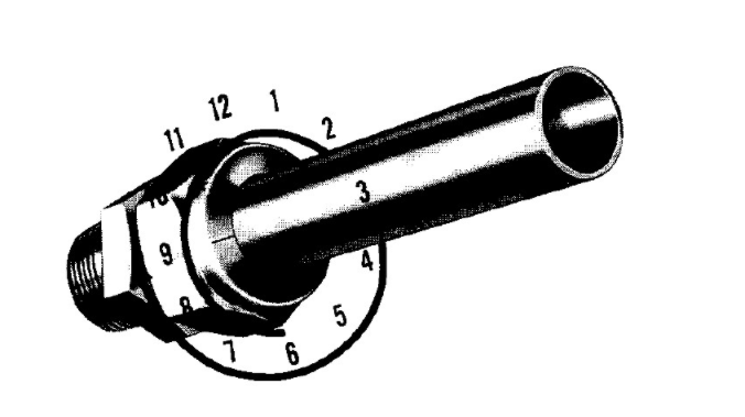

新管接头的安装
步骤一:将管子插入接头中,确认低到螺帽的低端
步骤二:用手将螺帽旋紧,并在一位置上做好记号(见6点处)
图片步骤三:用扳手将螺帽顺时针旋转1又1/4圈,见记号在9点处
新管接头的安装的注意事项
对于1英寸(25mm)及以下管径,用手旋紧后再用扳手旋转1 ?圈即可。对于1/16、1/8和3/16英寸(2、3、4mm)管径,只需用扳手旋转3/4圈即可。对于1 ?、1 ?、2英寸和28、30、32、38mm管径的接头安装,则需要专业工具,因在现场使用很少。
图示中可以看出管子的变化

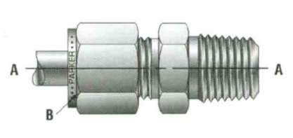

管接头的再安装
对于已经上紧过的管接头,在拆下前请做好螺帽与接头之间位置的记号,在重新安装时,首先用手将螺帽上紧,再用扳手将螺帽上到原来的位置即可。对于重复拆装多次的管接头,可以在螺帽上到原位置后,再旋转10°~ 20°(不超过六角螺帽一面的1/3,即不超过B处) 。
生产厂家提供专用工具,可以用来检查管接头是否上紧,不同的管径有不同的标准
过这种工具可以辨别管接头是否上紧,请注意:它只适用1英寸(25mm)及以下的金属管接头

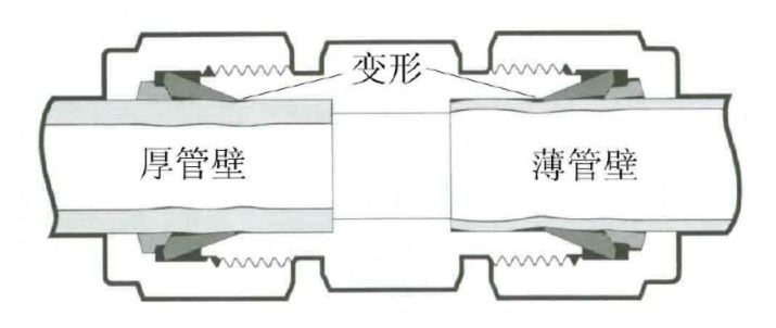

选择管子时注意事项:要注意管子的壁厚在规定的范围内(见下表),因为管壁太厚,卡环不起作用,管壁太薄,会引起管子变形开裂

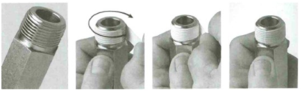

1.生料带的密封:
注意以下几点:
  • 上生料带前要对接头螺纹进行清洁
  • 上生料带的方向为顺时针
  • 生料带不能超出接头螺纹端部
  • 生料带剪断后,要紧贴螺纹

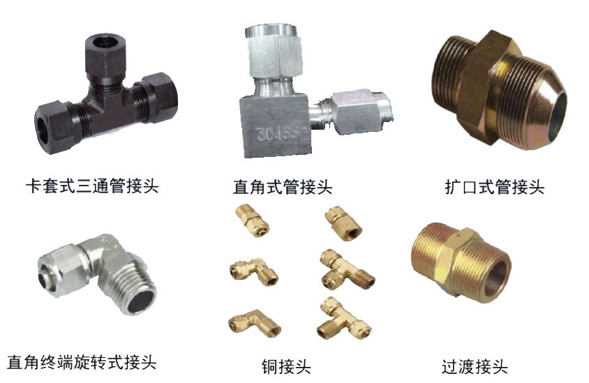

管接头的类型
名称的标注举例:
1/4管:表示1/4英寸OD的管
管1/4:表示连接1/4英寸OD管的接头
8mm管:表示8mm OD的管
管8mm:表示连接8mm OD管的接头
英制的主要有:1/4、3/8、1/2几种尺寸
公制的主要有:6、8、10、12mm几种尺寸

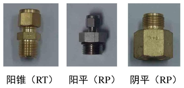

阳:表示阳接头(公接头)
阴:表示阴接头(母接头)
阳锥或阴锥指的是RT螺纹的接头,即ISO 7/1标准,阳平或阴平主要指的是RS、RP或RG螺纹的接头,即ISO 228/1标准
NPT接头不作专门标注,ST接头在大亚湾核电站用量极少,也没有作专门标注

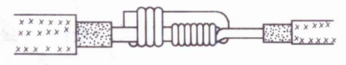

单股铜芯导线的直线连接
①先将两导线芯线线头成X形相交。
②互相绞合2~3圈后扳直两线头。
③将每个线头在另一芯线上紧贴并绕6圈,用钢丝钳切去余下的芯线,并钳平芯线末端。

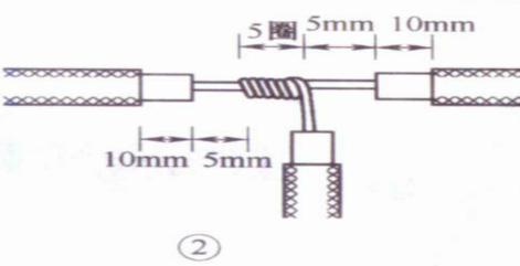

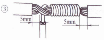

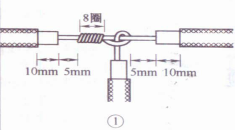

单股铜芯导线的T字形连接
①将支路芯线的线头与干线芯线十字相交,在支路芯线根部留出5mm,然后顺时针方向缠绕6~8圈后,用钢丝钳切去余下的芯线,并钳平芯线末端。
②小截面的芯线可以不打结。

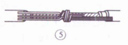

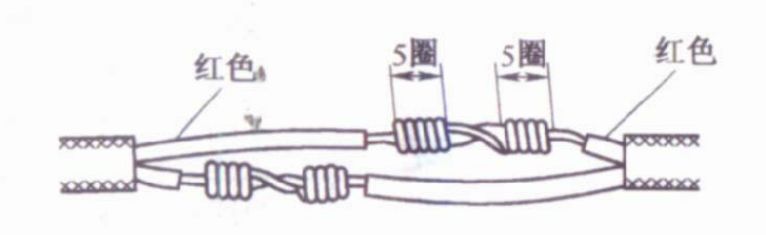

双股线的对接
将两根双芯线线头剖削成图示中的形式。连接时,将两根待连接的线头中颜色一致的芯线按小截面直线连接方式连接。用相同的方法将另一颜色的芯线连接在一起。

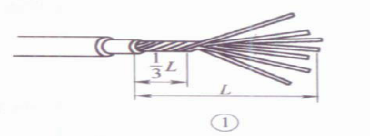

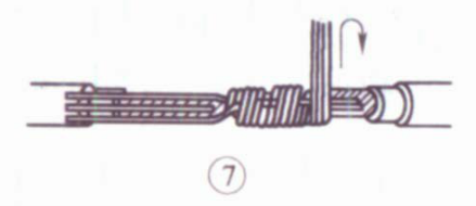

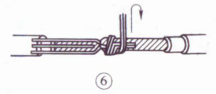

7股铜芯线的直线连接方法
①先将剥去绝缘层的芯线头散开并拉直,再把靠近绝缘层1/3线段的芯线绞紧,然后把余下的2/3芯线头按图示分散成伞状,并将每根芯线拉直。
②把两伞骨状线端隔根对叉,必须相对插到底。
③捏平叉入后的两侧所有芯线,并应理直每股芯线和使每股芯线的间隔均匀;同时用钢丝钳钳紧叉口处消除空隙。
④先在一端把邻近两股芯线在距叉口中线约3根单股芯线直径宽度处折起,并形成90°。
⑤接着把这两股芯线按顺时针方向紧缠2圈后,再折回90° 并平卧在折起前的轴线位置上。
⑥接着把处于紧挨平卧前邻近的2根芯线折成90° ,并按步骤⑤ 方法加工。
⑦把余下的3根芯线按步骤⑤ 方法缠绕至第2圈时,把前4根芯线在根部分别切断,并钳平;接着把3根芯线缠足3圈,然后剪去余端,钳平切口不留毛刺
⑧另一侧按步骤④~⑦方法进行加工。

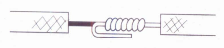

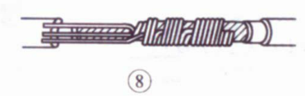

不等径铜导线的对接
把细导线线头在粗导线线头上紧密缠绕5~6圈,弯折粗线头端部,使它压在缠绕层上,再把细线头缠绕3~4圈,剪去余端,钳平切口。

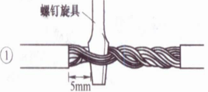

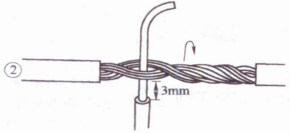

单股线与多股线的T字分支连接
①在离多股线的左端绝缘层口3~5mm处的芯线上,用螺丝刀把多股芯线分成较均匀的两组(如7股线的芯线3、4分)。
②把单股芯线插入多股芯线的两组芯线中间,但单股芯线不可插到底,应使绝缘层切口离多股芯线约3mm的距离。接着用钢丝钳把多股芯线的插缝钳平钳紧。
③把单股芯线按顺时针方向紧缠在多股芯线上,应使圈圈紧挨密排,绕足10圈;然后切断余端,钳平切口毛刺。

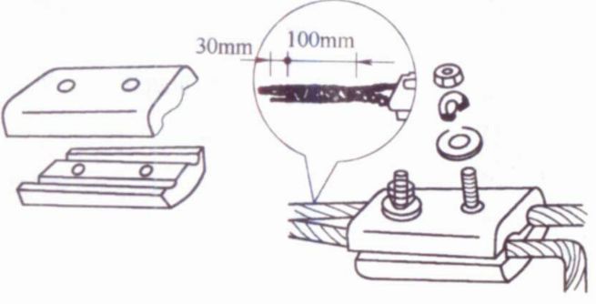

铝芯导线用沟线夹螺栓压接
连接前,先用钢丝刷除去导线线头和沟线夹线槽内壁上的氧化层和污物,涂上凡士林锌膏粉(或中性凡士林),然后将导线线卡入线槽,旋紧螺栓,使沟线夹紧紧夹住线头而完成连接。为防止螺栓松动,压紧螺栓上应套以弹簧垫圈

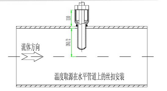

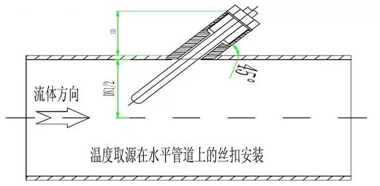

温度取源部件
1、温度取源部件的安装位置应选在介质温度变化灵敏和具有代表性的地方,不宜选在阀门等阻力部件附近和介质流速成死角处以及振动较大的地方。
2、热电偶取源部件的安装位置,宜远离强磁场。
3、与工艺管理道垂直安装时,取源部件轴线应与工艺管道轴线垂直相交。
4、在工艺管边的拐角处安装时,宜逆着介质流向,取源部件轴线应与工艺管道轴线相重合。
5、与工艺管道倾斜安装时,宜逆着介质流向,取源部件轴线应与工艺管道轴线相交。

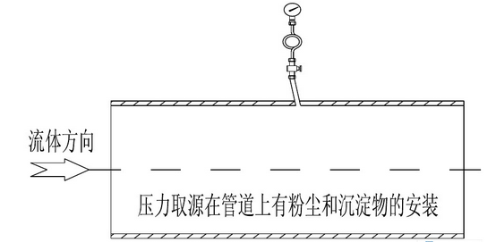

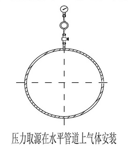

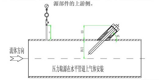

压力取源部件
1、压力取源部件的安装位置应选在介质流速稳定的地方。
2、压力取源部件与温度取源部件在同一管段上时,应安装在温度取源部件的上游侧。
3、测量带有灰尘、固体颗粒或沉淀物等混浊介质的压力时,取源部件应倾斜向上安装。在水平工艺管道上宜顺流束,成锐角安装。
4、当测量温度高于60℃的液体,蒸气和可凝性气体的压力时,取源部件应带有环形或U型冷凝弯。
5、测量气体压力时,取压口在工艺管道的上半部。

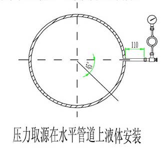

6、测量液体压力时,取压口在工艺管道的下半部与工艺管道的水平中心线成0~45度夹角的范围内。
7、测量蒸气压力时,取压口在工艺管道的上半部及下半部与工艺管道水平中心线成0~45度夹角的范围内。

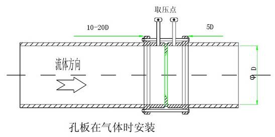

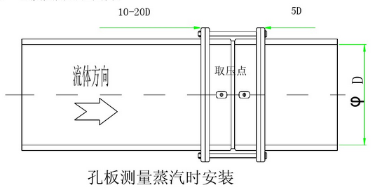

流量取源部件
1、安装节流件所规定的最小直管段,其内表面应清洁,无凹坑。
2、在节流件的上游侧安装温度计时,温度计与节流件间的直管距离应符合下列规定。
A.当温度计套管直径小于或等于0.03倍工艺管道内径时,不小于5(或3)     倍工艺管道内径。
B.当温度计套管的直径在0.03到0.13倍工艺管道内径之间时,不小于20(或10)倍工艺管道内径。
3、在节流件的下游侧安装温度计时,温度计与节流件间的直管距离不应小于5倍工艺管道内径。
*测量蒸汽流量时,在工艺管道的上半部与工艺管道水平中心线成0~45度夹角的范围内。
测量气体流量时,在工艺管道的上部与工艺管道水平中心垂直。
4、孔板采用法兰取压时,应符合下列规则:
a.上、下游侧取压孔的轴线,分别与孔板上、下游侧端面间的距离应等于25.4±0.8毫米。
b.取压孔的直径宜在6~12毫米之间,上下游侧取压孔的直径应相等。
c.取压孔的轴线,应与工艺管道轴线相垂直。
5、用均压环取压时,取压孔应在同一截面上均匀设置,且上、下游侧取压孔的数量必须相等。
6、测量蒸气量设置冷气器,两个冷凝器的安装标高必须一致。
