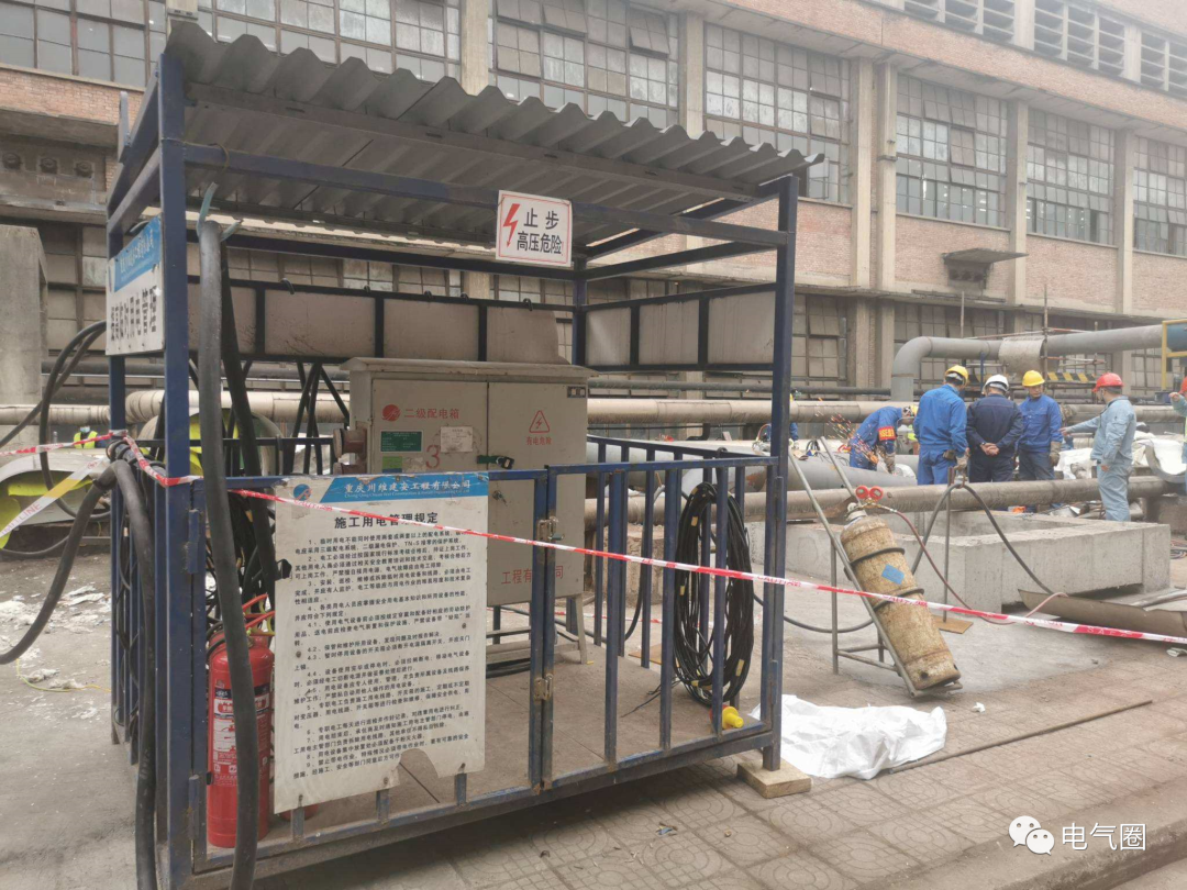

1、什么是施工现场临时用电?
施工现场临时用电是为了保证施工现场作业正常进行的电力供电,该电力供应具有临时性,但是施工完毕后对临时用电的电力设施要进行拆除。所以进行施工现场临时用电设计时,在满足规范前提下,用电安全是首位任务,同时要考虑临时用电的临时性,要尽量考虑节约用电、节约成本,做到统筹兼顾、合理处理。
2、施工现场临时用电负荷有哪些,有什么特点?
施工现场临时用电负荷主要是一些施工设备,比如混凝土搅拌机、塔吊、振捣器、物料提升机、电焊机等动力设备和照明设备等,这些用电设备都是露天设备,工作环境比较复杂、恶劣,安全用电条件较差,用电设备经常移动,用电负荷随着施工进度的变化而变化。在施工初期,主要是楼体基础施工,这个阶段用电负荷较少;然后是楼体主体施工,这个阶段用电负荷较大;最后,装修和收尾阶段,该阶段用电负荷较小。

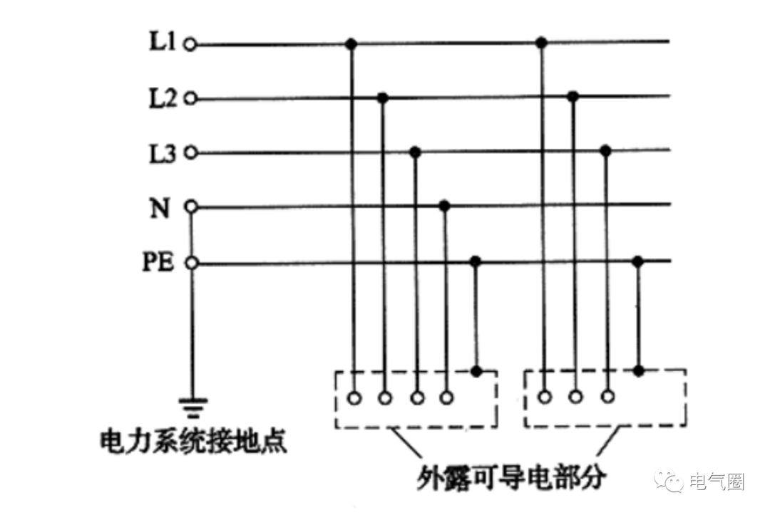

3、施工现场临时用电工程采用什么接地型式及供电制式?
施工现场临时用电工程一般采用电源中性点直接接地的220/380V三相四线制低压供电系统。电源中性点是指配电变压器的中性点或者发电机的中性点。低压系统接地型式采用TN-S系统,即电源中性点直接接地,用电设备的外露可导电部分通过PE线与电源中性点接地处连接。

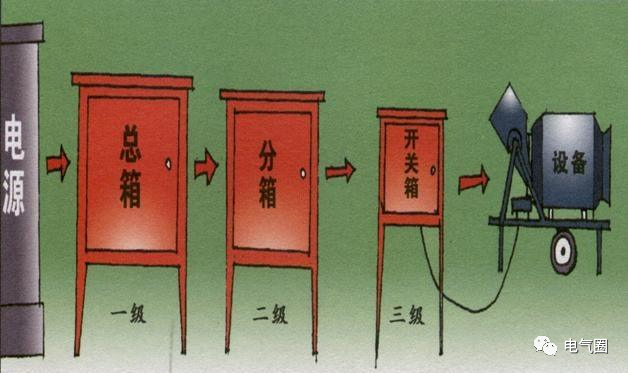

4、什么三级配电系统,两级漏保系统?
三级配电系统是指从低压侧380V电源(一般为变压器)总配电箱到分配电箱,由分配电箱到用电设备的开关箱,由开关箱到终端用电设备,则认为配电级数为三。总配电箱设置在靠近电源附近,总配电箱为一台,总配电箱将一路进线分成若干路出线,分别进入相应了分配电箱,分配电箱设置在用电负荷集中区域,分配电箱的出线再进入若干个开关箱,分配电箱与开关箱水平距离一般不超过30m,开关箱与用电设备的水平距离一般不超过3m。
两级漏保系统是指在总配电箱和开关箱中安装漏电保护器,从而起到线路和电气设备漏电保护,还有电气火灾保护和人身安全保护,开关箱中漏电保护器额定电流值一般为30mA,总配电箱一般为300mA或500mA,总配电箱中漏电保护器具体额定电流取值还要通过计算确定。
5、什么是“一机、一闸、一漏、一保、一箱”?
首先“一机、一闸、一漏、一保、一箱”是针对开关箱而言的。每台用电设备必须有自己的专用开关箱,一个开关箱严禁直接控制两台及两台以上用电设备(包含插座),这就是“一机”;开关箱中应安装隔离开关,隔离开关分断时必须具有明显的断开点和能同时断开电源的所有极,隔离开关安装在开关箱的电源进线端,断路器具有明显断开点时可以不设置隔离开关,这就是“一闸”;开关箱中必须安装漏电保护器,其漏电保护器额定漏电动作电流不应大于30mA,额定漏电动作时间不应大于0.1S,如果用于潮湿、有腐蚀性场所时,漏电保护器额定漏电动作电流不应大于15mA,额定漏电动作时间不应大于0.1S,这就是“一漏”;开关箱中应安装断路器或者熔断器,用于短路保护和过载保护,如果漏电保护器具有短路、过载和漏电保护功能时,可以不设置断路器或熔断器,这就是“一保”;“一箱”是指开关箱的箱体,开关箱的外观结构能够防雨、防尘。
