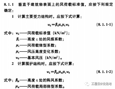

根据《荷载规范》,风荷载标准值,是以基本风压w0为基准,再乘以一系列调整系数后得到的。

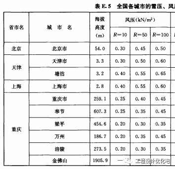

国标《荷载规范》的基本风压,是以城市作为最小划分单元来提供的。如下图所示:
全国各地的大小城市和地区非常多,表E.5不可能全部罗列。对于没有列入表中的城市或地区,国标规范也提供了一些解决措施,如:通过当地年最大风速计算,参考邻近地区数据、并考虑气象和地形等影响,比照风压分布图近似确定等。这是针对工程建设地点分布广泛、千差万别的实际情况,提供的可行方法之一。

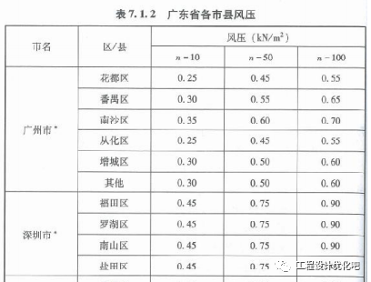

也有些地区,编制了本省本市的荷载规范,将基本风压的最小划分单位细化到区县级,更符合实际情况、也更便于设计细化取值。如:《广东省荷载规范》等,

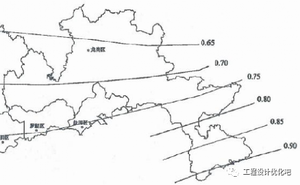

但实事求是地说,对于具体项目的单点而言,区县级范围还是偏大了。比如广州市南沙区,表中50年一遇的基本风压为0.6kPa;而风压分布图中,其取值约0.6~0.7kPa相差约15%;
再如深圳市龙岗区,查表50年一遇的基本风压取0.75kPa;而风压分布图中,其取值约0.6~0.9kPa相差约50%;
从以上截图可知,按城市级或区县级取基本风压,对具体项目而言还是偏粗略的。高层或超高层建筑、幕墙围护结构、大跨度公建等,风荷载都是主控因素,基本风压取值偏小会有安全隐患、取值偏大会导致成本增加。如何根据具体工程地点细化选取基本风压,保证结构设计安全可靠、经济合理,值得深入探讨研究。

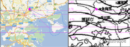

一、某项目建设地点在深圳市龙岗区的爱联地铁站旁,原设计基本风压按“深圳市”查表取为0.75kPa。经查地图可知建设地点位于龙岗区偏北侧、离城区较远,对比“广东省高规”附录B的广东省风压分布图(当时省荷载规范尚未颁布实施、无法利用更精细的深圳市风压图),初步判定基本风压介于0.65~0.70kPa。通过精细化设计,利用cad软件将“风压分布图”和“地图”截取并排布置、调整为相同比例后,将建设地点准确投影到风压图上,最终确定其准确基本风压值约为0.66kPa(施工图设计时,因该做法在当地是首次使用、接受理解上有个渐进过程,经多方沟通协调后,均同意取为0.65及0.7的中间值0.68kPa,比原取值0.75kPa降低约10%,为结构构件的设计优化奠定了良好基础)。因论证依据充分合理,最后也顺利通过施工图审查。截图示意如下:

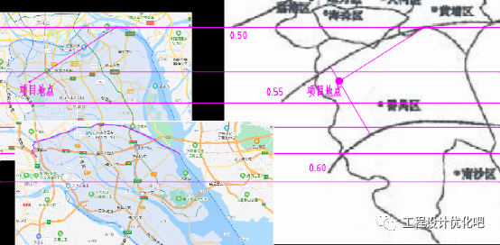

二、某项目建设地点在广州市番禺区的广州火车南站附近,为大型公建、外形较复杂需做风洞试验。试验单位拟按《广东省高规》的“广州市番禺区”取为0.6kPa。经查地图可知建设地点位于番禺区偏北侧、离区中心较远,对比“广东省荷载规范”的广州市风压分布图,初步判定基本风压应略大于0.55KPa。通过精细化设计,利用cad软件将“风压分布图”和“地图”截取并排、调整为相同比例后,将建设地点准确投影到风压图上,最终确定其基本风压值为0.56kPa、较原取值降低约7%(因广州市行政区域有改动调整,地图区域与风压图不完全对应,先行对地图进行了调整和拼图处理)。因论证依据充分合理,风洞单位也予以采纳用于试验,风洞报告数据提供结构设计使用后,顺利通过超限审查和施工图审查。截图示意如下:
