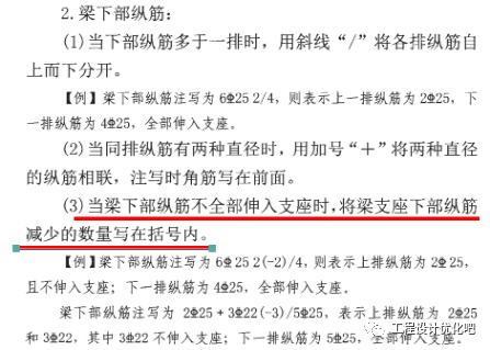

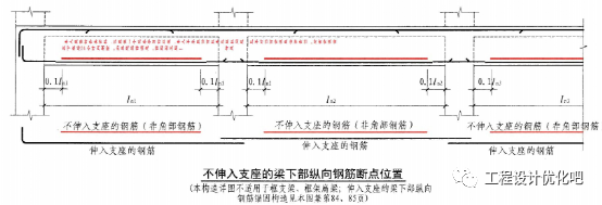

梁底筋主要承受跨中最大正弯矩产生的梁底拉力,在支座处梁底基本为受压区域、主要由砼承担。因此,满足抗震要求的梁端纵筋底面比例(一级0.5、二三级0.3)等构造措施的前提下,底筋在梁端是可以适当减少的、不影响受力安全。根据国标16G101-1图集,除框支梁、框架扁梁以外,梁第2排底筋(非角筋)可不伸入支座。
在保证受力需求的前提下,梁第2排底筋不伸入支座,具有如下优势:
1、有利于节约材料成本。以8m净跨梁为例,不伸入支座的底筋长度为8*0.8=6.4m,伸入支座的梁底筋长度为框架梁8+2*(0.4LaE+15d)约9.4m/非框架梁8+2*12d=8.6m(底筋Φ25计),可节省约26~32%。
2、有利于施工。减少了伸入节点区的梁筋数量,可以降低节点区钢筋过密导致砼浇筑振捣不易的施工难度、改善砼不密实的质量通病,有利于提高施工质量及缩短工期。

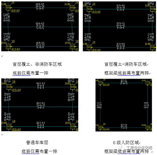

一、某广场地下室,该项目为3层地下室,顶板覆土1.5m,消防车道及消防登高面占顶板面积比例约20%;-1、-2层为普通车库,-3层为普通车库+6级人防(人防区域约为所在层的35%,可按建筑密度30%/满铺地下室占用地面积约80%=37.5%估算)。地下室框架典型柱网,(2跨5m+1跨6.6m)x7.8m。
梁配筋结果摘录如下:
地下室区域梁底筋不伸入支座的实际适用范围:首层顶板覆土+消防车区域的框架梁,人防区的框架梁。首层覆土+消防车区域的长向7.8m框架梁,每根可节省钢筋约28kg,折算到本层面积约为0.29kg/m2、1.74元/m2;首层覆土+消防车区域的短向5m框架梁,每根可节省钢筋约25kg,折算到本层面积约为0.13kg/m2、0.78元/m2;人防区框架梁,每根可节省钢筋约46kg,折算到本层面积约为0.26kg/m2、1.59元/m2。

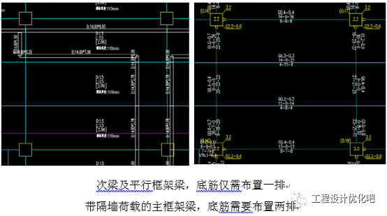

二、某项目裙楼,该项目为3层商业裙楼,框架典型柱网8.4x8.4m,商业活荷载按规范3.5kPa取值,小部分梁上输入了隔墙荷载。
梁荷载及配筋结果摘录如下:
商业裙楼梁底筋不伸入支座的实际适用范围:隔墙下的主框架梁(支承次梁)。8.4m框架梁,每根可节省钢筋约14kg,折算到本层面积约为0.2kg/m2、1.2元/m2。

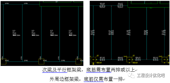

三、某酒店标准层,该项目为10层的酒店,框架典型柱网8.4x8.4m,酒店活荷载按规范2kPa取值,梁上输入了隔墙荷载。
梁荷载配筋结果摘录如下:
酒店梁底筋不伸入支座的实际适用范围:隔墙下的次梁及平行向框架梁。8.4m次梁,每根可节省钢筋约13kg,折算到本层面积约为0.19kg/m2、1.12元/m2;8.4m框架梁,每根可节省钢筋约24kg,折算到本层面积约为0.35kg/m2、2.07元/m2。

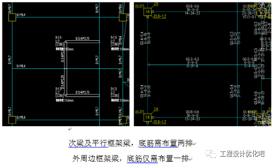

四、某loft公寓标准层,该项目为38层的办公(loft公寓),框架典型柱网7.6x11.6m,活荷载按4kPa取值,梁上输入了隔墙荷载。
梁荷载配筋结果摘录如下:
公寓梁底筋不伸入支座的实际适用范围:隔墙下的次梁。11.6m次梁,每根可节省钢筋约25~56kg,折算到本层面积约为0.29~0.64kg/m2、1.74~3.83元/m2;11.6m框架梁,因支座负筋数量多及规范要求的支座处底面筋比例限值,底筋基本需全部伸入支座。
