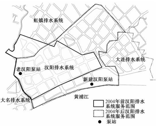

上海汉阳排水系统位于上海市虹口区北外滩,为中心城区62个合流制排水系统之一,建设之初服务面积为91 hm?,雨水管渠设计重现期为P=1年。2004年服务范围调整为202 hm?,雨水管渠设计重现期为P=3年,新建汉阳泵站雨水泵站雨水规模为18.5 m?/s,截流污水泵规模为0.8 m?/s,雨水排入黄浦江。与汉阳排水系统相邻的排水系统有大名、虹镇和大连排水系统,均为已建合流制排水系统,汉阳排水系统服务范围见图1。
图1 汉阳排水系统服务范围

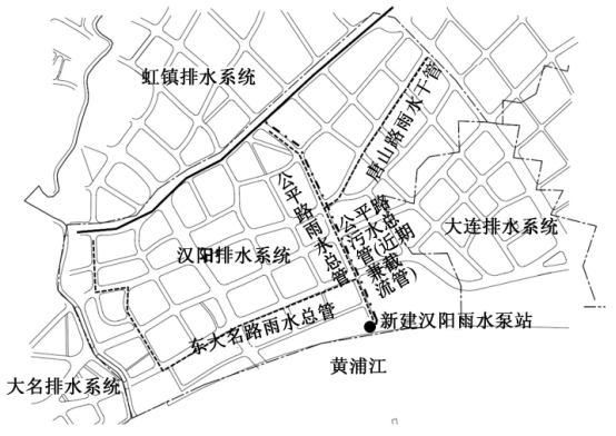

2004年,为配合北外滩“高起点、高标准”的建设要求,规划对汉阳排水系统进行合流制改为分流制改造。根据当时的北外滩总体规划,汉阳排水系统内超过90%的地区和道路规划重建,最有条件实施合流制排水系统改为分流制排水系统。当时的北外滩开发建设初步安排为3年内建成标志性建筑,5年内初具规模,10年全面完成综合开发。对排水系统而言,污水管可以重力接入地区已建污水干管,不需设污水泵站,对分流制改造十分有利。雨水管渠设计重现期可以提高至P=3年的标准,规划原有管道基本废弃,新建污水管道8 km,污水重力接入两港截流总管,最终至竹园污水处理厂处理;新建雨水管道10.9 km和雨水泵站1座,雨水泵规模18.5 m?/s,雨水排入黄浦江,系统总管走向及泵站位置见图2。
图2 雨污水总管布置
汉阳排水系统合流制改分流制提出规划设计方案分2个阶段实施。第一阶段为过渡期,采用分流制改造和合流制并存模式。该阶段结合地区开发和道路建设,新建雨水系统总管和泵站,新建污水收集系统。雨水泵站内按照合流制截流标准设置污水截流泵,截流泵出水总管和新建污水系统总管合建,过渡期间雨水系统总管作为合流总管使用,雨水泵站截流合流污水。第二阶段为全面建成期,全面完成雨污水管道和泵站建设,严格实施雨污水管道混接断接,雨水泵站内截流设施改为初雨截流。
