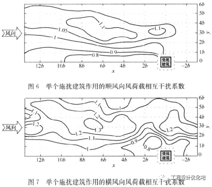

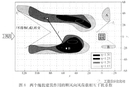

3、更细致的算法。《国标荷载规范》的8.3.3条文说明和《广东省荷载规范》的7.3.3的条文说明,均提供了高度相同的单个施扰建筑顺风向系数、单个施扰建筑横风向系数、两个施扰建筑顺风向系数共3个计算图表。
以上图表在理论上存在一些限定条件,从实用设计角度出发,可以对项目实际条件进行部分简化包络,比如:施扰建筑高度介于0.5~1.0H的包络均取为1.0H、异形平面按周长等效或边长包络折算为矩形等等。简化后图表可以适用于大部分项目,为干扰系数取值提供一种基于规范的实用细化算法,亦可作为设计及报送图审的可靠依据。

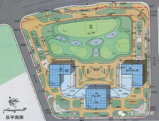

项目总平图如下
下部居中的方形主塔48x48m总高300m,其北侧对称布置的2个L型副塔总高170m、体量超过0.5倍主塔高度不能忽略(其它相邻的裙楼高度最高不超过50m,可以忽略);主副塔距离约100m位于1.0倍主塔高度为半径的圆内,相距较近。据此判断,应考虑副塔的群体干扰影响。

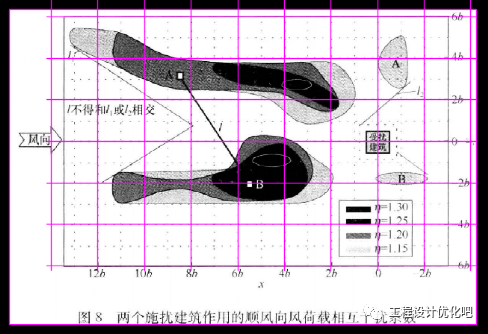

图表算法的步骤简述如下:

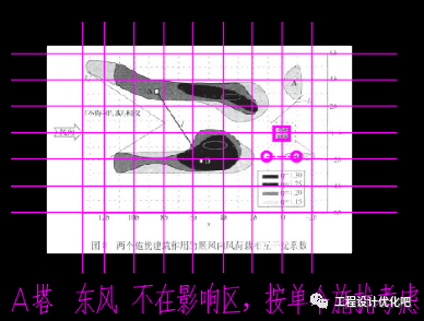

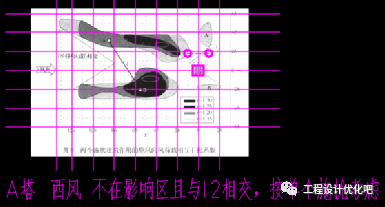

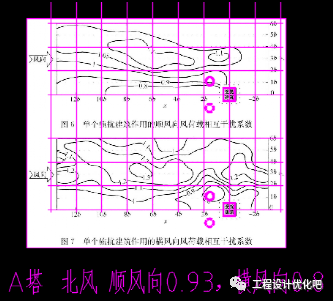

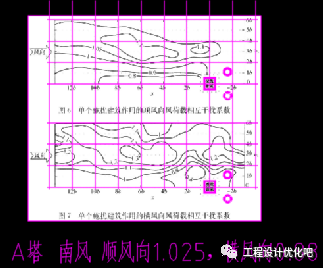

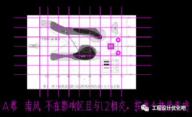

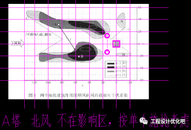

1、将2个施扰建筑的计算图表插入dwg图中,并补充刻度标线轴网。

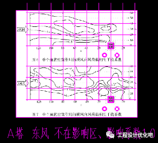

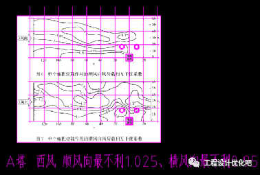

2、根据总平图的相对位置关系,分方向逐次将主副塔投影到图表中。
3、汇总图表分析结果,最终确定规范算法的主塔群体干扰影响系数双向均取1.025。
上述图表算法,主要是利用dwg图准确放点,工具简单、操作简便、耗时不多,不难掌握应用,是一种较好较实用的细化设计方法。

3、可分方向取不同系数值。如上述案例图表所示,不同方向上的施扰建筑位置不同、干扰系数值也是不同的,可以根据计算结果分方向分别取值。
