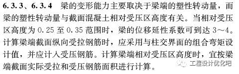

  《砼通用规范》4.4.8条1款,“计入受压钢筋作用的梁端截面混凝土受压区高度与有效高度之比值,一级不应大于0.25,二级、三级不应大于0.35”,是沿用合并了《抗规》第6.3.3条1款强条和《高规》第6.3.2条1款强条,是施工图设计中必须严格执行的。条文说明如下:
但实际设计过程中,该条款的判别条件比较隐蔽,不像其它强条如:底筋面筋比例、箍筋直径和间距等那么直接,设计师很容易忽略。在已知梁截面尺寸b*h及弯矩M的条件下,通常是采用简易公式As=M/0.9fyh0估算配筋量,或者是通过as=M/(a1*fc*b*h0^2)——Y=0.5*[1+√(1-2*as)]——As=M/(fy*Y*h0)精确计算配筋量。两种方法都没有给出砼受压区高度x,无法进行直观判别控制,也就成了施工图审查中被判违反强条的高风险区了。

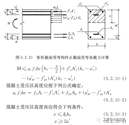

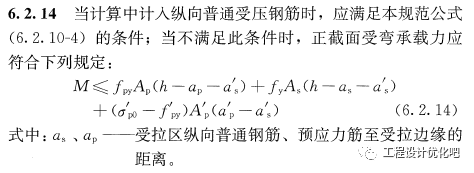

根据《砼规》第6.2.10条,6.2.14条
 常规情况下没有预应力筋,可以相关项取消、简化公式,以便抓住重点问题进行分析研究。
简化后公式为:
M≤a1*fc*b*x*(h0-x/2)+fy’*As’*(h0-as’)                              1)
a1*fc*b*x=fy*As-fy’*As’                                          2)
第一项为力矩平衡,第二项为力平衡。未知数有:砼受压区高度x、受拉钢筋量As、受压钢筋量As’共3个,方程有2个,条件不足。所以,一般是先人为设定受压钢筋数量As’,再计算x、As,并判断x是否满足上述6.2.10-3~4的限制条件;如果不满足,则需要重新调整或套用其它合适公式。最终可得出x、As及As’,进而判断x/h0是否满足0.25/0.35的限值规定。

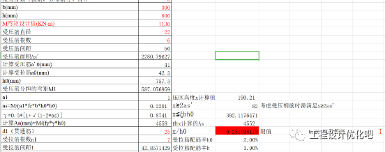

下面采用自编Excel表,输入具体数据进行计算验证,看看以上标准是否真的适用。
梁截面300*800,C30砼,HRB400钢筋

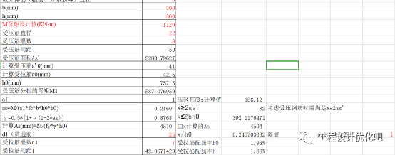

一级抗震时,
取M=1120kN.m,得:As’=2280mm2、As=4504mm2,p0<2%(p<1.9%),x/h0=0.245<0.25满足。

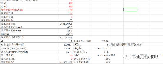

取M=1130kN.m,得:As’=2280mm2、As=4552mm2,p0=2%(p=1.9%),x/h0=0.251>0.25不满足。
维持M=1130kN.m,增大As’=2454mm2,得:As=4516mm2,p0<2%(p<1.9%),x/h0=0.228<0.25满足。
二三级抗震时,

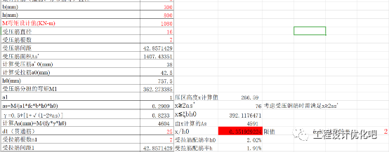

取M=1070kN.m,得:As’=1407mm2、As=4535mm2,p0=2%(p<1.89%),x/h0=0.345<0.35满足。

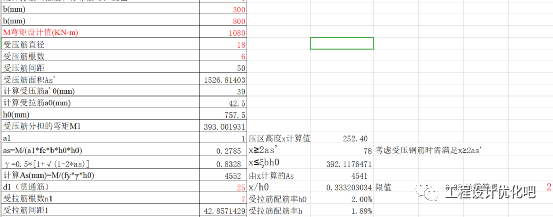

取M=1080kN.m,得:As’=1407mm2、As=4591mm2,p0>2%(p>1.9%),x/h0=0.352>0.35不满足。
维持M=1080kN.m,取As’=1526mm2,得:As=4541mm2,p0=2%(p<1.9%),x/h0=0.333<0.35满足。
结合具体数据分析结果可知:“当受拉筋配筋率p0=As/bh0接近或大于2%,同时受压筋又是按受拉筋的0.5(一级)/0.3(二三级)配置时,较容易出现砼受压区比例超限的问题”的结论基本成立,可以作为设计师进行判断的直观参考指标。当然,以上结论适用于C30砼+HRB400的情况;钢筋砼和钢筋采用不同等级时,需要进行相应微调。
