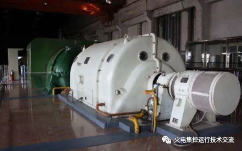

一、发电机漏氢量大的危害
对于氢冷发电机,漏氢量的大小是很重要的;如果机内氢压不能保持额定值,不仅影响发电机的冷却能力,而且影响发电机的出力。如果漏氢比较严重,氢气消耗过大,导致制氢站补给困难,严重不足需外地购氢时要耗费大量资金。如果漏氢量比较大,则发电机周围氢气弥漫,容易造成着火甚至爆炸事故,严重危害人身及设备安全。所以处理好漏氢问题,不仅节省了制造氢气费用,减少了因为漏氢严重而造成的非停,更是保障了发电机长期安全稳定的运行。
二、发电机漏氢量大的原因

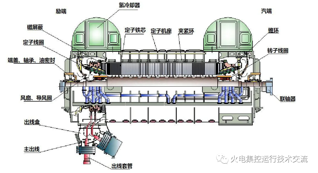

氢冷发电机的漏氢部位归纳起来讲总归有两部分;一是氢冷发电机内部本体结构部件的漏氢,二是发电机外部附属系统的漏氢。氢冷发电机本体结构部件的漏氢涉及四个系统;包括:水电连接管和发电机线棒的水内冷系统,发电机密封瓦及氢侧回油管接头的油系统,发电机氢气冷却器的循环水系统,发电机人孔、端盖、手孔、二次测量引出线端口、出线套管法兰及瓷套管内部密封、出线罩、氢冷器法兰、转子导电杆等的氢密封系统。
发电机外部附属系统的漏氢包括氢管路阀门及表计、氢油差压调系统、氢油分离器、氢器干燥装置、氢湿度监测装置、绝缘过热检测装置等。  根据漏氢泄露方式,漏氢又可分为内漏和外漏,氢气直接漏到大气中称为外漏,比如通过发电机人孔、端盖、手孔、氢管路阀门、表计及管道等泄露,外漏点比较直观易查找和处理;氢气通过其它介质和空间泄漏掉称为内漏,比如氢气通过定子线圈泄露到水内冷系统,通过密封瓦泄露到密封油系统,通过氢冷器泄露到循环水系统,内漏一般不易查找和处理。
三、发电机漏氢量大处理
1、安排人员对可能漏氢的地方进行查找,联系电气专业检查;
2、每天进行发电机漏氢量计算,跟踪漏氢变化情况;
3、检查汽机房顶屋顶风机运行正常;
4、汽机房有动火工作时,严格测量动火处氢气含量,测量不合格严禁动火;
5、保证氢站储氢正常;
6、漏氢较大时,应及时补充氢气,在汽机房处拉隔离带,使用防爆对讲机,严禁携带火种进入汽机房;
7、查明漏氢处,条件允许及时隔离,及时联系专业处理。
