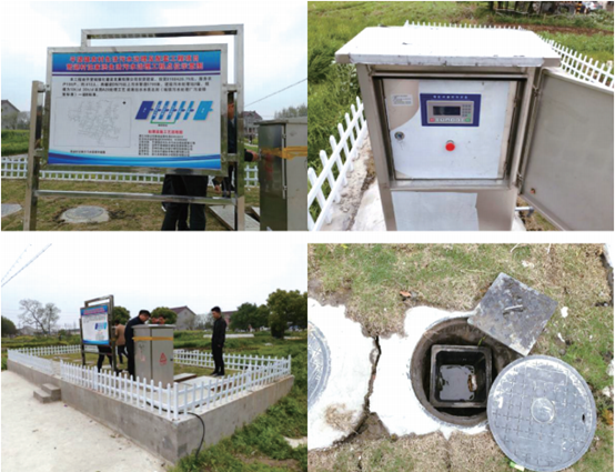

平望镇农村生活污水治理模式主要包括纳管模式和独立处理模式(集中处理和分散处理)。平望镇农村生活污水处理设施处理规模大多在10 m?/d以内,少数处理设施处理设计规模为20~50 m?/d。现场调研情况如图1所示。
图1 平望镇现场照片

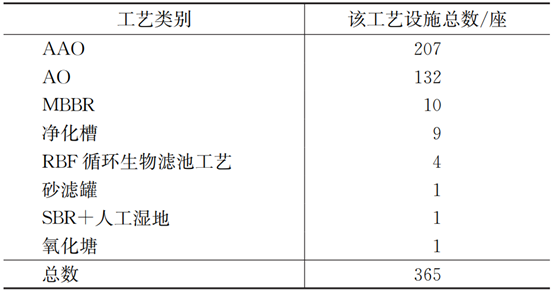

农村分散生活污水处理工艺流程主要划分为预处理、生化处理、深度处理三阶段。在平望镇,以前两阶段的工艺流程居多,针对示范村庄或太湖流域保护区的村庄会包含深度处理的建设。经调研统计,平望镇污水处理工艺设施总共有365座(见表1),以AO、AAO工艺、净化槽为主。其中净化槽规模以1~2 m?/d为主,主要用于农村散户污水的收集;AAO、AO工艺主要的规模为10 m?/d及以上,用于村落、片区生活污水的收集处理。平望镇农村生活污水处理设施出水标准一般采用《城镇污水处理厂污染物排放标准》(GB 18918-2002)一级B标准或地方标准《村庄生活污水治理水污染物排放标准》(DB 32/T 3462-2018)一级B标准。针对太湖流域保护区范围内的处理设施采用《城镇污水处理厂污染物排放标准》一级A标准。处理设施出水就近排入周边灌溉沟渠或河道。
表1 平望镇农村生活污水处理工艺设施统计

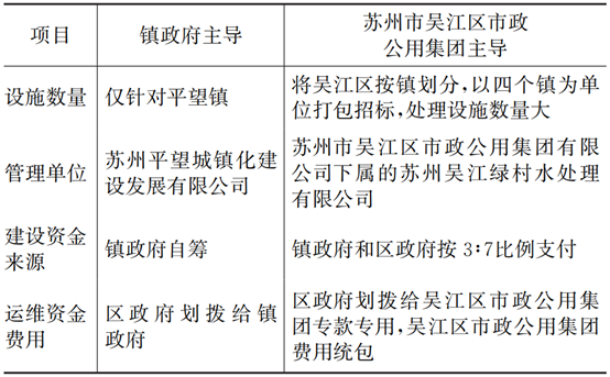

在分散式农村生活污水处理设施管理模式上,平望镇经历了由镇政府直接招标委托第三方专业机构(镇政府主导运维)向苏州市吴江区市政公用集团有限公司总包移交第三方专业机构(市政公用集团主导运维)模式的演变。两者具体比较见表2。
表2 平望镇管理模式比较
与以往镇政府主导的管理模式相比,市政公用集团主导招标涉及的设施数量和规模较大,平均到每个镇的金额较单个镇招标金额更少;管理单位上,原先采用的镇政府主导模式主要由吴江区平望镇建设管理服务所进行监督、管理,但工作人员专业性不强、人手不足的问题突出且在当时考核机制尚未完善,无法衡量第三方专业公司的技术水平、判断运维效果;建设资金来源在变化后,减轻了镇政府一定的财政压力;在资金上,“专款专用”的资金保障了运营维护。“费用统包”的模式将资金按自然村划,但目前各村资金并未根据管网长度、村庄规模区分且都按相同价格拨款,管理形式较为粗放,还需进一步精细化与效率化。

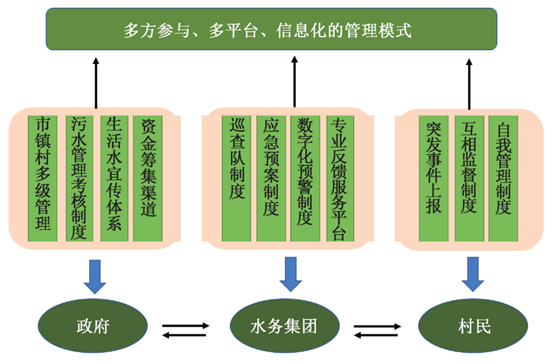

分散式农村生活污水处理设施管理新模式主要概括为以下内容:即多平台、多方参与和信息化的多元融合管理模式。多元融合的农村分散式生活污水治理机制具体是指多方参与、多平台、信息化的多元融合发展,政府、企业、个人三方参与主体;资金、技术、服务三平台提供保障;互联网、远程监控、自动化预警信息手段相互配合(见图2)。
图2 分散式农村生活污水处理设施管理新模式
