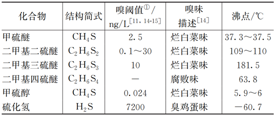

1.1 常见的腥臭味物质
腥臭味是嗅味轮中嗅觉异味分类中的一种,其中包含了多种物质。目前,文献中报道较多并且存在于水环境中的此类嗅味物质有6种,分别是:甲硫醚(Dimethyl sulfide, DMS)、二甲基二硫醚(Dimethyl disulfide, DMDS)、二甲基三硫醚(Dimethyl trisulfide, DMTS)、二甲基四硫醚(Dimethyl tetrasulfide, DMTES)、甲硫醇(Methanethiol, MT)以及硫化氢(Hydrogen sulfide)。以上这些物质的物理性质和结构简式如表1所示。
表1 六种腥臭味物质的物理性质和结构简式
注:①嗅阈值(Threshold odor number, TON):表示人能够感受到嗅味的最低物质浓度。

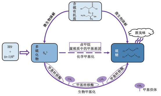

2 给水管网中硫醚的生成机理
2.1 化学甲基化
该机理是指甲基化试剂(例如碘代甲烷)与多硫化物(S2-n)直接反应生成硫醚,如图1所示。Wajon和Heitz利用实验室条件,将碘代甲烷加入到多硫化物溶液中,反应生成了一定量的DMTS、DMDS和DMTES。同时,当原水、滤后水以及管网水中均存在碘代甲烷时,也均有不同浓度的硫醚类物质产生,证实了原水和出厂水中含有多硫化物。为了进一步验证碘代甲烷只能与多硫化物反应产生硫醚,Heitz将碘代甲烷分别与有机硫化物(包括硫辛酸、半胱氨酸以及二烷基二硫化物和三硫化物)和无机硫化物(包括单质硫、硫代硫酸盐以及四硫酸盐)反应,研究发现这些物质均不与碘代甲烷反应产生硫醚。除此之外,甲基化试剂,例如卤甲烷、腐殖质中的甲基基团,在文献中有提及。这些条件的存在使得上述机理具备了一定的理论基础。
图1 给水管网中硫醚生成机理
2.2 微生物降解
含硫有机物在水中普遍存在,尤其是含硫氨基酸。这类物质在水中可以被微生物降解,进而产生硫醚,如图1所示。Ginzburg等利用分离得到的三种菌株(Acinetobacter lwoffii,Corynebacterium,Bacillus circulans),在好氧条件下进行了甲硫氨酸的降解试验,试验结果证明了3种细菌均能降解甲硫氨酸产生硫醚。Franzmann等利用柱式生物反应器模拟给水管道,并且向反应器中分别加入半胱氨酸和3-巯基丙酸酯,一段时间后在反应器中检测到了不同浓度的DMDS和DMTS。但是Ginzburg认为半胱氨酸在降解过程中只有少部分直接形成硫醚,大部分在此期间都形成了多硫化物。而对于甲硫氨酸或者一些含有甲烷硫基团(CH3-S-R)的物质而言,情况是不同的。因为这些物质本身含有甲基基团,可作为甲基供体。因此,在细菌降解过程中释放出来的S-甲基基团会进一步促进硫醚的生成。Franzmann等的试验结果证明了这个现象。
2.3 生物甲基化
生物甲基化是指多硫化物(S2-n)在甲基转移酶和甲基供体存在的情况下可以转化成硫醚,如图1所示。Wajon等在1988年首次提出给水管网中的异味可能与微生物有关系,此时已有研究证明多种微生物(例如假单胞菌)可以产生硫醚。随着给水管网管龄的不断增加,给水管网内积累了大量沉积物和生物膜。截止到目前,多位学者已经在给水管网中发现了硫酸盐还原菌和多种好氧菌。其中,硫酸盐还原菌可以在缺氧条件下将硫酸盐还原成硫化物,产生的硫化物会与单质硫反应生成多硫化物。这一系列的反应在Sun的研究中得到了验证。并且,有研究证明许多从土壤、水、沉积物、植被和海洋藻类中分离出来的异养细菌中含有硫醇-甲基转移酶,能够甲基化硫化物。因此可以推测给水管网中有可能发生生物甲基化。
近年来,生物甲基化过程在污水管中得到了验证。Gu等在实验室模拟了污水管中添加氧化剂后DMTS浓度的变化规律,总结得出了DMTS的形成机理。具体可以阐述为:当反应器中加入氧化剂(硝酸钾、过氧化氢和氯化铁)时,硫化物会因为化学和生物的共同作用而被氧化成单质硫,然后单质硫又会与HS-反应生成多硫化物;当氧化剂被消耗完之后,多硫化物会很快还原回硫化物;同时,部分多硫化物会在甲基转移酶的作用下形成二甲基多硫化物(DMDS、DMTS)。Gu等认为多硫化物的酶甲基化是DMTS形成的一个重要过程。
