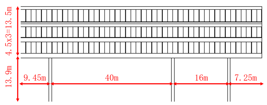

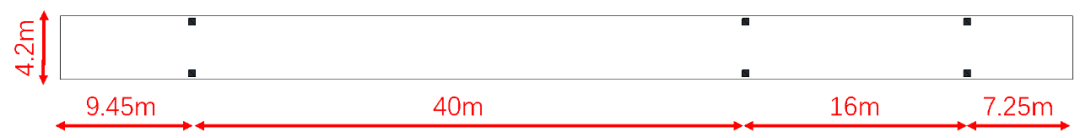

连廊宽4.2米,总跨度72.7米,建筑专业这次比较大方,总共给了6个柱位,建筑立面图和平面图如下所示。
图片 连廊立面图
连廊平面图

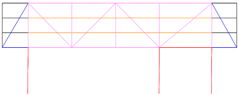

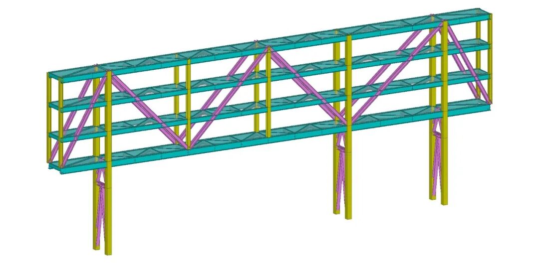

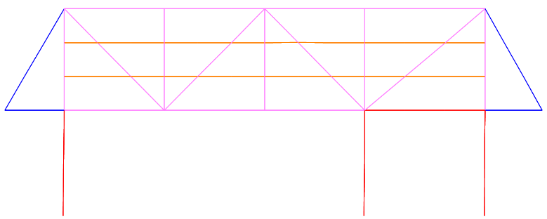

对于一个高层、乙类、大跨的钢连廊,你觉得应该采用什么结构方案?
X方向比较简单,40米大跨,直接做桁架,然后两端最大悬挑9.45米,桁架也能搞定。直接得到X向结构方案布置如下图所示。
Y方向就有点意思了,《建筑抗震设计规范》明确规定高层或乙类建筑,不得采用单跨框架结构。但是这个连廊呢,首先由于建筑条件限制,它只能是单跨结构,然后呢它又是高层,还是乙类, 这就有点难搞了。
我们领导当时的想法是, 规范为什 么要求高层或乙类建筑不能采用单跨框架结构,还不是因为冗余度低嘛,那么好了,我设计时直接把结构做强,甚至把承载力做到大震弹性,这样就不需要冗余度了,那么规范条文也就可以突破了。 很多地方的项目也都是这么做的,而且基本只要求中震弹性或者中震不屈服就行了。但是不好意思,评审专家说:N0!这条规定必须要遵守。
这就非常讨厌了,不能做框架,那就只能加撑了,但这又是个连廊,需要走人的,上面几层肯定不能加撑,只能加在底层。底层也要走人啊,如果直接加对角撑或者人字撑,又不满足人行净高要求,没办法,只能再把底层的支撑拆分成两段。那么是采用对角撑还是人字撑呢?我们当时的想法是,尽可能的让支撑的受力更小,这样Y向就更偏向于框架结构,结构体系比较纯粹。最后通过计算选了双层人字撑。
最终连廊的结构方案布置如下图所示。

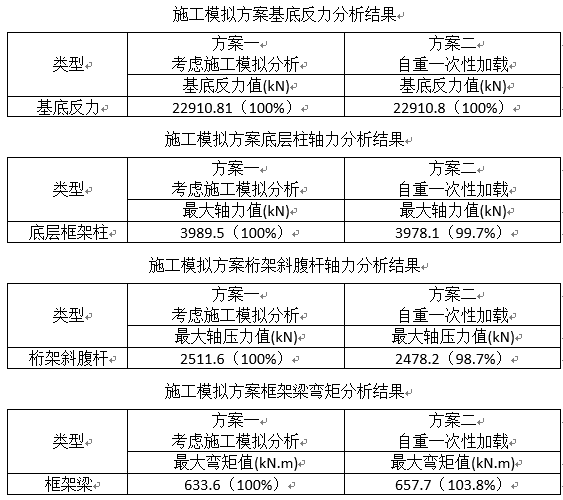

2.1 施工模拟分析
施工顺序对大跨钢结构的受力存在影响,采用ETABS对本单体进行施工模拟分析,模拟过程结合实际施工顺序、考虑施工模拟方案相对应的结构刚度形成过程、加载顺序条件等,共设定5个施工步,具体如下所示:
STEP 1:施工底层柱及短跨区域梁
STEP 2:施工主体桁架
STEP 3:施工主体桁架内水平构件
STEP 4:施工悬挑拉杆
STEP 5:施工悬挑区域梁、柱
将考虑施工模拟顺序的结构计算结果与采用“自重一次性加载”方式的计算结果进行对比,具体如下:
综上,通过考虑施工模拟方案分析结果可知,考虑施工顺序模拟的基底反力、首层框架柱最大轴力、桁架斜腹杆最大压力、框架梁最大弯矩与自重一次性加载的分析结果基本一致,本单体考虑施工模拟顺序对结构构件的内力影响较小。

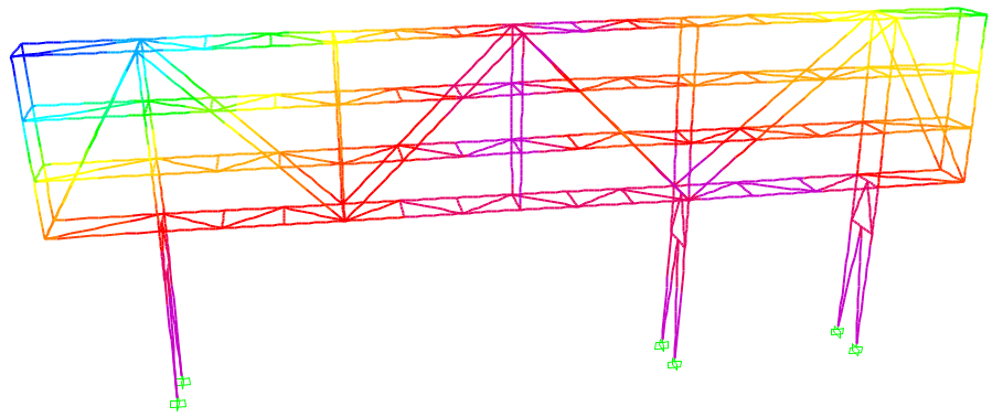

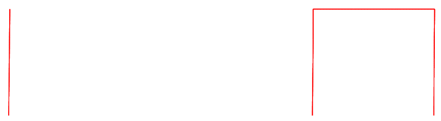

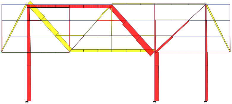

读大学的时候就学过,桁架杆件主要以受轴力为主。同时对于大跨结构,跨度越大,竖向荷载作用下的内力分量占比越大,所以大跨桁架杆件内力一般由竖向荷载控制。还有就是,钢结构设计时,为了尽量避免压杆失稳,应尽量将杆件设计成拉杆。
说了这么多,其实就是想考验一下大家的基本功,上述连廊在竖向荷载作用下的轴力分布图是怎样的?简单来说就是拉压杆判定。
恒载作用下的轴力图(红色为压杆,Nmax=4268.2kN)
记住上面的拉压杆分布,下面的分析会用到。

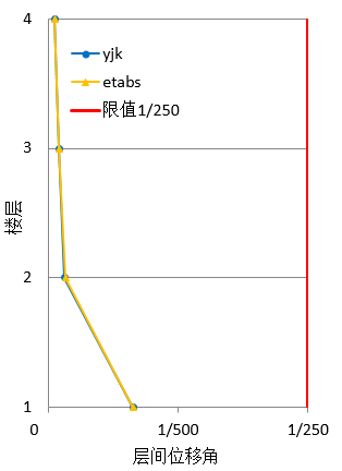

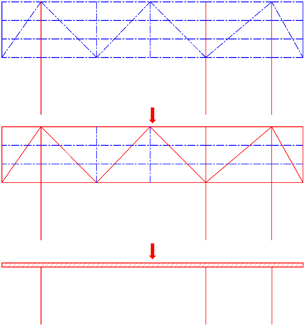

连廊首层层高13.9米,远大于其他各层层高(4.5米)。同时连廊上部楼层布置了整层通高桁架,这样整个上部结构就成为一个整体,其侧向刚度远远大于结构首层。给出连廊在X向地震作用下的层间位移角计算结果,详下图。
由图可知,X向地震作用下,连廊2~4层的层间位移角线性变化,基本保持一致,且远小于一层的层间位移角,表明连廊上部楼层整体参与变形。
这说明什么?说明连廊X向在建筑形式上虽然有四层,但从结构受力角度上来讲,连廊上部各层其实是一个整体,它只能算一层,连廊在X向本质上是一个两跨单层框架结构。
连廊结构体系演变示意图

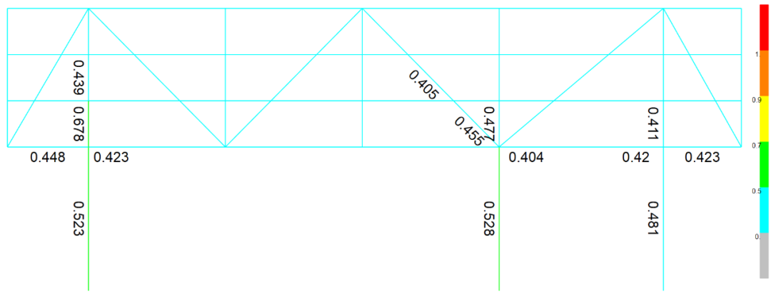

本 连廊结构高度27.4m,属于 高层钢结构,所以参照《高钢规》进行性能化设计。性能目标取为B级,也即我们俗称的中震弹性,大震不屈服。
中震弹性计算时,所有参数与小震保持一致。大震不屈服工况计算采用等效弹性模型,结构阻尼比取5%,周期折减系数取1.0。 中震和大震工况下的内力计算均采用直接分析法。

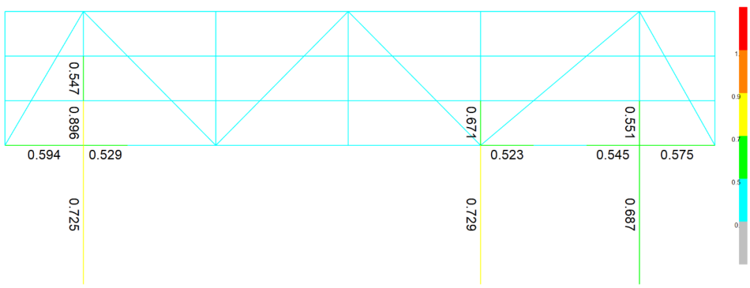

计算得到的各工况下的构件应力比如下图所示。
中震弹性工况应力比
大震不屈服工况应力比
由上述计算结果可知,中震和大震工况下的各杆件应力比均不大于1.0,结构能够满足预定的“中震弹性、大震不屈服”的抗震性能目标。

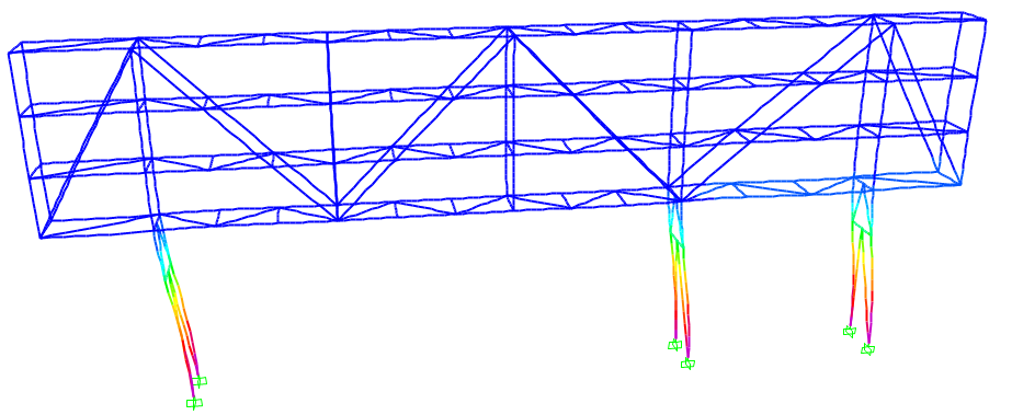

首先是特征值屈曲分析(线性屈曲分析),这个就比较简单了,计算得到的前三阶屈曲模态与前三阶振型保持一致,最小屈曲因子为59.6,远远大于规范限值要求。前三阶屈曲模态如下图所示。
第一阶屈曲模态(屈曲因子59.6)
第二阶屈曲模态(屈曲因子107.9)
第三阶屈曲模态(屈曲因子136.4)

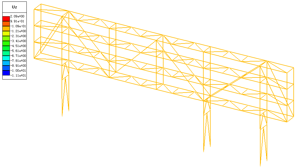

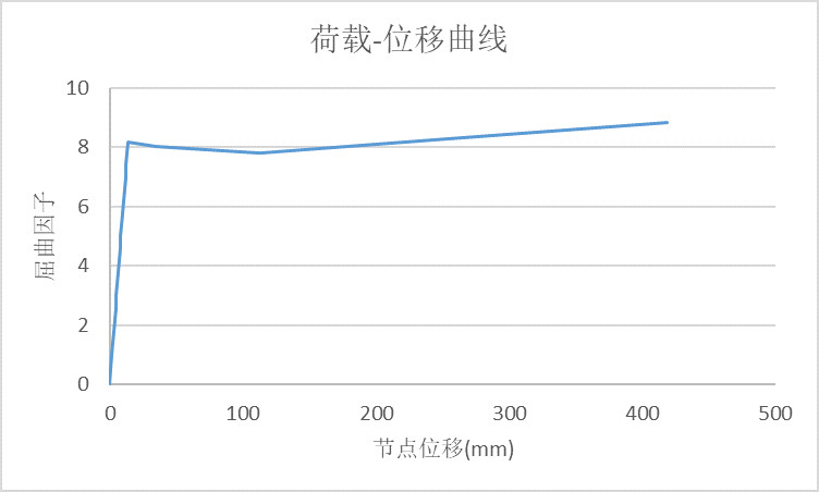

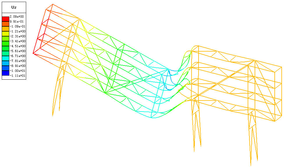

然后是非线性屈曲分析。本文 考虑结构的整体初始缺陷、几何非线性和材料非线性对连廊进行非线性屈曲分析, 其中, 结构初始几何缺陷采用结构的最低阶屈曲模态,缺陷的最大计算值取跨度的1/300。计算 得到荷载-位移曲线如下图所示。
由上图可知,考虑初始缺陷和几何、材料双重非线性时,临界屈曲因子为8.18,表明结构具有较高的极限承载力,满足《空间网格结构技术规程》的要求。荷载因子达到8.18时的结构整体位移如下图所示,此时结构仍能保持整体稳定,继续增加荷载,桁架受压斜腹杆发生屈曲,荷载因子达到8.84时,结构发生整体失稳,位移云图如所示。
荷载因子为8.18时的位移云图
图片 荷载因子为8.84时的位移云图
通过上述分析可知, 桁架受压斜腹杆为连廊在竖向荷载作用下的关键受力杆件, 设计时应予以加强,避免成为结构薄弱部位。

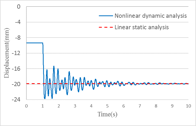

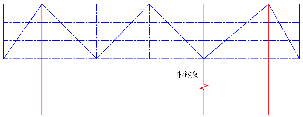

5. 抗连续倒塌分析

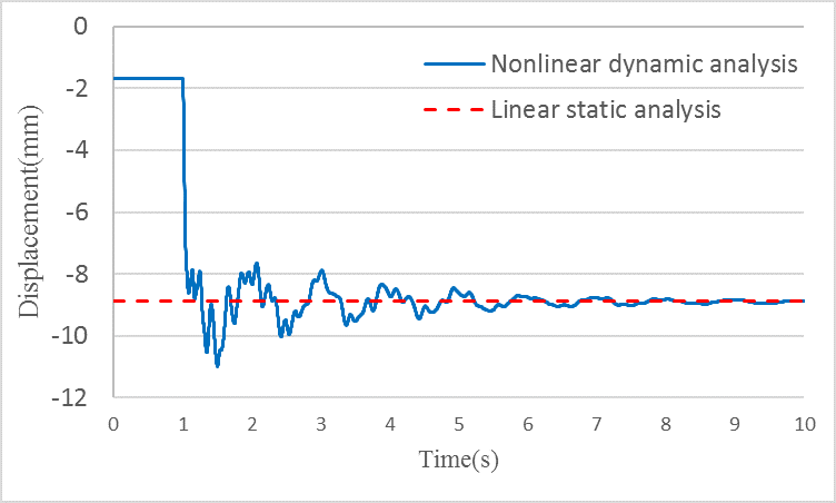

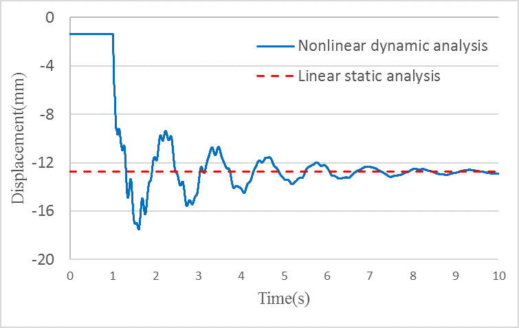

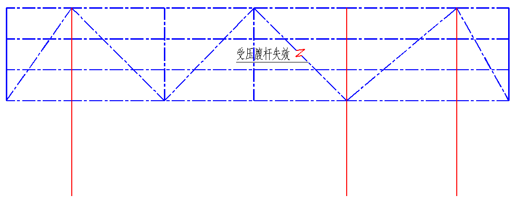

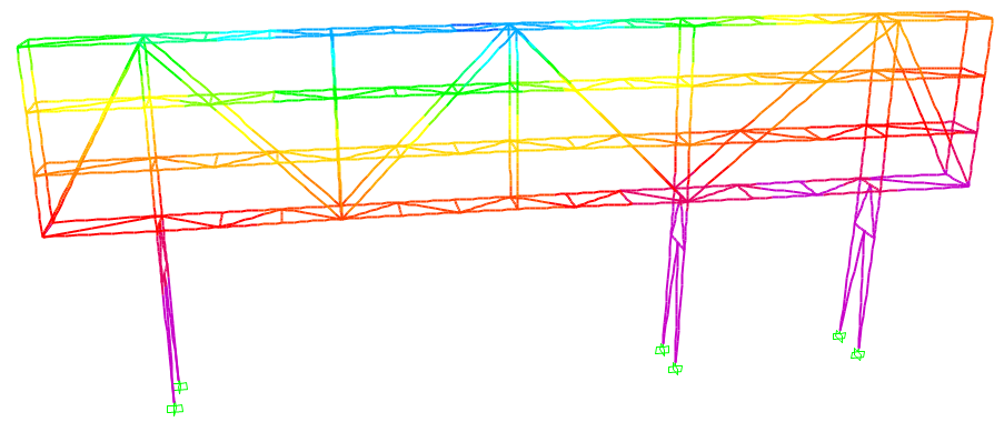

以前做连续倒塌分析时,为了偷懒,直接做线性静力分析,简单粗暴。现在软件功能越来越强大,非线性动力分析也很方便了,本连廊即采用SAP2000的Consider collapse功能模块进行连续倒塌计算。
根据前述分析结果,将桁架受压斜腹杆、框架角柱和中柱分别定义为关键构件,考虑他们失效对连廊连续倒塌的影响。
失效模型一(桁架受压斜腹杆失效)
失效模型一的时间位移曲线
失效模型二(框架角柱失效)
失效模型二的时间位移曲线
失效模型三(框架中柱失效)
失效模型三的时间位移曲线
由上述计算结果可知,桁架受压斜腹杆、框架角柱、中柱失效后,连廊发生一定振动,最终回到平衡稳定状态,不会发生连续性倒塌。
同时,对比线性静力分析和非线性动力分析的最大位移可知,本连廊杆件失效后的结构动力放大系数小于2。

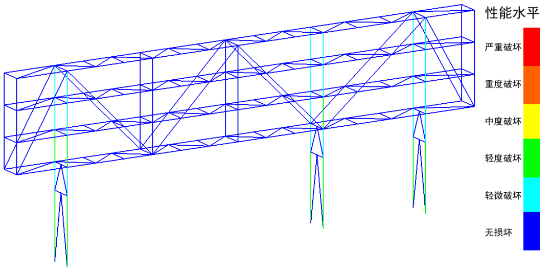

6. 弹塑性分析
本单体采用Paco-SAP软件进行动力弹塑性分析,因为是用的傻瓜式软件,所以就直接给 计算结果了。
罕遇地震分析
7组地震波作用下,连廊在X、Y两个方向的基底剪力平均值分别为9306.4kN、8214.3kN, 与多遇地震弹性基底剪力比值的平均值分别为5.05、4.93。
罕遇地震作用下七条时程波的结构顶点最大位移分别为140.3mm、201.9mm, 均不大于结构层高的1.5% (411mm)。
连廊在X、Y方向的最大层间位移角分别为1/101和1/94, 平均层间位移角分别为1/142和1/131。

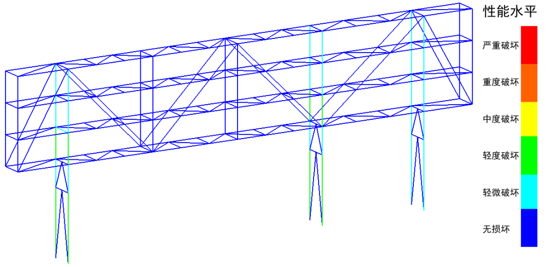

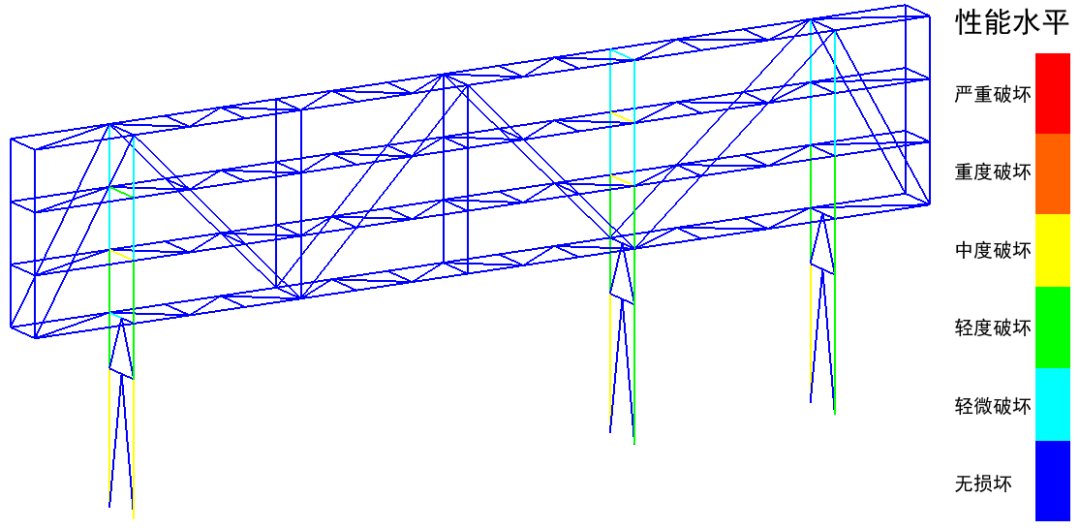

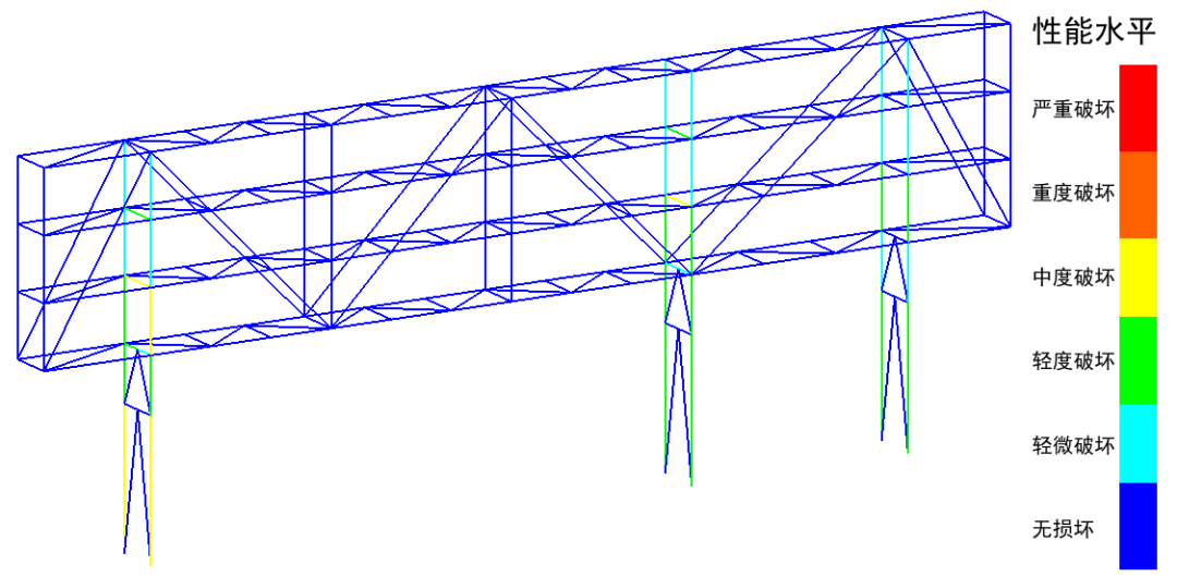

连廊在罕遇地震作用下构件性能水平云图如图所示。
X向罕遇地震构件性能水平云图
Y向罕遇地震构件性能水平云图
由上图可知,罕遇地震作用下,底部框架柱发生轻度破坏,上部框架柱发生轻微破坏。框架梁、弦杆、斜腹杆、支撑基本不发生损坏。由此可知,连廊在罕遇地震作用下能保持良好的工作状态,基本能达到性能水准3的性能目标。

连廊在极罕遇地震作用下构件性能水平云图如图所示。
X向极罕遇地震构件性能水平云图
Y向极罕遇地震构件性能水平云图
由上图可知,极罕遇地震作用下,底部框架柱发生中度破坏,上部框架柱发生轻度破坏或轻微破坏。框架梁、弦杆、斜腹杆、支撑基本不发生损坏。由此可知,连廊在极罕遇地震作用下能保持良好的工作状态,基本能达到性能水准4的性能目标。

不知道读者发现没有,上面在介绍整个连廊的计算分析时,笔者一直都在回避一个问题,构件的截面尺寸!现在来给大家公布一下,连廊底层框架柱用的是钢管混凝土柱(CFT/900x900x40/C60),是不是贼吓人,一个四层的小连廊,柱子截面都赶上超高层了。另外,从三维示意图可以看出,连廊在Y向非常瘦高(高宽比6.5),感官上也觉得它在地震作用下非常容易倾覆。计算结果表明,Y向大震作用下,柱底最大拉力为16000kN,可以想象一下它的柱脚和基础得做的多大才能满足抗倾覆需求。
