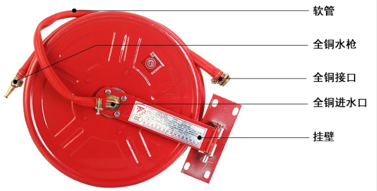

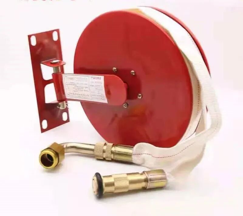

消防软管卷盘
       根据现行国家标准《消防软管卷盘》(GB 15090-2005) , 消防软管卷盘指由阀门、输入管路、卷盘、软管和喷枪等组成,并能在迅速展开软管的过程中喷射灭火剂的灭火器具。

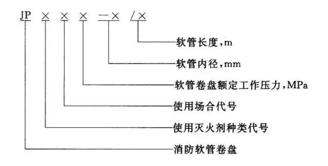

消防软管卷盘的型号编制示例:

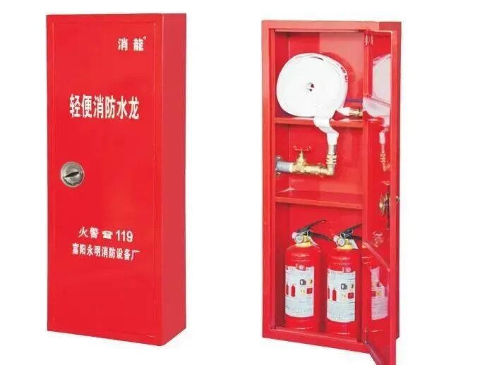

轻便消防水龙
       根据现行行业标准《轻便消防水龙》(GA 180-2016) , 轻便消防水龙指在自来水或消防供水管路上使用的,由专用接口、水带及喷枪组成的一种小型轻便的喷水灭火器具。

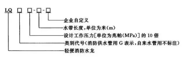

轻便消防水龙的型号编制示例:

消防软管卷盘明确了消防管道为软管,不是水带,是室内消火栓灭火系统的有效补充,可以输送水,干粉,泡沫等灭火剂。对于未设置室内消火栓的场所、火灾发展迅速的场所、使用人员较多的场所和其他需要加强初起火灾控制与扑救的场所,应设置消防软管卷盘。 轻便消防水龙是在自来水或消防供水管路上使用的,从配置上来说轻便消防水龙和消火栓水带水枪并无区别,可以将其视为消防水带水枪的小规格品种,多用于住宅建筑的户内。 在应用上,近年来两者的区分并不大。新版的消防规范规程中,轻便消防水龙和消防软管卷盘应用场所基本一致。 二、水源: 消防软管卷盘通常引自消防管网,常见的方式是将消防软管内置于消火栓箱内,直接从消火栓入口部位引水,作为室内消火栓的配套设置。
轻便消防水龙灭火时引用自来水或者消防管网中的水。 三、安装方式:

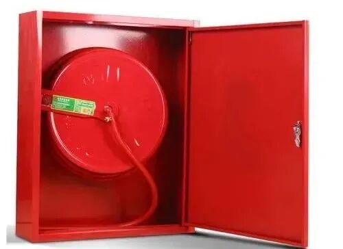

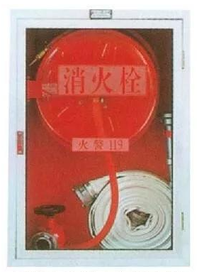

消防软管卷盘可以独立安装,更多的是安装在消火栓箱内,作为消防水枪水带的补充。
下图为独立安装
下图为安装在室内消火栓箱内
轻便消防水龙的安装方式较为随意,多为独立安装,也可以配套安装在室内消火栓内。
下图为独立安装
下图为安装在室内消火栓箱内

一、消防软管卷盘应配置内径不小于 ф19的消防软管 ,其 长度宜为30.0m ;轻便水龙应配置公称直径 25有内衬里的消防水带 , 长度宜为30.0m 。 二、消防软管卷盘和轻便水龙应配置当量喷嘴直径 6mm的消防水枪 。

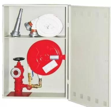

薄型单栓 双栓带消防软管卷盘消火栓箱
