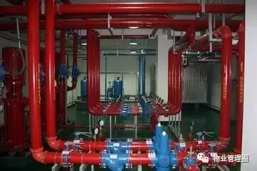

四、水泵机组维修保养。水泵房机电维修员每年的4月、10月份应对小区内所有水泵机组进行一次清洁、保养。
(1)电动机维修保养:
①用500V摇表检测电动机线圈绝缘电阻是否在0.5MΩ以上,否则应烘干处理或修复;
②检查电动机轴承有无阻滞或异常声响,如有则应更换同型号规格轴承;
③检查电动机风叶有无碰壳现象,如有则应修整处理;
④清洁电动机外壳;
⑤检查电动机是否脱漆严重,如脱漆严重则应彻底铲除脱落层油漆后重新油漆。
(2)水泵维修保养:
①检查水泵轴承是否灵活,如有阻滞现象,则应加注润滑油;如有异常磨擦声响,则应更换同型号规格轴承;
②转动水泵轴,如果有卡住、碰撞现象,则应拆换同规格水泵叶轮;如果轴键槽损坏严重,则应更换同规格水泵轴;
③检查压盘根处是否漏水成线,如是则应加压盘根;
④清洁水泵外表;
⑤如水泵脱漆或锈蚀严重,则应彻底铲除脱落层油漆,重新刷上油漆。
(3)检查电动机与水泵弹性联轴器有无损坏,如损坏则应更换。
(4)检查水泵机组螺栓是否紧固,如松弛则应拧紧。
