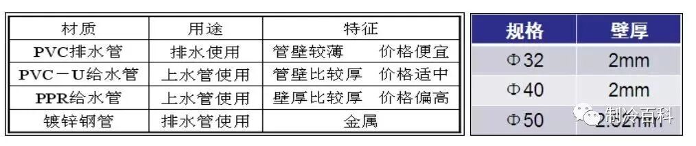

1、管材要求:
① 冷凝水管材一般使用给水用U-PVC塑料管(抗压强度为不小于9Kgf/cm2),专用胶粘接;
② 如设计有管材要求请按设计要求管材施工;
③ 其它管材:PP-R,PP-C等;
④ 不允许使用PVC线管、铝塑复合管作为冷凝水管;

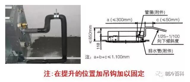

2、施工规范要求:
① 冷凝水管道坡度一般应在1%以上;
② 支管坡度推荐1%~5%,使管道中的冷凝水尽快排入干管;
③ 干管坡度>5‰;

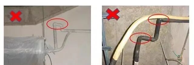

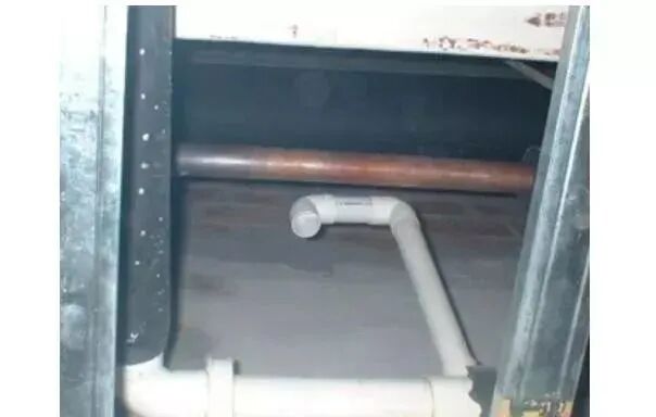

④ 不得出现倒坡,凸管和凹管的情况,避免产生气阻导致排水不畅;

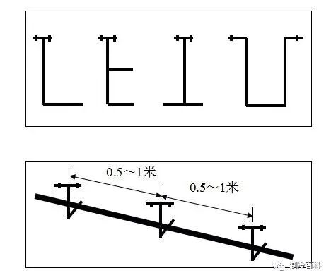

⑤ 冷凝水管吊架的几种形式:“L”型,“T”型,“U”型吊架;
⑥ 对U-PVC管道,水平管吊架的间距0.5~1米一个,水管固定卡子高度可以调节,立管1.5~2米一个,每根立管不得少于2个;

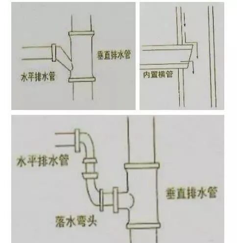

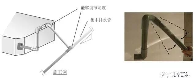

3、施工规范要求:
① 横向排水管不能以同样的水平高度与竖管连接,应采用排水管接头或者下降或者深出横管来连接;
② 室内机排水管向水平主管合流尽量从上部,横向合流容易造成回流;

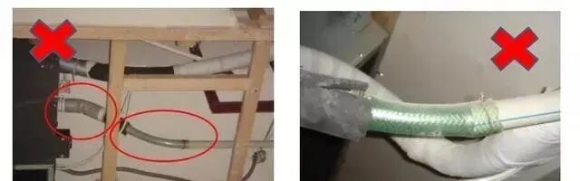

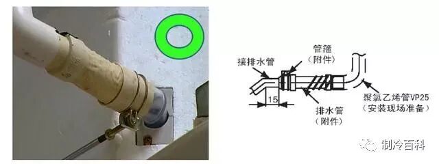

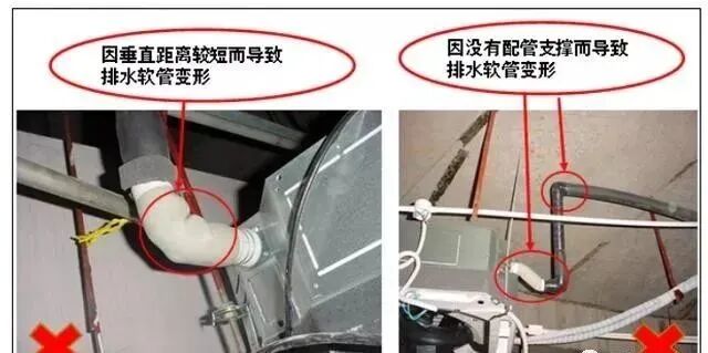

5、施工规范要求:
① 室内机的排水管与排水软管之间的连接处不能用胶粘,一定要用卡子固定;
② 排水软管不能弯曲,不要当做弯头使用;
③ 水管与机器之间必须使用自带的软管;

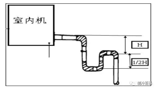

6、反水弯施工要求:
对于负压型的室内机设备。在排水时,为了克服风扇运转时对排水管产生的负压,要求对排水管进行一个水封的制作,即存水弯的制作。用以防止排水不畅或水被倒吸飞溅。
排水作业不良案例:
